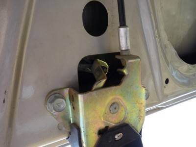

Замок.JPG [ 463.13 КБ | Просмотров: 25365 ]

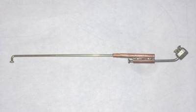

Вот очень важная деталь. Это компенсатор продольного смещения.
Когда делал привод на тойоте я не обратил внимание на важность этой детали.
Но на втором автомобиле я сделал тягу без компенсатора.
В итоге при закрывании багажника замок закрывался с большим усилием, буквально надо было хлопнуть с размаху (аж сердце кровью обливается), так как при закрытии тяга отходит назад и упирается в соленоид, который дает механическое сопротивление.
Суть этого компенсатора состоит в том, что он позвалял соленоиду тянуть, но не разрешал толкать. При установке такого компенсатора, багажник стал захлапываться также легко, как и до установки соленоида.
тяга.jpg [ 14.39 КБ | Просмотров: 25365 ]
Была небольшая сложность в соединении тяги соленоида с рычажком замка багажника. На испытаниях вобще был шнурок и было все просто, но надоже сделать все на совесть.
В итоге я сделал серьгу из тонкой жести с отверстием 5 мм и посадил ее на эпоксидку (в миру ее называют жикие гвозди). С этой серьгой мне без труда удалось подцепиться к соединению рычажка с тягой личинки.

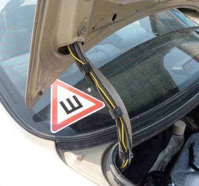

Далее протягиваем провода вдоль основного жгута.
Проводка.JPG [ 440.06 КБ | Просмотров: 25365 ]

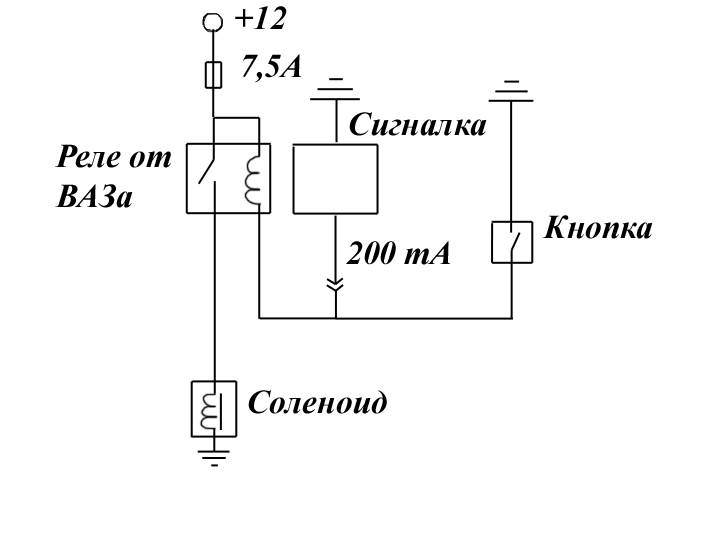

Вот собственно и электрическая схемка.
Схема.jpg [ 68.16 КБ | Просмотров: 25365 ]
+ я протянул в салон отдельно прямо от аккумулятора для всех доп опций. Так мне по спокойней, что штатная проводка не выгорит от большого тока потребителей.

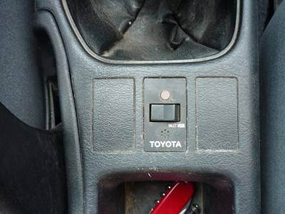

Кнопка от предыдущей сигналки пришлась впору как нельзя кстати.
Кнопка.JPG [ 397.35 КБ | Просмотров: 25365 ]
Из схемы мы можем видеть что эту опцию можно реализовать даже если сигнал не хочет открывать багажник, а открывать багажник с кнопки гораздо удобнее чем тянуться под сиденье.

Если будете без релюхи ставить,как у меня,то кнопку лучше без фиксации ставить,я так сжег один соленоид
Я не замерял ток потребляемый соленоидом, так как знал что по техническим характеристикам, что минус на управляющем проводе сигнаки может пропустить ток 200мА, это однозначно требует реле.
Кнопки на не постоянное включение продаются в изобилии.

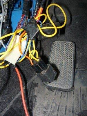

В дополнении к вышесказанному выкладываю фотку где, отлично видно как я вывел отдельный + от аккумулятора и как разместил реле и предохранитель.
Белый разъем это как раз +.
На 2 из 4 контактов я уже запитал электрозамок багажника и прикуриватель багажника.
Реле можем увидеть по центру фотогорафии, ну и собственно на заднем плане у нас находится предохранитель 10А.
Все это хозяйство прекрасно прячется под обшивкой.

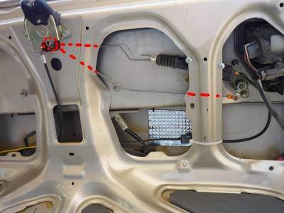

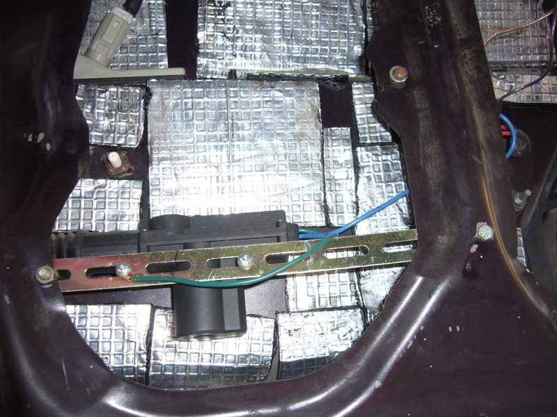

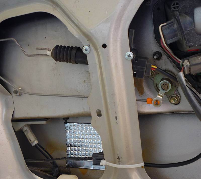

вот моя версия подключения соленоида.давно уже сделал,все руки не доходили сфоткать.схему подключения взял из мануала старлайна. релюшку расположил там же,в крышке багажника.зимой никаких дефектов не обнаружил.открываю багажник брелком от сигналки,очень удобно!
Комментарий к файлу: вот так крепится соленоид.
P1060991.JPG [ 95.42 КБ | Просмотров: 34160 ]
Комментарий к файлу: Извините за качество фото,другой под рукой нет.
Вот так оттягивается тяга открывания багажника.местоположение этой штучки вычислил эмпиричекским путем
P1060992.JPG [ 63.06 КБ | Просмотров: 34162 ]
