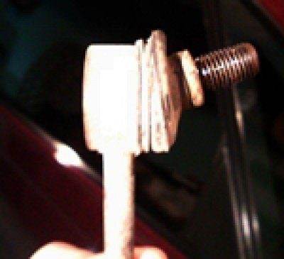

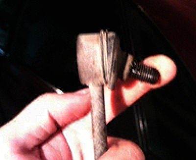

Сегодня поменял рычаги заднего стабилизатора. Все путем, но возник вопрос... На стойке с обеих концов имеется болт или шток с резьбой, не знаю как назвать... В общем он на старых стойках такой хлипкий стал, болтается во все стороны, хотя резиночка вокруг него целая. И я думаю что это все таки от износа, но на новых он сидит мертво, совсем немного только пошевелить получилось. ТАК И ДОЛЖНО БЫТЬ? Убитые стойки так себя и ведут?
Комментарий к файлу: Легко сдвигается пальцем, на новой так не получится
SNC00276.jpg [ 23.61 КБ | Просмотров: 11726 ]
Комментарий к файлу: В исходное положение даже не возвращаеся
SNC00277.jpg [ 17.01 КБ | Просмотров: 11728 ]

Шевелиться от руки и на новых может, хотя пальчиком конеш не пошевелишь - усилие небольшое, да нужно прикладывать. - только для ТАЗа все мертво запечатанное идет, не должно быть ни каких люфтов, т.е. под резинкой стоит шар, который стучит когда он болтается в гнезде.
могут перемещаться пальцем, могут с сильным напряжением, на новых, все от производителя зависит... главное, чтобы не было люфта... обычно разбивается посадочное соеденение шара (верхнее соеденение), то которое прикручено к стабилизатору поперечной устойчивости, которое к стойке или к рычагу (нижнее соеденение), обычно ходит долго... проверяется легко, берешь за шток шара и начинаешь перемещаешь к стойке - от стойке, если есть постукивание в соеденении шар-запресовка (люфт), значит менять, нет ничего, ходит ровно, значит все ок... еще можно поджать старые стойки стабилизатора, зажав шток в тиски и легкими ударами по противоположной стороне штока, где завальцован шар, подсадить опресовку, желательно взять какую нибудь трубу, чтобы не бить по середине, а именно подбить боковую часть запресовки шара, если не сильно разбит шар, то еще после такой опресовки походят стойки, 10000 км и более, все зависит от стиля езды, дороги и качества производителя, если брать, то лимферсон, его и запресовать легко потом, у него металические чашки стоят на запресоку шара... удачи
