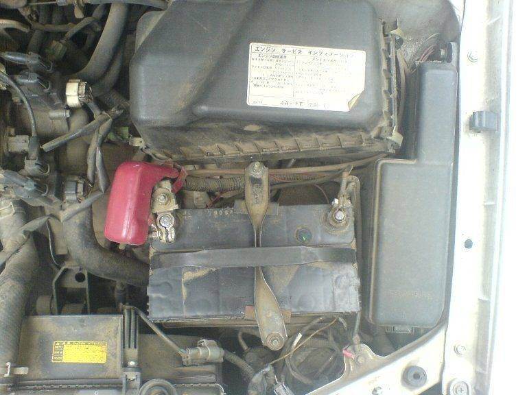

У меня вот такая компановка, на зиму думаю воткнуть на 74 Ah, они идут в основном широкие с клеммами толще, вот думаю имеет смысл переделывать или искать такого же размера.

Виктор77
Я такой купил с машиной, вроде все наместе, не резано.
СообщениеДобавлено: Пн авг 23, 2010 11:39 am
Alex332 писал(а):
вроде все на месте
Летом тоже поставил на 70 а/ч, но пластиковый поддон пришлось вытащить, иначе никак.:)
СообщениеДобавлено: Пн авг 23, 2010 12:00 pm
Сообщения: 448
Откуда: Брянск
Репутация: 26 [ ? ]
у меня японка, возможно разные пластики?пластик есть(поддон).
СообщениеДобавлено: Пн авг 23, 2010 12:17 pm
Скорее всего разные АКБ. У меня Варта.
