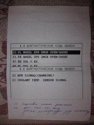

Нет, я же делал это в сервисе на "компе".
Добавлено спустя 9 минут 22 секунды:
Вот, что мне отдали в сервисе 2 недели назад.
1.jpg [ 219.63 КБ | Просмотров: 3977 ]
