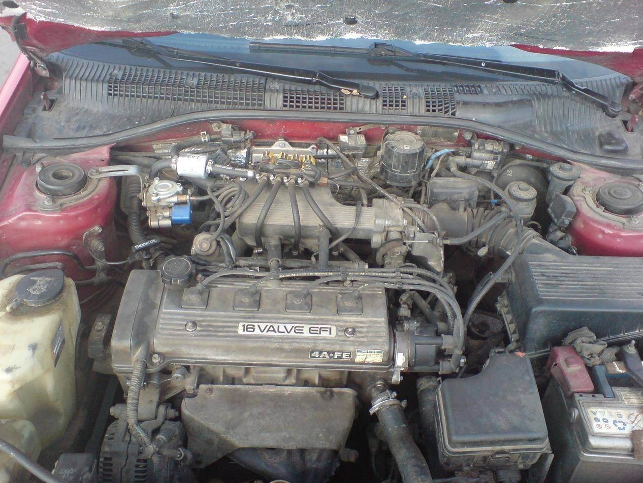

Собрался ставить ГБО 4-го покаления, записался на 9 ноября, цена вопроса 18000р (сюда входит: мозги диджитроник, редуктор ловато, форсунки втек(как то так)). Двигатель 3S-FE, у кого был опыт установки оборудования на такой двигатель, если можно выложите фотки, тк хочу проконтролировать установщиков.

а как ты их проконтролируешь? внешний вид будет как на моей второй ссылке... на моторном щиту постявят редуктор, рядом топливный фильтр, потом где то еще один (тонкой очистки) и будет видна платформа с форсунками... балон я поставил вместо запаски, влез на 53 литра, только он чуть чуть выше пола, я сделал небольшой помост... а дальше только на порядочность установщиков...

редуктор могут поставить куда угодно,у мя например стоял под аккумулятором. на шахе сбоку.
СообщениеДобавлено: Ср окт 27, 2010 1:08 pm
на моей то же стоит под акб, неудобно - слишком длинная трубка получается и при переключении бензин-газ нужно делать доп. перегазовку, иначе может заглохнуть. чем ближе к двигуну, тем мягче переключение...

У меня все виглядит вот так. Неудобно только уровень жидкости ГУРа проверять.
DSC00615.JPG [ 206.24 КБ | Просмотров: 4633 ]

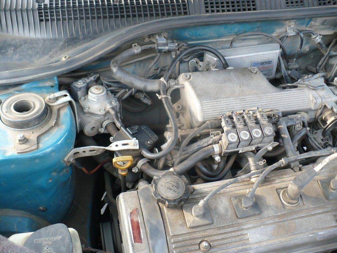

Сообщения: 1319
Откуда: 66 регион. Пышма
Youstas
Вот ещё пример установки
P1070049.jpg [ 368.53 КБ | Просмотров: 4618 ]

Я думал у меня неудобно уровень жидкости ГУРа проверять, так у тебя ето вообще кажется невозможним

Andriy
это не моя установка , а **denis**(а) . У меня 2-го поколения , гдето фотку выкладывал

У меня оборудование будет как на последнем фото, редуктор может другой, посмотрим после 9-го.
Не вижу шлангов на обогрев редуктора?????? :(
