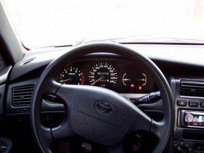

Моя приборка
После долгих мучений с пайкой светодиодов нашел в магазине светодиодные лампы с мет. цоколем по 30 руб. (фото выложу позднее), отпаяв цоколь, с помощью термоусадки сделал "бесцокольный цоколь" а в верхней части тахометра и спидометра дополнительно сделал подсветку из обычных сверхярких светиков для обеспечения равномерности. После этого купил светодиодную ленту, долго и мучительно спаивал цепочку из нее, но в конечном итоге разочаровался, т.к. для внедрения этой цепочки пришлось бы городить колхоз в приборке, стрелки не подсвечиваются (они светятся только если направить свет в световод, там где вставляются лампочки) ну и третье это то, что заменить сгоревший светик проще, чем переделывать весь огород из светодиодной ленты, а равномерность свечения не намного лучше.
Вобщем в конечном итоге получилось так как советовал Dmitry_R только вместо готовых светодиодных ламп с цоколем Т10 использовал цокольные по 30 р. и перепаивал их, а так же подсветил верхушки приборов обычными светиками.
ИМХО равномерности конечно хотелось бы лучшей, но по сравнению с зеленой штатной это однозначно лучше.
Кстати приборка у меня Т22, и я так понял что она отличается от Т18 т.к. в Т18 умудрялись засунуть длинные светодиоды, а в моей я заметил, что чем короче светодиодная лампочка, т.е. источник света дальше от световода, тем равномернее освещение приборки.
P1010068.JPG [ 63.31 КБ | Просмотров: 7110 ]
