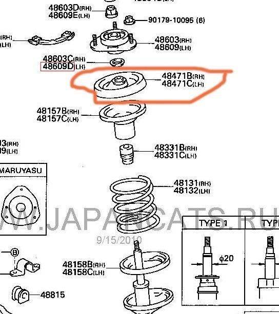

может попаду пальцем в небо, у меня так на камри было, например еду на первой передаче, небольшие кочки, и руль прям поворачивал сам влево, и на скорости уводило. Снял стойку переднюю, разобрал, и увидел что железка, которая между пружиной и подшипником опорным, стояла неправильно, и грызла об опору, прям металл был выгрызен. Поставил все по стрелкам на деталях, теперь нормально.
Вобщем снимай стойки, проверяй правильно ли собрал.
Вот эта железка на схеме.

R-tem
Ну это еще умудриться надо так поставить
_________________ С уважением к форуму
| Вернуться к началу |
R-tem
Добавлено: Ср сен 15, 2010 9:41 pm |
Зарегистрирован: Пн янв 21, 2008 8:31 pm Сообщения: 1788 Откуда: Одесса Репутация: 29 [ ? ]
Dimon_2C писал(а): R-temНу это еще умудриться надо так поставить
ну до меня ж кто-то умудрился)
