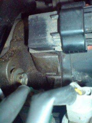

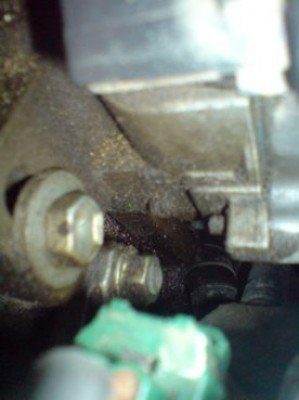

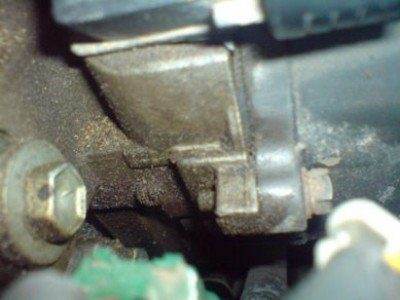

Братцы,подскажите. Обнаружил течь масла. Возле трамблера( на фото). Что тут нужно заменить? Колечко или еще что то??
На подъемнике смотрел в сервисе(вместе с мастерами). Вся голова в масле причем в районе трамблера в большей степени. В районе ГРМ "посуше". Шкивы и ремни сухие. Меняны: прокладка масл.насоса, прокладка клапанной крышки,сальники колена и распреда передние.
Масло как бы раскидывает по стенке двигателя(моторный щит при этом чистый). Если смотреть снизу то течь начинается по кромке клапанной крышки. Поддон в порядке. Кто сталкивался( и ранее тут писал)? Чем лечится? Мастера почесав репу грешат на прокладку ГБЦ. ПОДСКАЖИТЕ!!

СообщениеДобавлено: Ср янв 26, 2011 7:22 pm
Сомнительные мастера...
Прокладка клапанной крышки может быть хреновой, между прочим, если она неоригинальная. И даже если она хорошая, то в нескольких местах при её установке надо подмазывать герметиком. И ещё: распредвалы на твоём моторе не снимались? А то под крайние крышки постелей тоже надо при установке валов подмазывать герметик.
Резинка трамблёра редко сдыхает, если только не вхлам дубовая от старости. Да и часто ли ты вертишь трамблёр, регулируя опережение зажигания?
СообщениеДобавлено: Ср янв 26, 2011 9:35 pm
Сообщения: 992
Двигатель: 3S-FE, мех.
Хотя одни из самых дельных в городе,но все-таки я тож так думаю.
Ибо, увидев взмокший от масла уголок прокладки ГБЦ, заявили : Во! И прокладка мягкая! ))))
Прокладку,честно говоря ставили они же. Прокладку брал в экзисте : Nakamoto G060101.Да и как сказал тот,который ставил : герметиком он ее мазал.( хотя внешне его,герметика, незаметно).
Распредвалы при мне не снимались.
Ну на фотках, вокруг трамблера масло.И там его не много.Пятно расплывается, а "жижи"-то большой нет ( т.е. достаточно сухо). По крайней мере сверху спереди.
Трамблер не крутил вообще ни разу.

Антон Иваныч, что посоветуешь? Может заменить прокладку клап.крышки? Или просто ту,которая стоит, промазать герметиком еще раз?
СообщениеДобавлено: Ср янв 26, 2011 9:45 pm
Сообщения: 324
Двигатель: 4B10
если менялась недавно, то будет достаточно просто промазать герметиком.

СообщениеДобавлено: Ср янв 26, 2011 10:07 pm
Сообщения: 992
Прокладка менялась в конце ноября 2010г.
А если снимать и мазать ,то какой герметик брать? По цвету или поизводителю?
СообщениеДобавлено: Ср янв 26, 2011 11:27 pm
Зарегистрирован: Чт окт 07, 2010 5:57 pm
Сообщения: 385
Откуда: Tallinn
Жаростойкий ,красный .

СообщениеДобавлено: Ср янв 26, 2011 11:48 pm
Угу.
Ещё может быть сдохшим сальник трамблёра (ДимаТи подтвердит, что такое бывает). Но он не даст "потение" маслом по всему периметру вокруг клапанной крышки.
ЗЫ: масляных каналов между ГБЦ и блоком не так уж много. Если твои мастера подумают, то они поймут, что из-за пробоя прокладки ГБЦ на порядок вероятнее просачивание антифриза.
СообщениеДобавлено: Чт янв 27, 2011 8:22 pm
Сообщения: 992
Это то колечко 30х4, что в теме про течь из под трамблера обсуждается?
И еще... Пока не разобрал,так сказать... Замена сальников свечных колодцев потребуется?
