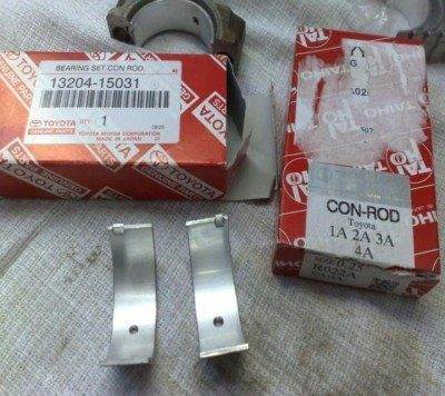

Пришли оригинальные вкладыши, то что нужно!
Шатунные(ремонт 0,25) вкладыши тайхо, которые бьются по экзисту- не подходят :evil: . найдите 2 отличия :D
вкладыши.jpg [ 72.15 КБ | Просмотров: 3337 ]

Alex332 писал(а):
найдите 2 отличия
Ничего удивительного. Это вкладыши для старых моторов А-серии (типа 8-клапанного карбового 4А, например) %-)
Замок с другой стороны и другой ширины. Можно перепилить, если совсем уж делать нечего. ;-)
СообщениеДобавлено: Вс дек 05, 2010 3:32 am
Сообщения: 448
Откуда: Брянск
Репутация: 26 [ ? ]
Beso
вот и предыдущему хозяину кулибины "перепилили"- задиров было немерено, после 30000 км :( .Вот пришлось оригиналы дозаказать.
Почему тогда они по вину, как замена бьются, если от другого мотора?!
Да! Два шатуна были всетаки "погнуты", так , что дно поршней имело наклон(провал) от плоскости блока в 1мм :!: , так мотор и работал(хорошо так работал :D ).
Потому что в таких вопросах преданно полагаться на Экзист нельзя. Кросс-референсные каталоги у него жутко лажают.
Кхм-кхм... ;-)
