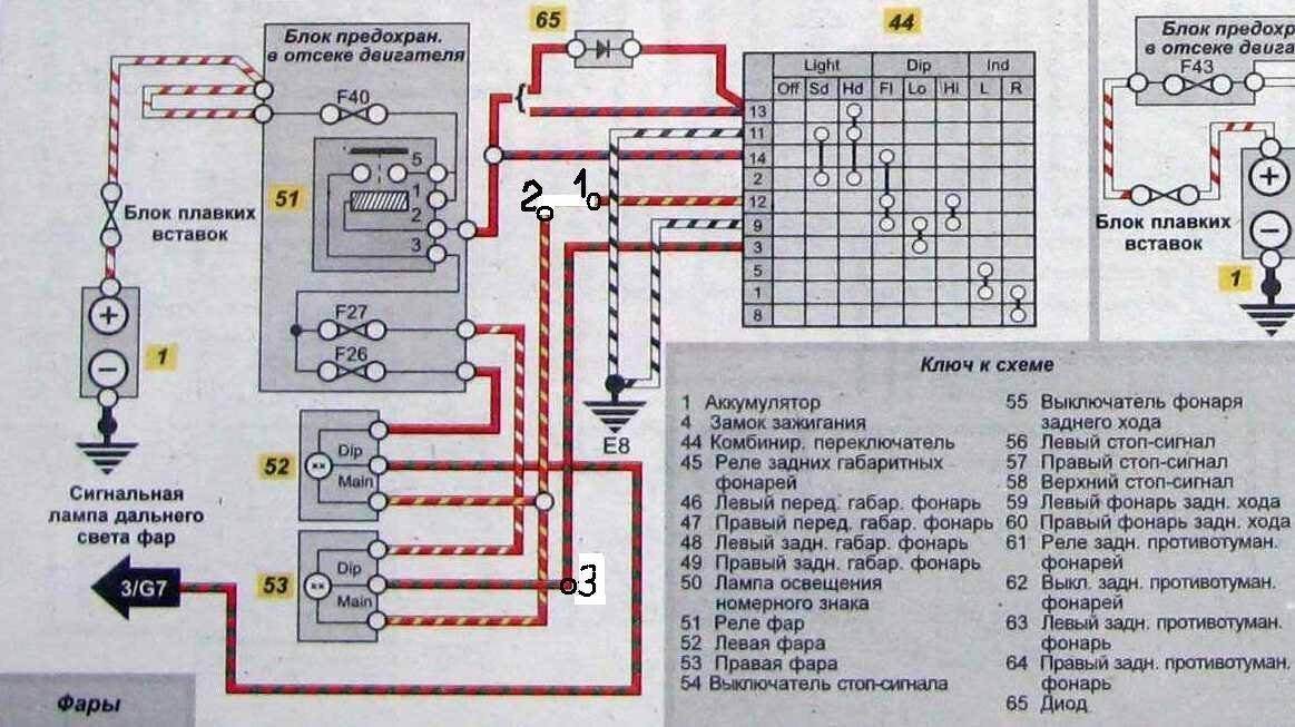

Долго не мог вникнуть в суть проблемы. Вроде понял так: В фаре стоит ооднонитевая лампа, а дальний - дергается шторкой как на ксеноне? Дык в Карине это можно реализовать исключив реле "ближний-дальний" и воткнув на его место 2 перемычки. Поправьте, если дико ошибаюсь. :?

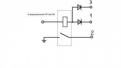

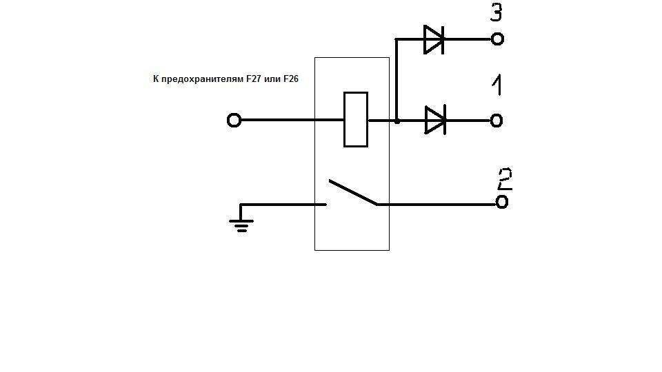

Вставлю "свои пять копеек": согласно схеме я бы поставил реле и пару диодов, разорвав цепь, как показано на рис 1. Заодно разгрузив контакты тубуса (хотя имеются подозрения что на разных Каринах схема включения света реализована по разному).

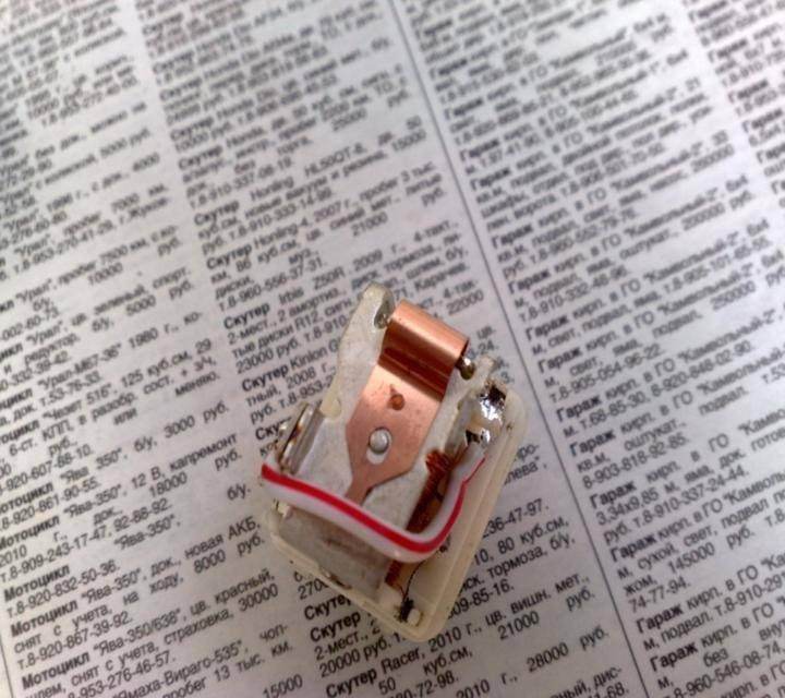

dimmer вскрываем, припаиваем перемычку(как на фото) и ближний не гаснет при вкл. дальнего :!:
О чем и говорилось :) ,если есть Диммер, то Alex332 прав. Просто закорачиваем перемычкой нормально замкнутые контакты реле. :)

Цель переделки вот http://carina-e.ru/viewtopic.php?t=8806&highlight=
На контакты ближнего вешаются блоки, шторка соленойда подключается к дальнем. Реле я думаю все же нужно.

СообщениеДобавлено: Пн янв 10, 2011 3:21 pm
Добрался до гаража, вытащил это реле. Вроде оно должно быть.
Осталось дело за малым.
СообщениеДобавлено: Пн янв 10, 2011 3:40 pm
Сообщения: 448
Откуда: Брянск
Репутация: 26 [ ? ]
Ash
Не совсем похоже(может уже менялось?) :( , без него свет должен совсем не включаться, если это оно!
