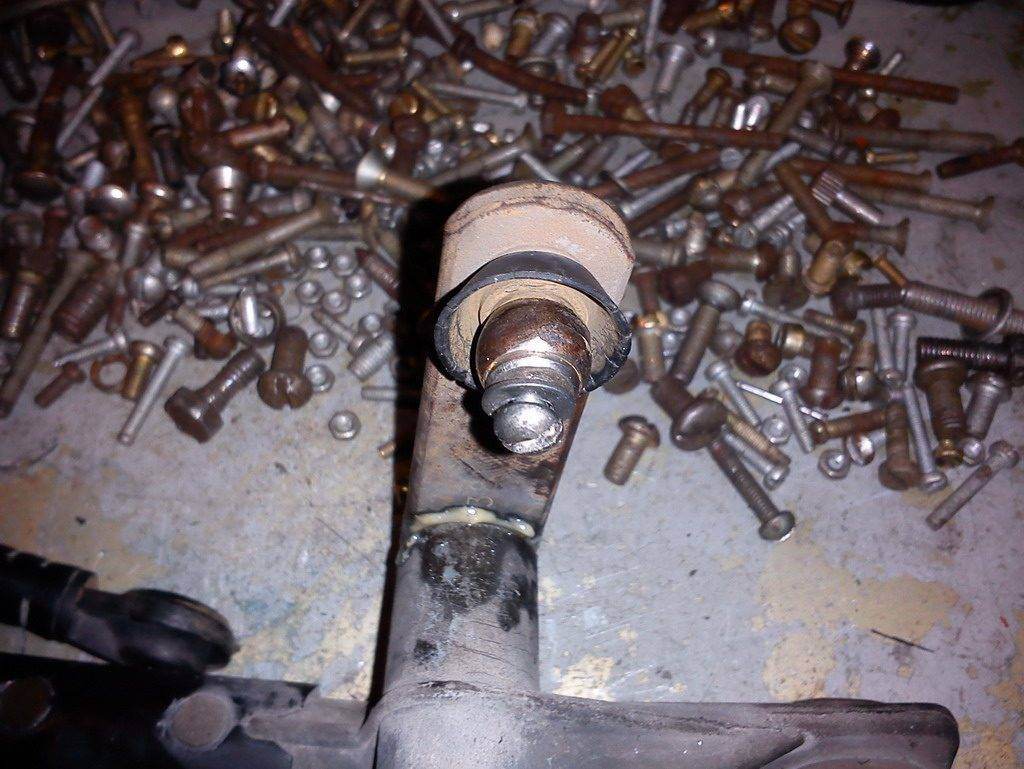

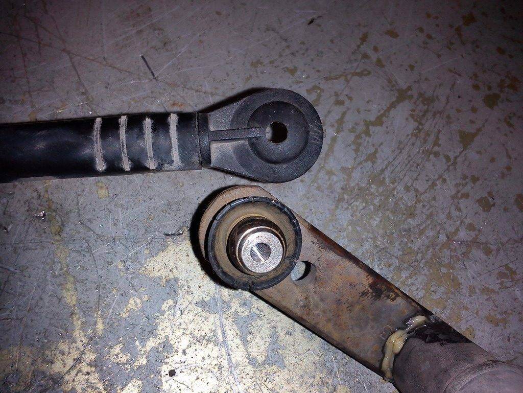

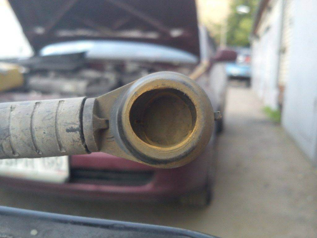

СообщениеДобавлено: Вс апр 08, 2012 1:45 pm
:co_ol:
Мужики из цеха ее победили. Работать стала тише. :dr_ink:
У кого валяются трапеции - обращайтесь :a_g_a:
Комментарий к файлу: 1
Трапеция 1.jpg [ 173.45 КБ | Просмотров: 20938 ]
Комментарий к файлу: 2
Трапеция 2.JPG [ 155.49 КБ | Просмотров: 20938 ]
СообщениеДобавлено: Вс апр 08, 2012 3:03 pm
Сообщения: 280
Откуда: Vyazma
Ash
Расскажи поподробнее, как устроена конструёвина и что делалось.
СообщениеДобавлено: Вс апр 08, 2012 3:10 pm
Пластмассовые хреновины заменены металлическими.
Выточены новые шары из бронзы. На старых видны следы износа. Видно стопор. Я особо не вникал, просто мужики сказали если надо, тащи еще.
Пыльник решили пока сделать такой, но для уверенности я еще намазал вокруг HTL-500.
Люфта нет. :mashet_kepkoy:
Пусть теперь "незаводское", но вечное

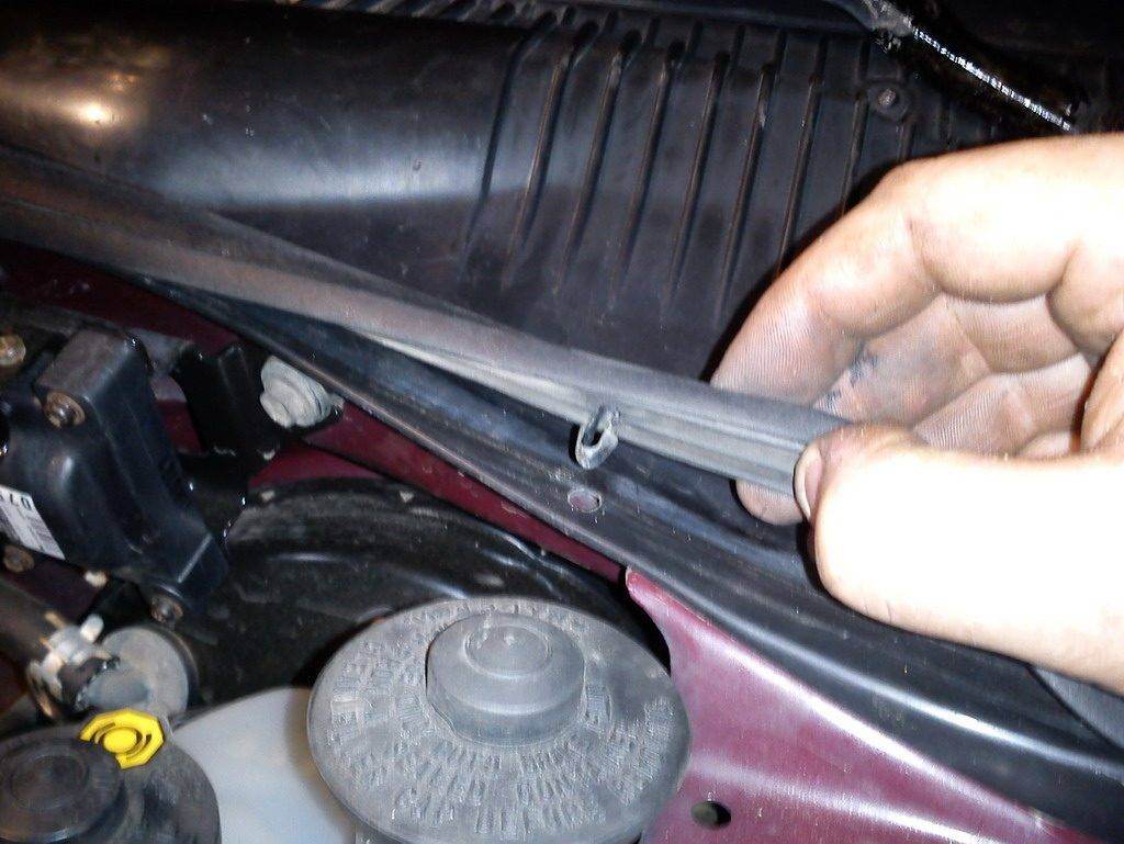

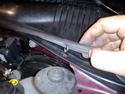

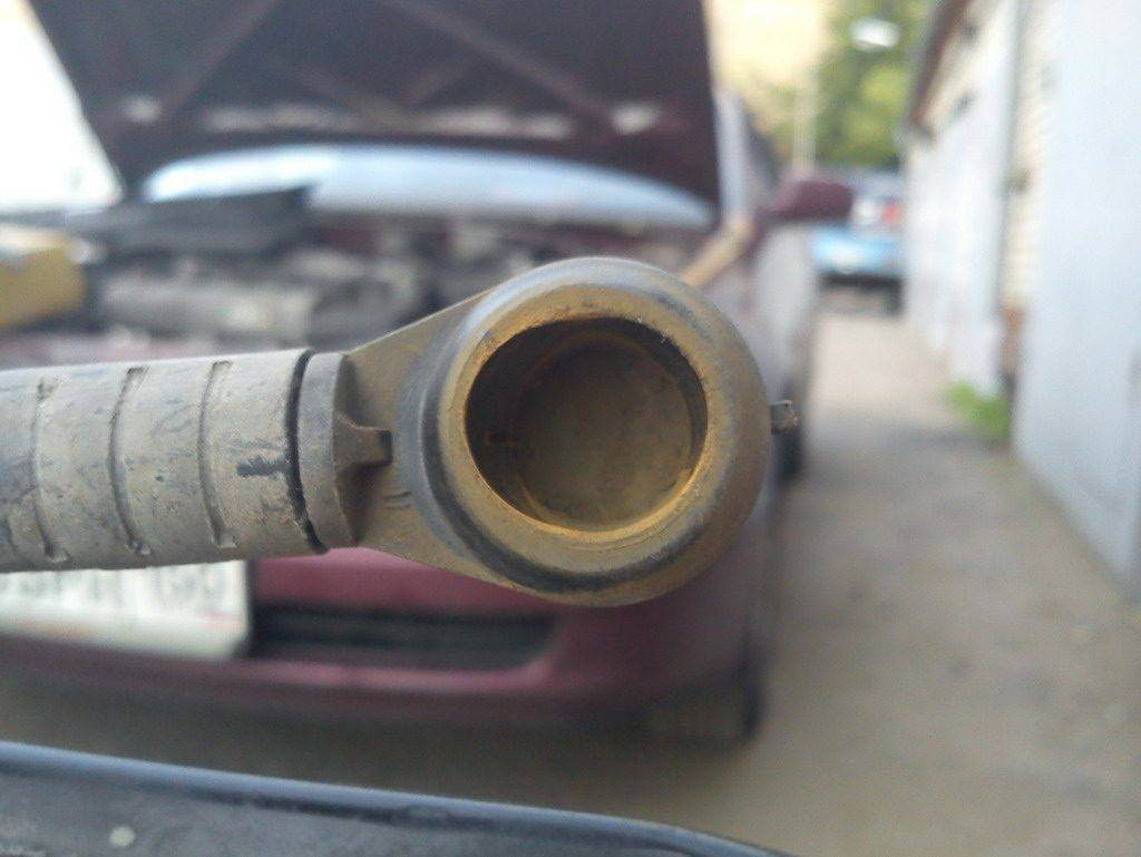

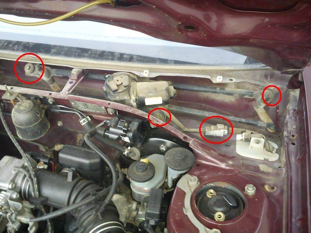

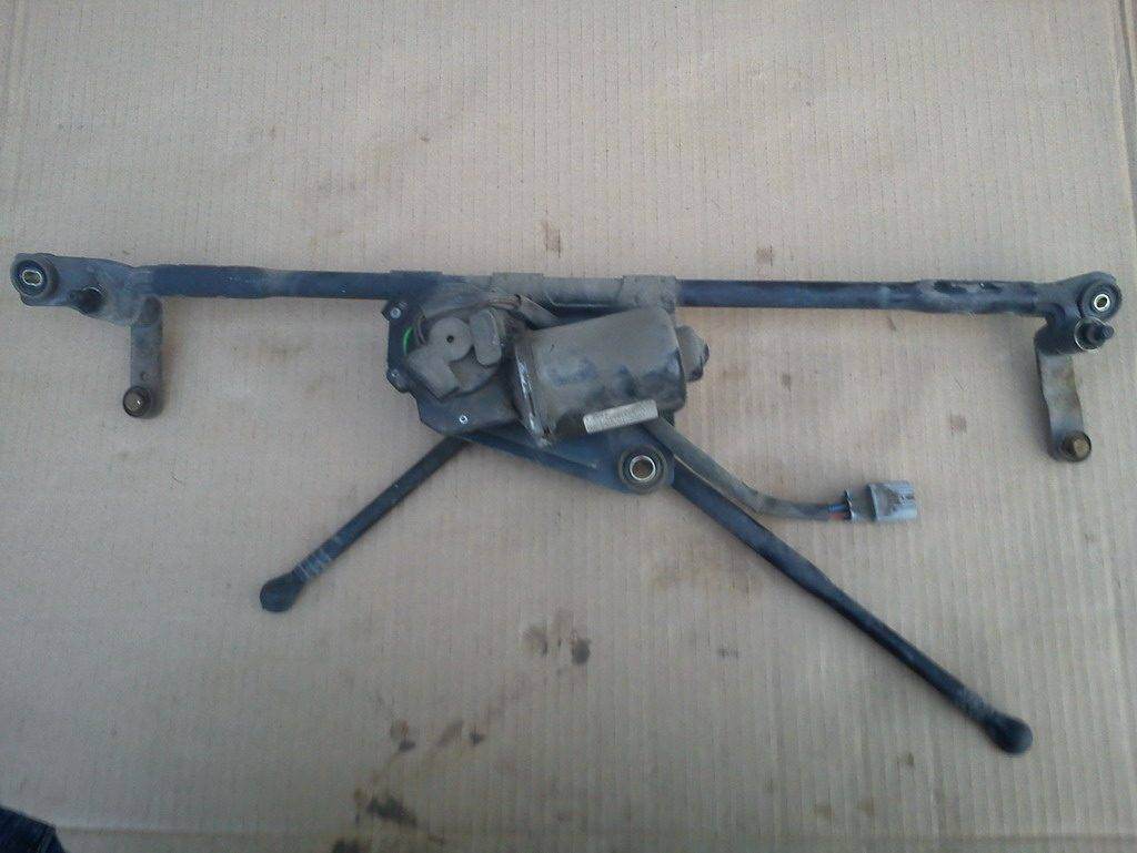

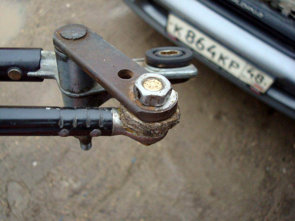

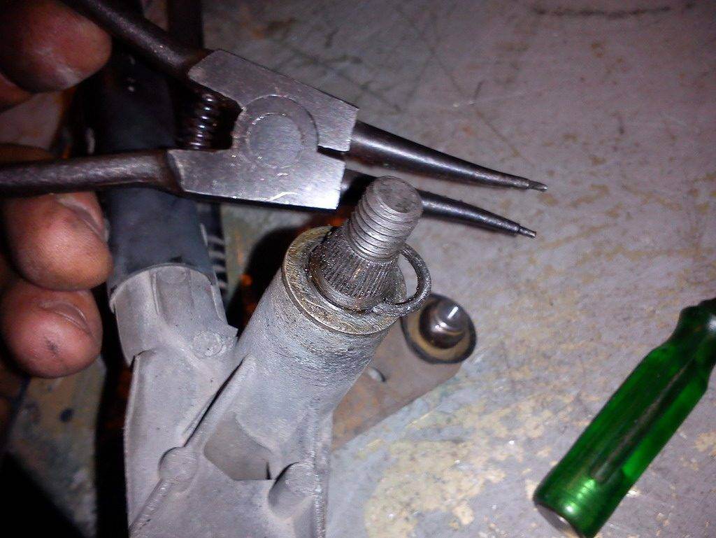

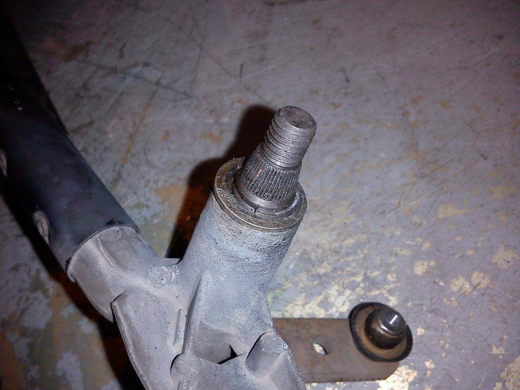

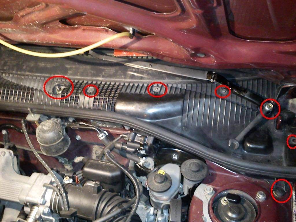

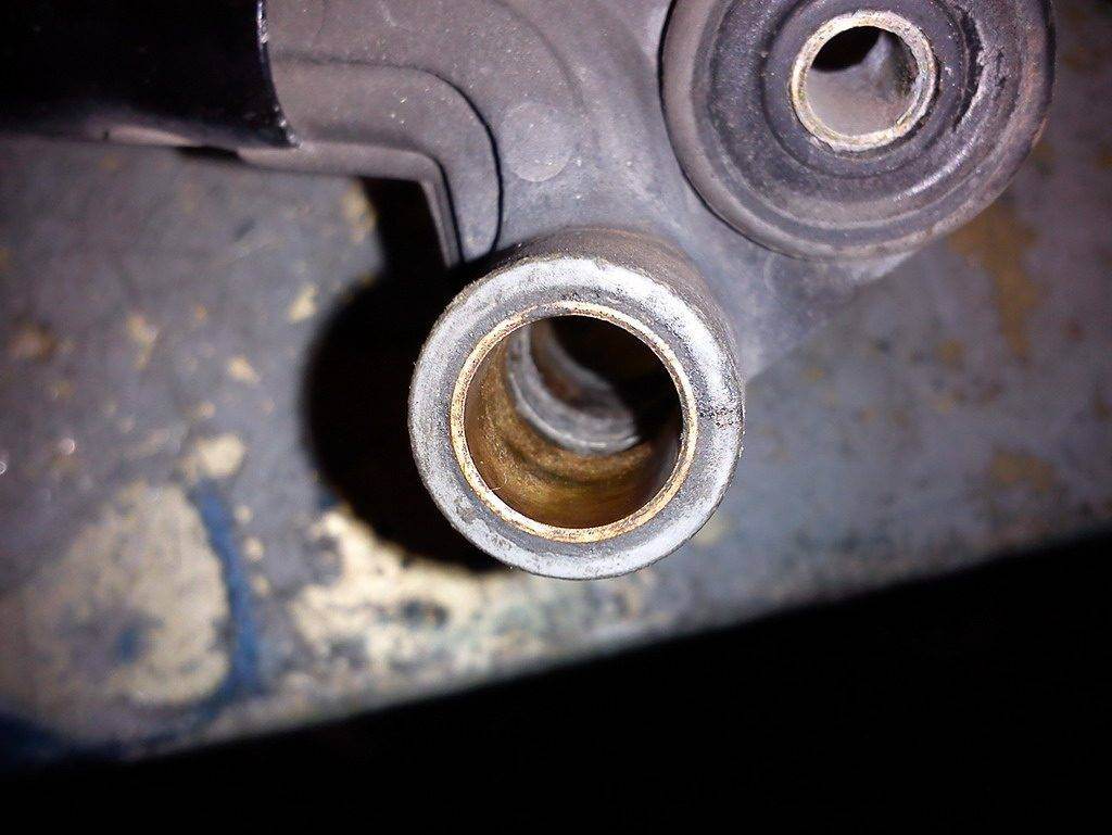

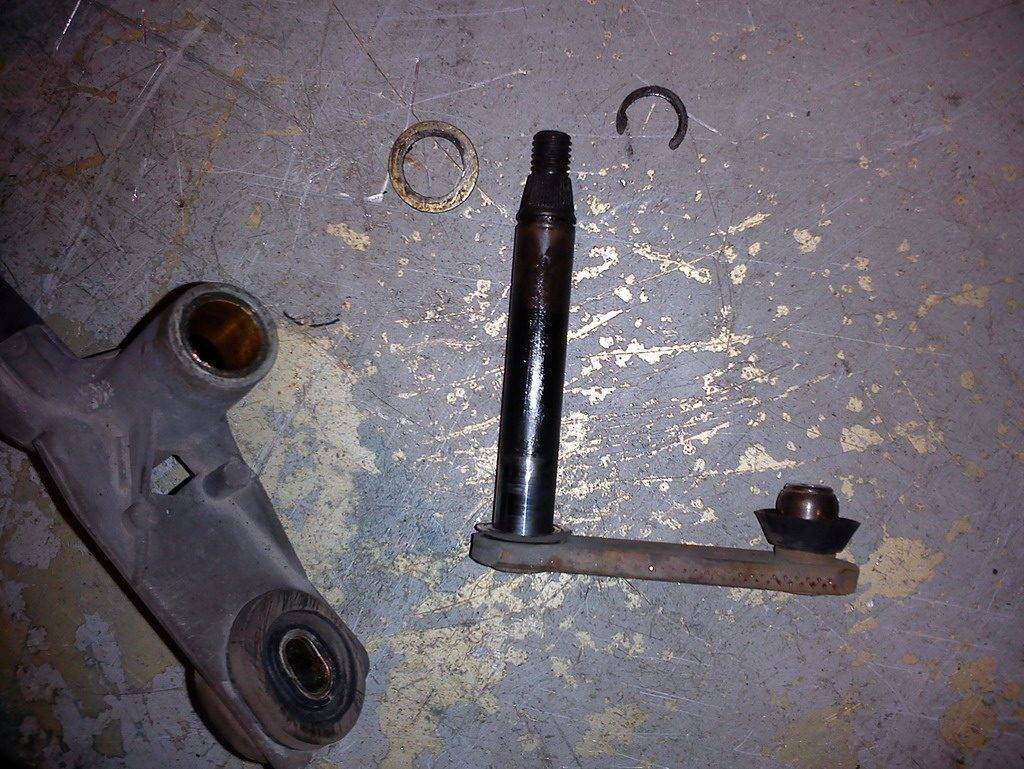

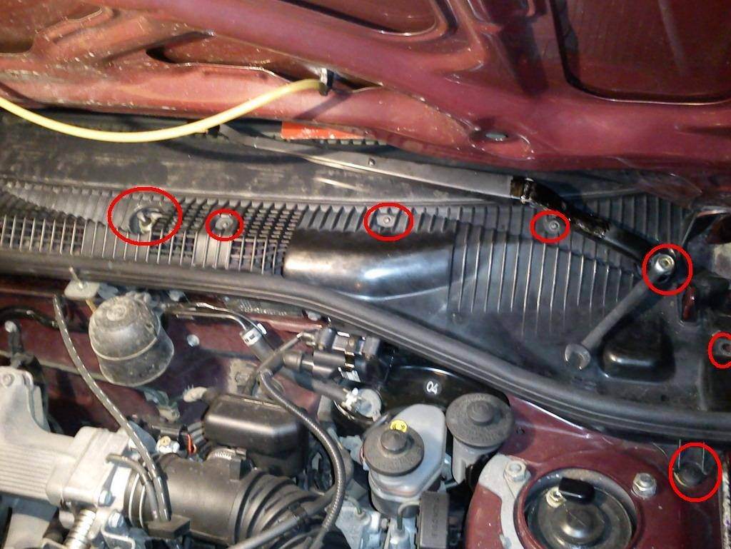

СообщениеДобавлено: Ср май 23, 2012 10:35 pm
Carinaвод писал(а):
Еще способ ремонта шарнира тяги, Vitek предлагал его.

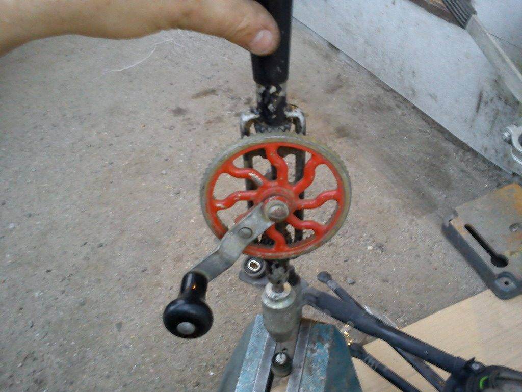

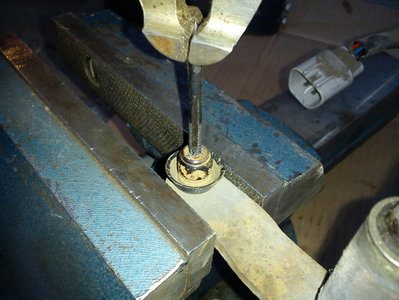

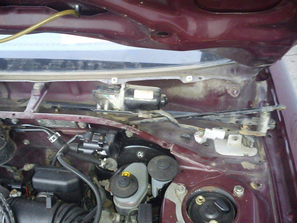

Было дело, предлагал. Дополню процесс фотографиями.
1. Откручиваем поводки дворников, все саморезы и пистоны, крепящие пластиковое "жабо";
2. Снимаем уплотнитель капота (крепится пистонами);
3. Снимаем пластик и видим трапецию. Откручиваем три крепёжных болта, расстыковываем разъём;
4. С дикими матами, царапая руки, вынимаем трапецию из короба;
5, 6. Слетающие разбитые головки шарниров;
7. Зажав рычаг в тисках, сверлим отверстие в головке шарового шарнира. Сверлится достаточно легко, даже ручной дрелью (электрическую впопыхах забыл дома);
8. Нарезаем резьбу метчиком;
9. В пластиковых головках шарниров сверлим ответные отверстия;
10. Подбираем винтики с шайбами (винтики - с запасом по длине);
11. Собираем шарниры. Полностью закрученные винтики не должны зажимать головки шарниров. Сажаем винтики на фиксатор резьбы, или, на худой конец, на краску. Всё! Шарниры собраны;
12. Раз уж сняли трапецию, грех не почистить и смазать оси поводков.
13. сдвигаем и снимаем стопорную шайбу;
14. Разбираем узел, чистим ось от грязи и ржавчины;
15. Внутрь, в пространство между двумя бронзовыми втулочками набиваем смазку.
Сборка всего хозяйства в обратной последовательности. При наличии всего нехитрого инструмента и материалов на всё уходит часа полтора.
01.jpg [ 129.31 КБ | Просмотров: 20740 ]
02.jpg [ 176.05 КБ | Просмотров: 20740 ]
03.jpg [ 121.61 КБ | Просмотров: 20740 ]
04.jpg [ 198.81 КБ | Просмотров: 20740 ]
05.jpg [ 142.58 КБ | Просмотров: 20740 ]
06.jpg [ 123.15 КБ | Просмотров: 20740 ]
07.jpg [ 187.5 КБ | Просмотров: 20740 ]
08.jpg [ 214.76 КБ | Просмотров: 20740 ]
09.jpg [ 253.87 КБ | Просмотров: 20740 ]
10.jpg [ 207.18 КБ | Просмотров: 20740 ]
11.jpg [ 176.54 КБ | Просмотров: 20737 ]
12.jpg [ 171.17 КБ | Просмотров: 20737 ]
13.jpg [ 175.33 КБ | Просмотров: 20737 ]
14.jpg [ 274.12 КБ | Просмотров: 20737 ]
15.jpg [ 143.92 КБ | Просмотров: 20737 ]

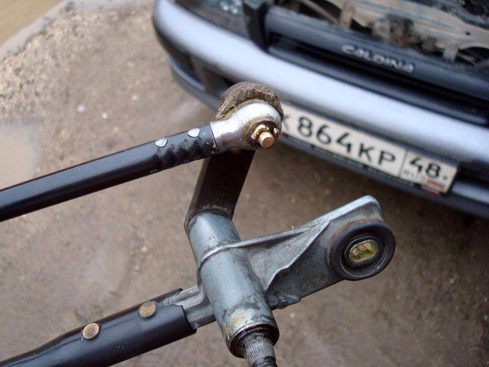

поставил мотор стеклоочистителя передний в сборе (с трепецией). у меня карина улыбка, правый руль, донор была карина е, правый руль, англичанка, встало всё как родное, разъемы идентичны. работает отлично. :twisted:

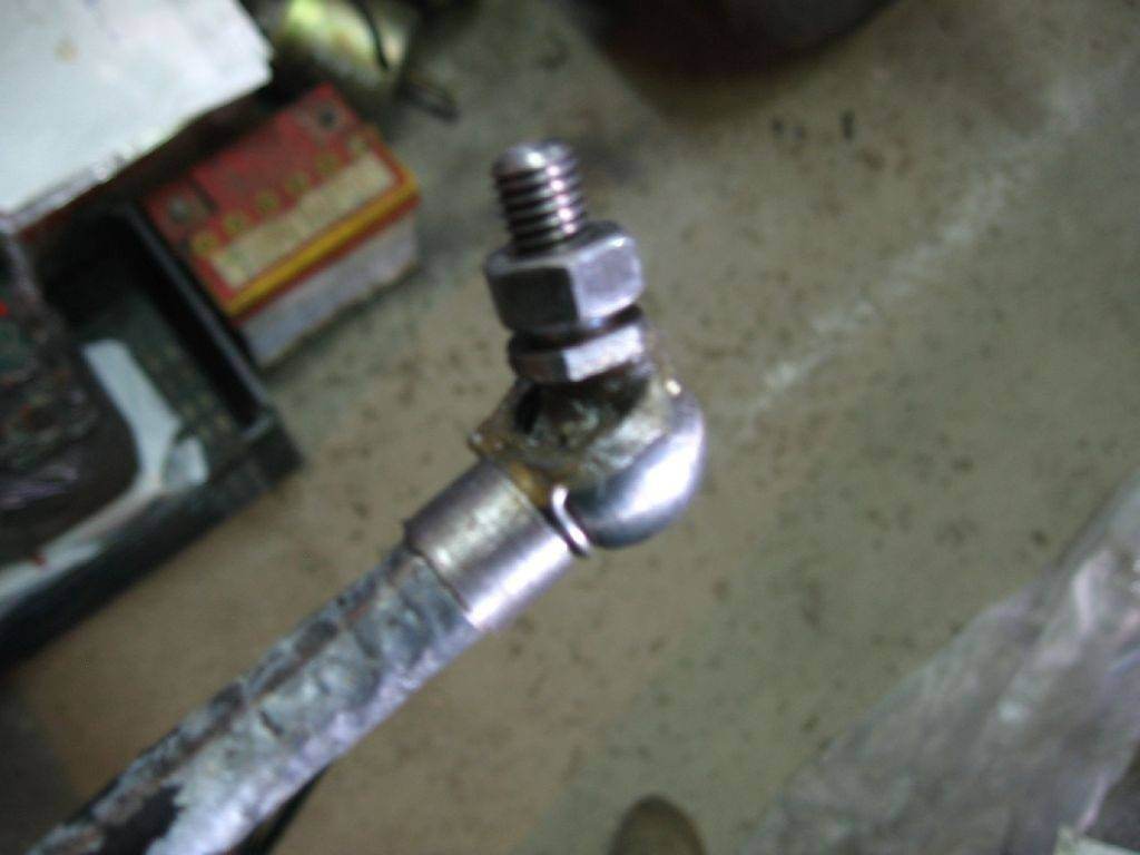

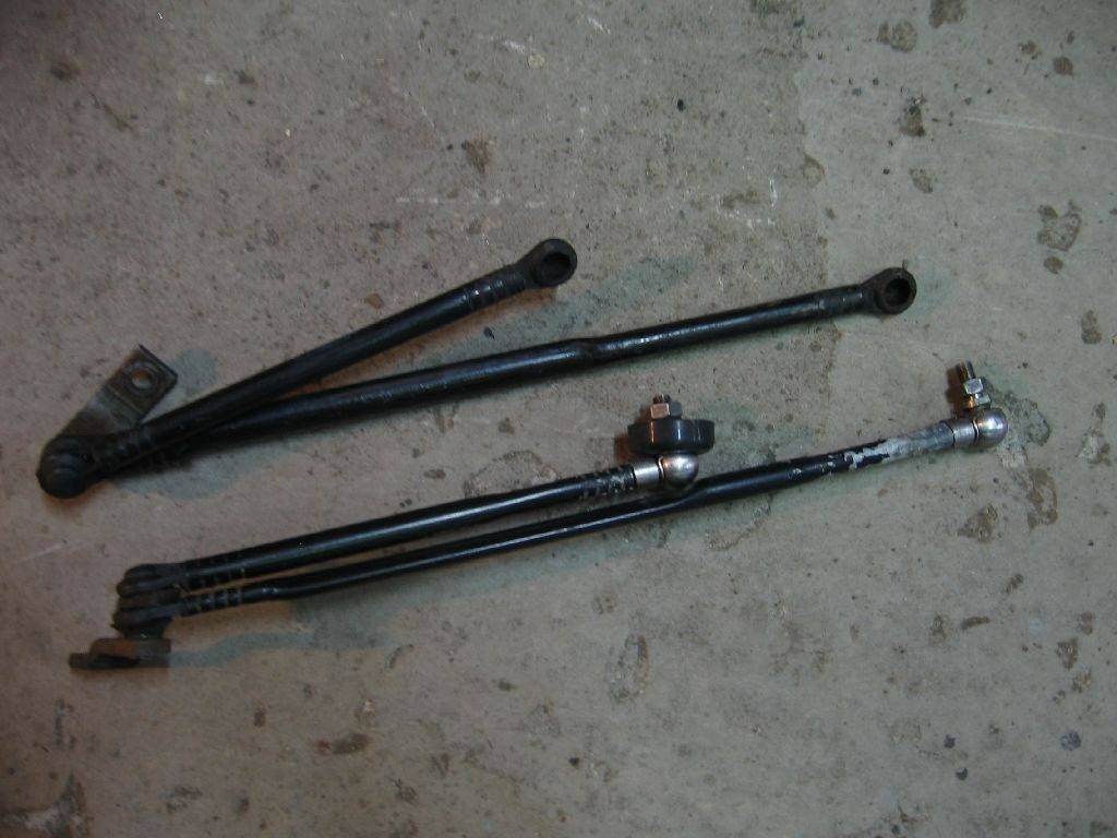

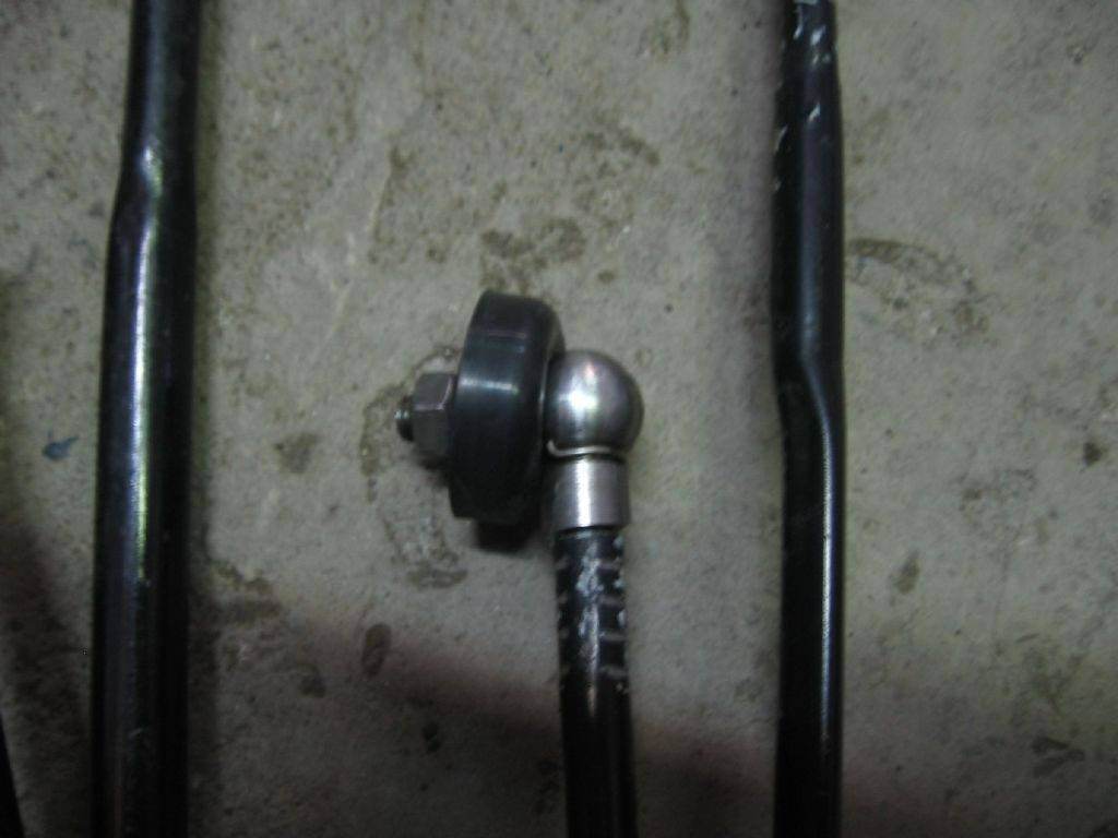

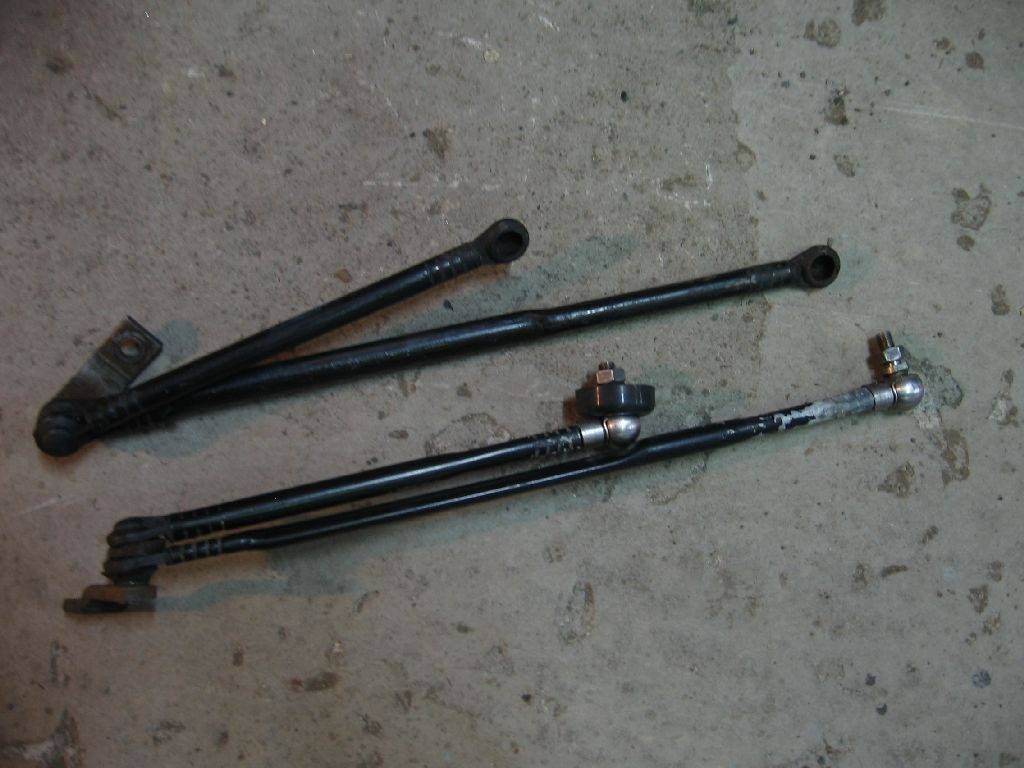

как оказалось отремонтировать шарниры в разы легче, чем потом после сборки выставить маятник так чтоб работало как надо :)

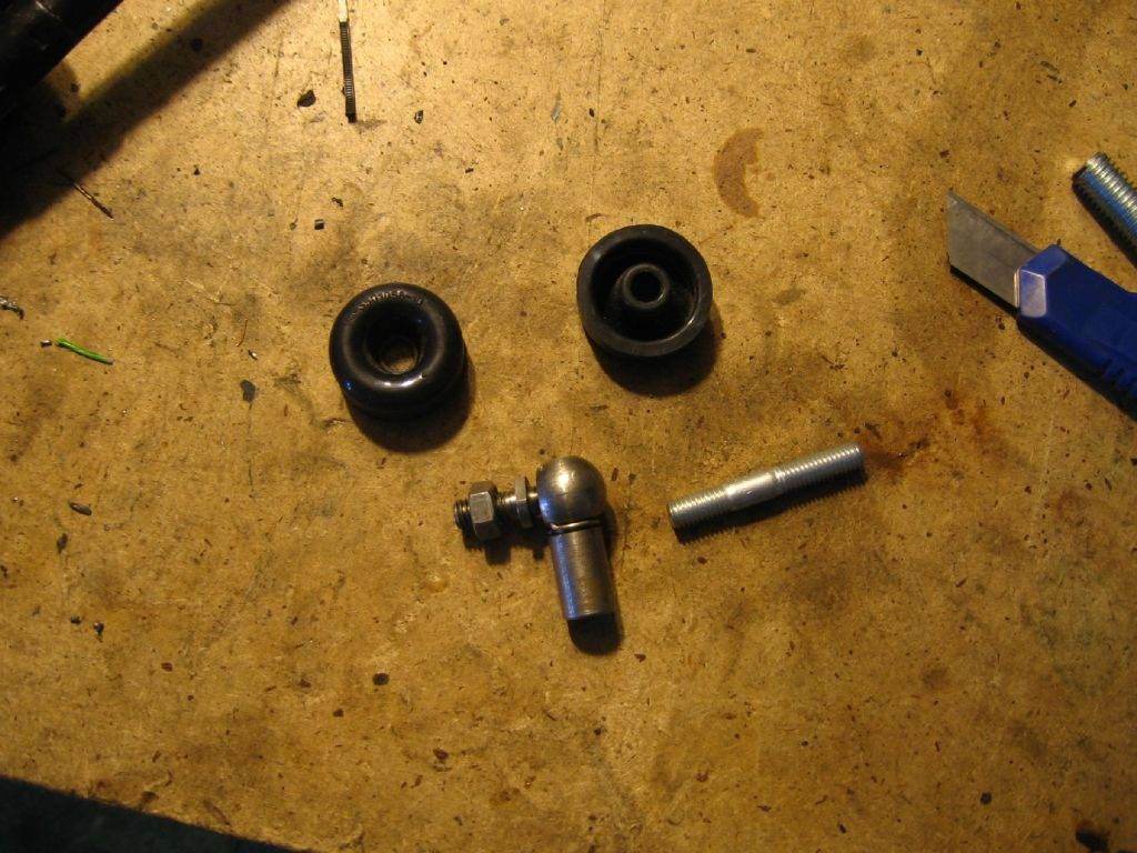

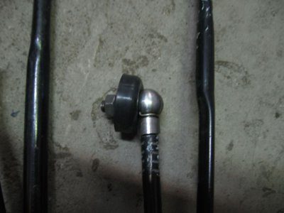

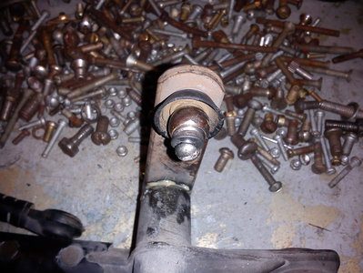

рецепт.
берем:
наконечник тяги газа Volvo/Scania/MB шаровый М8х22 (959080) - 2шт. по 96 рублей (есть наконечники тяги акселератора Камаз, но они что-то дорогие, по 230р - жаба задушила).
шпилька М8х35х16 бензонасоса/коллектора ВАЗ (35437/218) (есть подлиньше, наверное можно и её) - 2шт по 6 рублей
пыльник цилиндра тормозного рабочего Волга/Газель (24-3501058) 2шт по 15 рублей
1 снял трапецию.
2 открутил тяги, шары я просто отбил молотком.
3 останки пластика высверлил зажав тягу в тисках, сверлом на 10.
4 зажал наконечник в тисках, отрезал болгаркой половину тела с резьбой, иначе тяга будет длиннее чем надо.
5 накрутил наконечник до упора, вставил шпильку длинной частью резьбы в тягу, и прикинув чтобы шар был на том же расстоянии от тяги, и имел туже ориентацию относительно оси, примерив поджал тисками, убедившись что попал как надо, дообжал тисками по всей длине тела шпильки в тяге.
вся операция по восстановлению обоих шаров элементарна и проста. если инструмент подготовлен - займет минут 10, и не потребует какого-то специального инструмента и навыков слесарки.
зыж пыльники можно и не ставить.
зыж2 на фото одна тяга немного не симпотично смотрится - решил что от удара молотком останки пластика выпадут - лучше сверлите, быстрее и аккуратнее :)
зыж3 во всем это ремонте ЛЬВИНУЮ долю времени убил на разборку/снятие/выставление маятника - ставьте метки когда снимите трапецию.
IMG_0105.jpg [ 143.83 КБ | Просмотров: 20563 ]
IMG_0103.jpg [ 59.14 КБ | Просмотров: 20563 ]
IMG_0096.jpg [ 69.4 КБ | Просмотров: 20563 ]
IMG_0094.jpg [ 97.1 КБ | Просмотров: 20563 ]

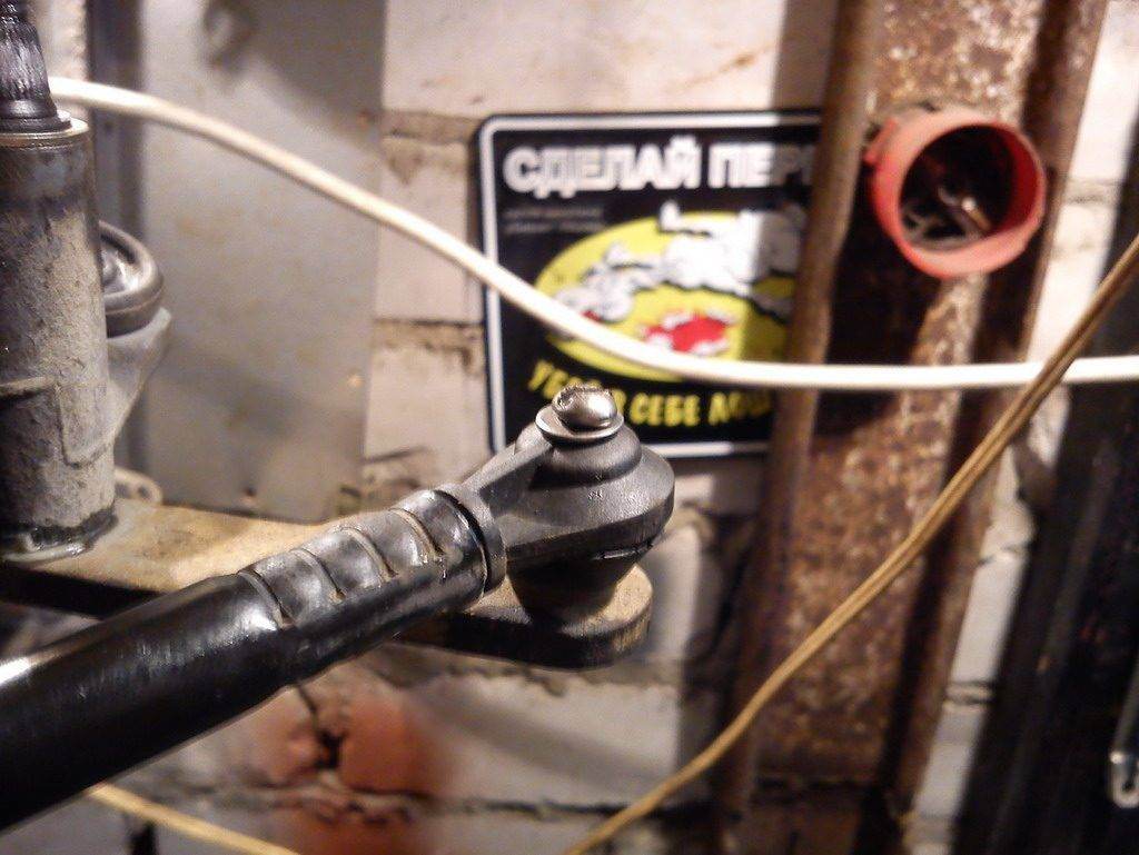

СообщениеДобавлено: Пт окт 12, 2012 6:29 pm
Зарегистрирован: Чт июл 26, 2012 10:26 pm
Сообщения: 16
Откуда: москва
Машина: Была CarinaE 1997.
Двигатель: 4a-fe неLB
Всем привет.Была такая проблемка;слетали тяги с дворников,шарнирчики износились,наверна от обильной смазки,проблему решил таким образом,просверлил верхнюю и нижнюю части насквозь сверлом №3 подобрал винтики и скрутил.резултат таков:исчез люфт и неслетают тяги :)да сстаток болтика срезал не доканца,немного закернил :a_g_a:
