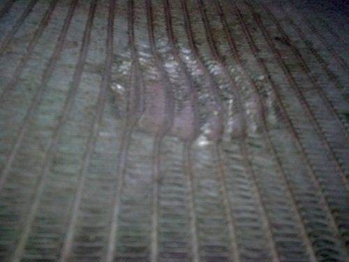

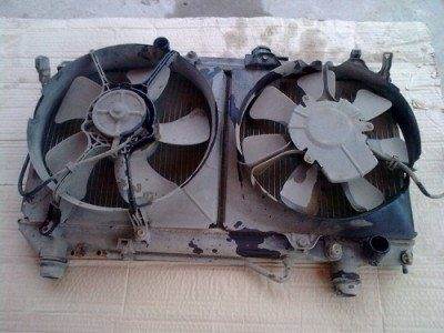

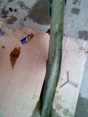

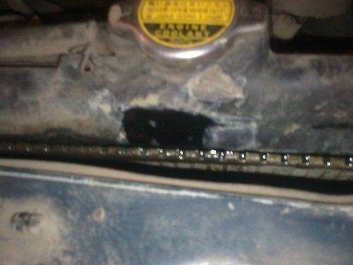

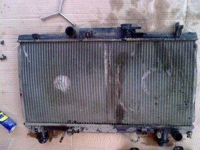

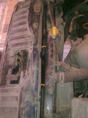

Вобсчем потёк у меня радиатор, ну думаю не может же просто так, смотрю на верхней крышке пластиковой трещина. Видимо, когда то очень давно, когда машину(ой) влупили морду, старый радиатор оставили, гнутый он очень сильно. Вот и не выдержала верхняя крышка, тем более она в месте трещины сильно была деформирована.
Самое интересное, что радиатор стоял родной, ещё с завода!! :)
И нигде не сцал, давление держал, охлаждал - вобсчем выполнял все свои обязанности. Но видимо всё же врема и года берут своё..

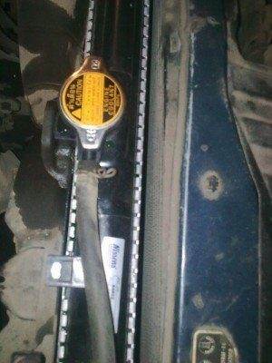

Заказал я радиатор Nissens (Дания), с этими радиаторами я уже знаком.
Качество - вроде достойное. Китай и тайвань не стал заказывать, ИМХО предвзятое у меня к ним отношение.
Также заказал крышку радиатора Toyota Original (made in Thailand) :D

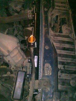

Поставил новый радиатор, все крепления всё сделано очень качественно, подходит как на автоматные машины так и с механикой.
Бьётся в Ехисте как на Корону, так и на Карину Ё.
Докупил свежего антифриза Akira (настоящий попонский), залил, поставил машину греть, и пошёл пока покурить, походить....
Грел минут 15-20, при том что на улице уже и не особо холодно. Стрелка поднялась до рабочей зоны, так и стояла как вкопанная. Так и не дождался я жужжания карлсонов ...

Комментарий к файлу: Место откуда сцало ))
Фото0338.jpg [ 66.37 КБ | Просмотров: 4425 ]
Комментарий к файлу: Стрелочками отмечена разность зазоров между охлаждающим и кондюшным радиатором
Фото0339.jpg [ 140.64 КБ | Просмотров: 4430 ]
Комментарий к файлу: Cнятый радиатор в сборе с вентиляторами
Фото0340.jpg [ 96.01 КБ | Просмотров: 4428 ]
Комментарий к файлу: "очень ровный" старый радиатор ))
Фото0341.jpg [ 117.75 КБ | Просмотров: 4428 ]
Комментарий к файлу: "очень ровный" старый радиатор )) 2
Фото0341.jpg [ 117.75 КБ | Просмотров: 4429 ]

СообщениеДобавлено: Пт апр 08, 2011 11:27 pm
не факт что лопнул из за удара. у меня ни каких ударов на крине не было. а лопнул чтоь в чтоь в этом же месте.
