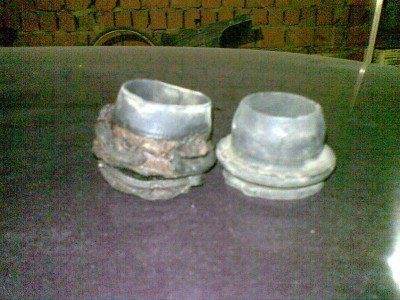

Все кто меняли радиатор меняли ли вы нижнее крепление? а то мое все сгнило почти. а покупать новые по 500руб что-то не хочется 16535-74020 http://www.exist.ru/price.aspx?pid=AE60141F&sr=15

Как они выглядят хотяб? - может от ТАЗиков прокатят или Баржи

от тазиков ничего подобного не нашел.но мне повезло и нашел на авторазборке по 100руб.обычно вообще хрен что найдешь на карину.

Интересно, от чего сгнили? Я к своим не очень приглядывался, но подозрений ничего не вызывало. Хотя коктейль Лужкова машинко нюхает в полный рост.
Thoron, а ты в связи с чем этим озаботился?

БелыйГусь Менял радиатор и обнаружил их в таком состоянии. тут где-то писали что если радиатор неплотно сидит и болтается,то может снова потечь. вот и решил поменять.

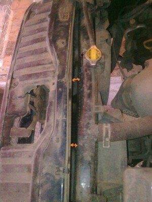

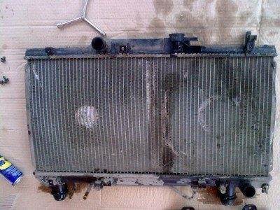

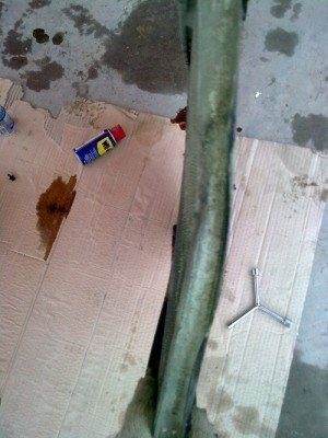

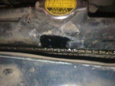

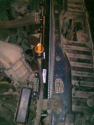

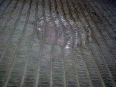

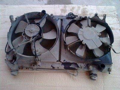

Вобсчем потёк у меня радиатор, ну думаю не может же просто так, смотрю на верхней крышке пластиковой трещина. Видимо, когда то очень давно, когда машину(ой) влупили морду, старый радиатор оставили, гнутый он очень сильно. Вот и не выдержала верхняя крышка, тем более она в месте трещины сильно была деформирована.
Самое интересное, что радиатор стоял родной, ещё с завода!!
И нигде не сцал, давление держал, охлаждал - вобсчем выполнял все свои обязанности. Но видимо всё же врема и года берут своё..
Заказал я радиатор Nissens (Дания), с этими радиаторами я уже знаком.
Качество - вроде достойное. Китай и тайвань не стал заказывать, ИМХО предвзятое у меня к ним отношение.
Также заказал крышку радиатора Toyota Original (made in Thailand)

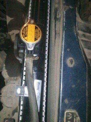

Поставил новый радиатор, все крепления всё сделано очень качественно, подходит как на автоматные машины так и с механикой.
Бьётся в Ехисте как на Корону, так и на Карину Ё.
Докупил свежего антифриза Akira (настоящий попонский), залил, поставил машину греть, и пошёл пока покурить, походить....
Грел минут 15-20, при том что на улице уже и не особо холодно. Стрелка поднялась до рабочей зоны, так и стояла как вкопанная. Так и не дождался я жужжания карлсонов ...

не факт что лопнул из за удара. у меня ни каких ударов на крине не было. а лопнул чтоь в чтоь в этом же месте.
_________________ Была супер машина Carina E 92 г. 4a-fe LB седан потом Hyundai Terracan затем Subaru Forester Клубный продавец машин)))) (Mouflon ©)

Nicholas
Вроде на крышке радиатора надпись HD. Аккуратней с такими, народ писал что радиаторы от них лопаются. Правильная крышка с буквами ND. Только смех в том, что каталожный номер у них одинаковый
| Вернуться к началу |
Nicholas
Добавлено: Сб апр 09, 2011 12:58 pm |
| Контролер |
Зарегистрирован: Вт мар 24, 2009 8:30 am Сообщения: 673 Откуда: Калуга Репутация: 14 [ ? ]
Mr_Nuke писал(а): Nicholas Вроде на крышке радиатора надпись HD. Аккуратней с такими, народ писал что радиаторы от них лопаются. Правильная крышка с буквами ND. Только смех в том, что каталожный номер у них одинаковый
Чессно, я х.з....
Я заказывал по самому оригинальному номеру, т.е. когда экзист открываешь, вверху предлагается типа то что ставили при выпуске авто, потом ниже опять же оригинал, но уже заменённый артикул, и дальше все остальные заменители неоригиналы.
Так вот я заказал в самой верхней строчке, т.е. по идее 1в1 с оригиналом. Что там на крышке ND или HD, я так и не понял.
Давление открытия клапана совпадает - 0,9
_________________ Было: Corona (1992) ST190 / 4S-FE / Есть: Camry (1997) V20 /5S-FE/ Стало: Harrier (2000)SXU10 /5S-FE/

tj_tosha писал(а): в этом же месте.
И у меня там же... Только трещина была гораздо длиннее...
