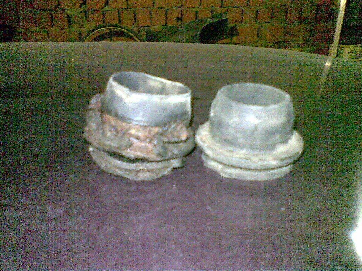

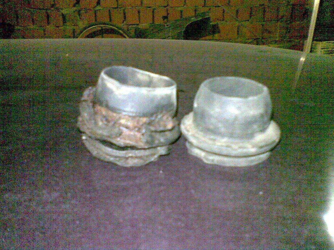

Все кто меняли радиатор меняли ли вы нижнее крепление? а то мое все сгнило почти. а покупать новые по 500руб что-то не хочется 16535-74020 http://www.exist.ru/price.aspx?pid=AE60141F&sr=15
может какие нить-другие подходят? а то машину разобрал и такая засада...

от тазиков ничего подобного не нашел.но мне повезло и нашел на авторазборке по 100руб.обычно вообще хрен что найдешь на карину.
21012011.jpg [ 288.51 КБ | Просмотров: 4412 ]

Интересно, от чего сгнили? Я к своим не очень приглядывался, но подозрений ничего не вызывало. Хотя коктейль Лужкова машинко нюхает в полный рост.
Thoron, а ты в связи с чем этим озаботился?
СообщениеДобавлено: Вс янв 23, 2011 11:36 am
Сообщения: 718
Откуда: Сургут
БелыйГусь Менял радиатор и обнаружил их в таком состоянии. тут где-то писали что если радиатор неплотно сидит и болтается,то может снова потечь. вот и решил поменять.

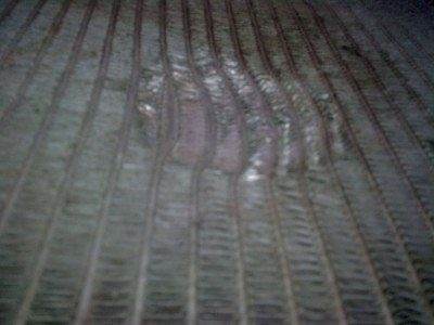

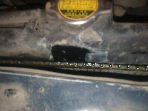

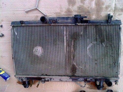

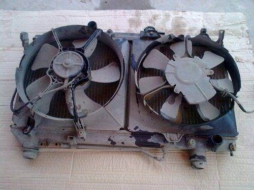

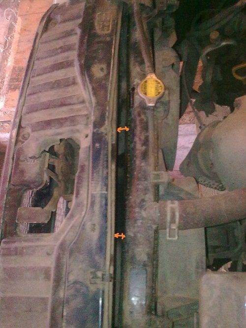

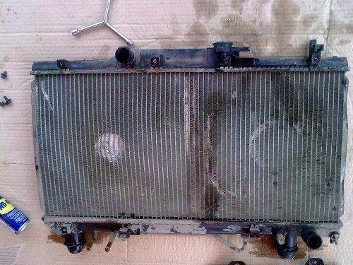

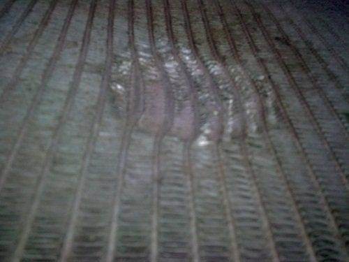

Вобсчем потёк у меня радиатор, ну думаю не может же просто так, смотрю на верхней крышке пластиковой трещина. Видимо, когда то очень давно, когда машину(ой) влупили морду, старый радиатор оставили, гнутый он очень сильно. Вот и не выдержала верхняя крышка, тем более она в месте трещины сильно была деформирована.
Самое интересное, что радиатор стоял родной, ещё с завода!! :)
И нигде не сцал, давление держал, охлаждал - вобсчем выполнял все свои обязанности. Но видимо всё же врема и года берут своё..
Заказал я радиатор Nissens (Дания), с этими радиаторами я уже знаком.
Качество - вроде достойное. Китай и тайвань не стал заказывать, ИМХО предвзятое у меня к ним отношение.

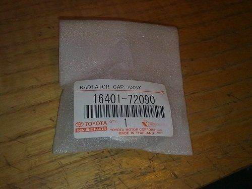

Также заказал крышку радиатора Toyota Original (made in Thailand) :D

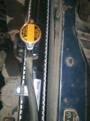

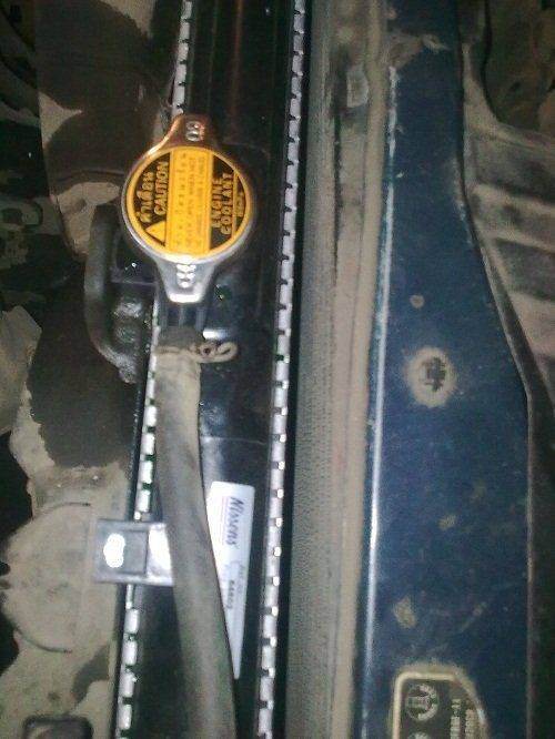

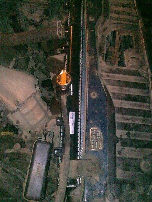

Поставил новый радиатор, все крепления всё сделано очень качественно, подходит как на автоматные машины так и с механикой.
Бьётся в Ехисте как на Корону, так и на Карину Ё.
Докупил свежего антифриза Akira (настоящий попонский), залил, поставил машину греть, и пошёл пока покурить, походить....
Грел минут 15-20, при том что на улице уже и не особо холодно. Стрелка поднялась до рабочей зоны, так и стояла как вкопанная. Так и не дождался я жужжания карлсонов ...
:D

#3
#4
Комментарий к файлу: Упаковка и номер Nissens
Фото0334.jpg [ 71.79 КБ | Просмотров: 4411 ]
Комментарий к файлу: "Оригинальная крышечка" маде ин Тайланд
Фото0335.jpg [ 79.3 КБ | Просмотров: 4407 ]
Комментарий к файлу: Место откуда сцало ))
Фото0338.jpg [ 66.37 КБ | Просмотров: 4406 ]
Комментарий к файлу: Стрелочками отмечена разность зазоров между охлаждающим и кондюшным радиатором
Фото0339.jpg [ 140.64 КБ | Просмотров: 4411 ]
Комментарий к файлу: Cнятый радиатор в сборе с вентиляторами
Фото0340.jpg [ 96.01 КБ | Просмотров: 4409 ]
Комментарий к файлу: "очень ровный" старый радиатор ))
Фото0341.jpg [ 117.75 КБ | Просмотров: 4409 ]
Комментарий к файлу: "очень ровный" старый радиатор )) 2
Фото0341.jpg [ 117.75 КБ | Просмотров: 4410 ]
Комментарий к файлу: Место удара мотором вентилятора
Фото0342.jpg [ 68 КБ | Просмотров: 4409 ]
Комментарий к файлу: "очень ровный" старый радиатор )) 3
Фото0343.jpg [ 125.26 КБ | Просмотров: 4407 ]
Комментарий к файлу: Как оно теперь всё выглядит ))
Фото0346.jpg [ 165.64 КБ | Просмотров: 4411 ]
Фото0347.jpg [ 113.07 КБ | Просмотров: 4417 ]

Nicholas
Вроде на крышке радиатора надпись HD. Аккуратней с такими, народ писал что радиаторы от них лопаются. Правильная крышка с буквами ND. Только смех в том, что каталожный номер у них одинаковый
СообщениеДобавлено: Сб апр 09, 2011 12:58 pm
Сообщения: 673
Откуда: Калуга
Mr_Nuke писал(а):
Nicholas
Чессно, я х.з....
Я заказывал по самому оригинальному номеру, т.е. когда экзист открываешь, вверху предлагается типа то что ставили при выпуске авто, потом ниже опять же оригинал, но уже заменённый артикул, и дальше все остальные заменители неоригиналы.
Так вот я заказал в самой верхней строчке, т.е. по идее 1в1 с оригиналом. Что там на крышке ND или HD, я так и не понял.
Давление открытия клапана совпадает - 0,9 :wink:
