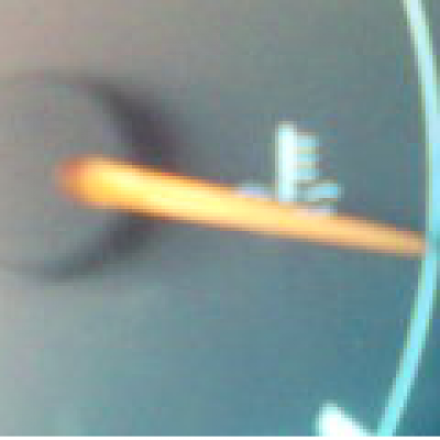

здравствуйте Уважаемые!подскажите в током вот деле: Зимой на хорошо прогретом двигателе температура выше не поднимается.Еще присутвуее одно явное отклонение - из расширительного бачка через крышку(?) выдавливает антифриз (даже летом) остается чуть на дне 1-3 см и примено на таком уровне держится. везде все соединения сухие. крышку на радиаторе менял - безтолку. мне не Понятно что это?.

По
Александ Большой писал(а):
здравствуйте Уважаемые!подскажите в током вот деле: Зимой на хорошо прогретом двигателе температура выше не поднимается. Еще присутвуее одно явное отклонение - из расширительного бачка через крышку(?) выдавливает антифриз (даже летом) остается чуть на дне 1-3 см и примено на таком уровне держится. везде все соединения сухие. крышку на радиаторе менял - безтолку. мне не Понятно что это?.
По стрелке не нормально...Скорее всего термостат не закрывается.
Должно быть холодно в салоне зимой и на трассе остывать двигатель...
По антифризу не понятно, где-то уходит, может помпа течёт, может ещё куда. Есть и более плохие варианты.... :D Но нужно искать причину, и обязательно на-холодную доливать ож в радиатор.
Могу предположить что уровень там уменьшается......Это так?

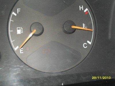

Такая же ерунда, стрела стоит как вкопаная на таком уровне и выше ни разу не поднималась за все время...
Ты о левой? :D Шутка. :D У меня стрелка температуры тоже выше значка не поднимается. :)

Александ Большой
Стрелка это норма, антифриз из под крышки это практически у всех, так что тоже ничего смертельного.. :wink:
