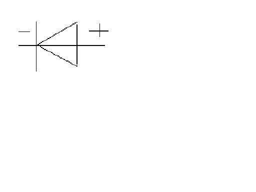

СообщениеДобавлено: Вс янв 01, 2012 6:32 pm
Сообщения: 836
Откуда: Колпино
двуногий легко проверить. тестер ты включил правильно, только , походу, у тебя батарейка села или отстуствует в тестере. если на диоде есть обозначение диода, (см.рисунок) то к аноду (плюс) красный щуп, к катоду (минус)-черный. тестер должен показать значение, отличное от нуля. затем меняешь полярность-плюс к минусу. тестер ничего не должен показывать. значит исправен. а вот с тремя и четырьмя ногими, я не знаю как они устроены внутри. триногий-два диода в одном корпусе, соединенный катодами или анодами??? а четырехногий вообще может диодный мост. книжка в гараже, чтоб схему глянуть. может кто знает, подскажет
диод.JPG [5.77 КБ]

Chekist
Ага батарейки не было, поставил, проверил вроде показывает :), а вот когда меняю полярность на двуногом диоде показывает и так и сяк. Получается не работает?
