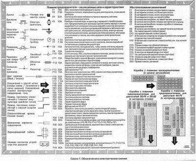

что-то не могу найти условные обозначения элементов схем Легионовского букваря, может есть у кого ?
Держи!
4.jpg [ 270.31 КБ | Просмотров: 7091 ]
СообщениеДобавлено: Чт фев 24, 2011 11:06 pm
Сообщения: 3061
Это не легионовский
