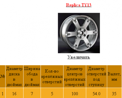

Сообщения: 1435
Машина: Toyota Caldina st246w
Год выпуска: 2003
Двигатель: 3S-GTE
Купил летом вот такие диски от второго Авика
спереди норм.,сзади трет неслабо.Поставил новые стойки,пружины и проставки-пустая не достаёт,но два пасажира ссзади всё меняют.Можно конечно раскатать и резину на 195/50.Меня больше интересует насколько именно увеличивается нагрузка на ходовую??? а то может слить от греха?.Диски брал с нуля за 8 т.р.,проездил 3 месяца сост.идеал. за теже деньги уйдут.что посоветуете??!
diski.png [ 50.62 КБ | Просмотров: 7416 ]
СообщениеДобавлено: Чт фев 17, 2011 2:01 pm
Вылет близок к заводскому, поэтому нагрузка увеличится в основном из за ширины, но не настолько что бы сильно переживать.
И опять же из-за этой самой ширины диска 7", вылет 35 маловат для арок, если бы был 40-45 то с 205й резиной, подгибать ничего бы не пришлось.
* При ширине 6,5" с 195й резиной вылет 35-38 стоит идеально.
PS Это уже много раз говорилось в этой теме.
