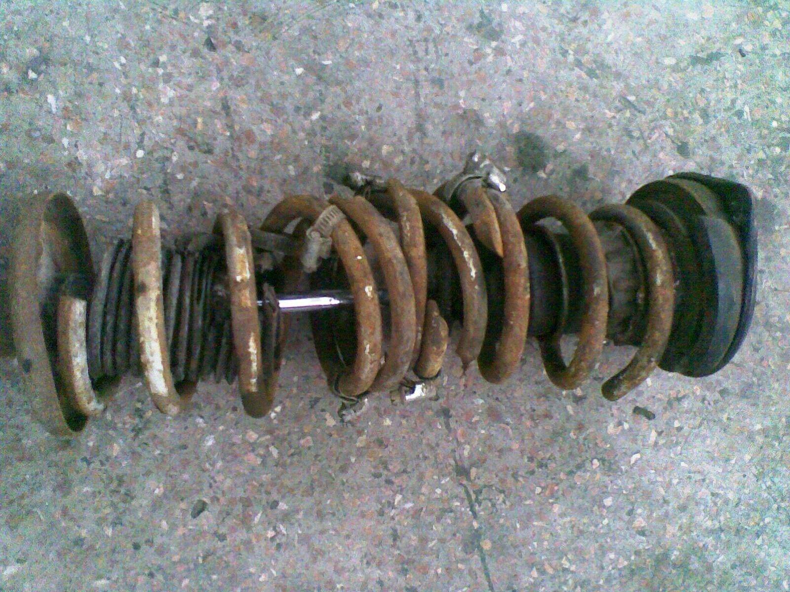

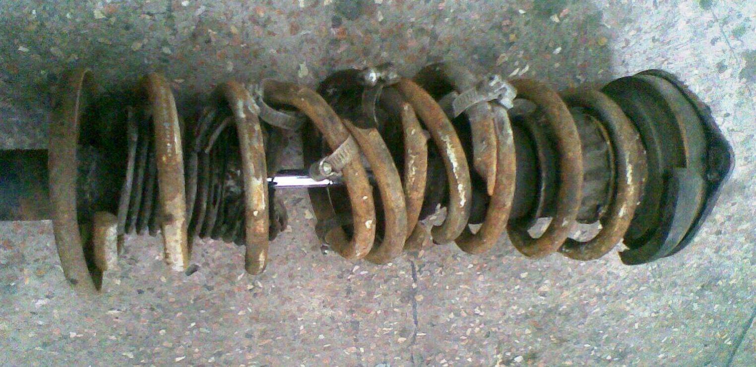

Вариации на тему "Как продлить жизнь пружинам" :lol: :lol: :lol:
1.jpg [ 198.36 КБ | Просмотров: 10164 ]
2.jpg [ 328.45 КБ | Просмотров: 10170 ]

тобишь пружины жёлтые от 8ки 16 кл и 8кл- разница будет в жёскости и пилить ничего не надо ? (сильно жёско на 16кл?)
СообщениеДобавлено: Чт мар 10, 2011 12:48 am
Зарегистрирован: Ср мар 03, 2010 10:56 pm
Сообщения: 203
Откуда: Украина
Двигатель: 4-A BOSCH
Ставил от 8 кл., ничего не пилил. Стали как родные, чуть более жесткие чем родные просевшие. Перед немного приподнялся. Короче доволен. :)
