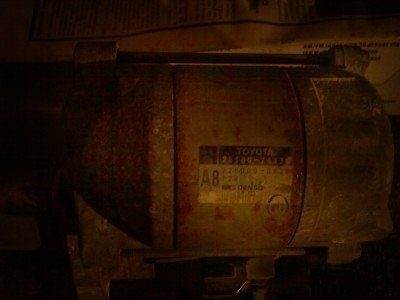

Всем привет!
Просто решил написать, ещё раз подтвердить что уже писали ранее:
была такая проблема - машина простояла в сыром гараже несколько месяцев, недавно отогрел гараж, просушил, зарядил аккум, хотел было завести, но услышал только характерный щелчок, ну и жужжание моторчика в баке. То есть всё срабатывает, и рэле, и втягивающее, а сам стартер не крутит. Проверил контакты на аккуме, на массе, на самом стартере(на глаз) - вроде нормальные. Снял стартер, проверил - крутит. Поставил назад, попутно тщательно зачистив все контакты и массу(которая с минуса на двиг идёт). Завелась с пол-тычка :roll:
Итог - лучше сначала открутите все контакты и зачистите их, уж потом стартер снимайте, если не закрутит..))
З.Ы.Кстати, снимал стартер через верх, снизу вообще не подлезть к нему!! Мож у меня чё по другому.. У меня 4S-FE.

СообщениеДобавлено: Ср мар 16, 2011 10:35 am
Хы. Снизу пытаться подлезть к стартеру на S-моторах - это верх извращения. Он сверху в 5 минут снимается. :-)
Ну да! Теперь я это знаю!!Просто я тут читал что через низ надо снимать, не обратил внимание что про A-двиги пишут..
