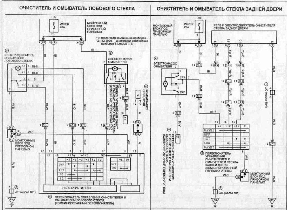

Спасобо за +. Посмотрел на схему которую Mouflon выложил. Для внедрения ТАЗовского мотора нужно будет еще реле 5и контактное внедрять и шланчик уголком перед мотором ставить - ТАЗовский мотор ставить только вертикально можно - у него забор не с боку, а снизу.

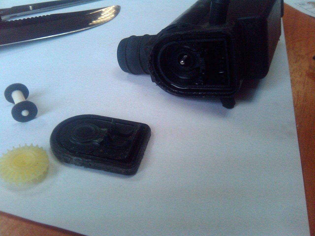

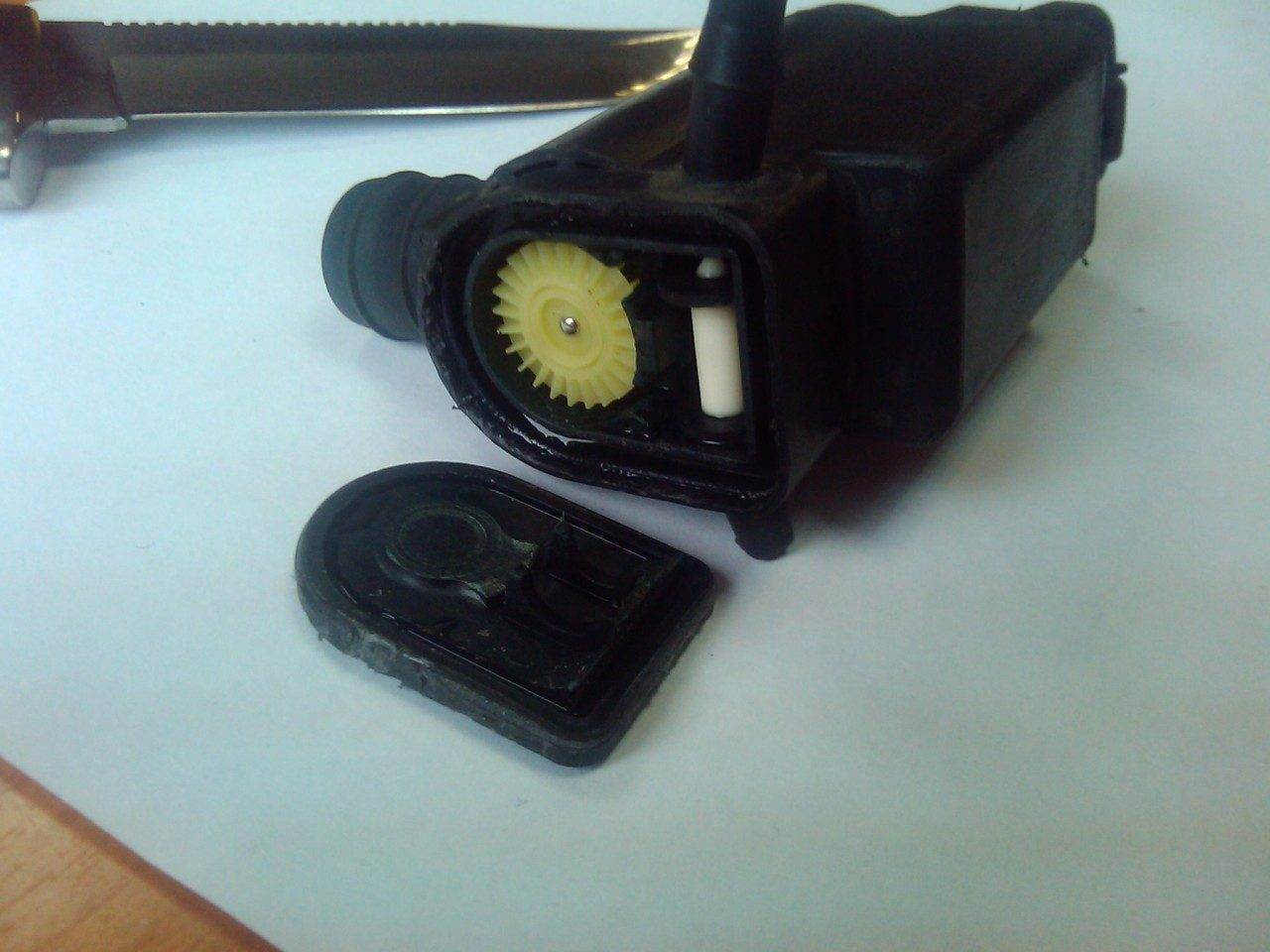

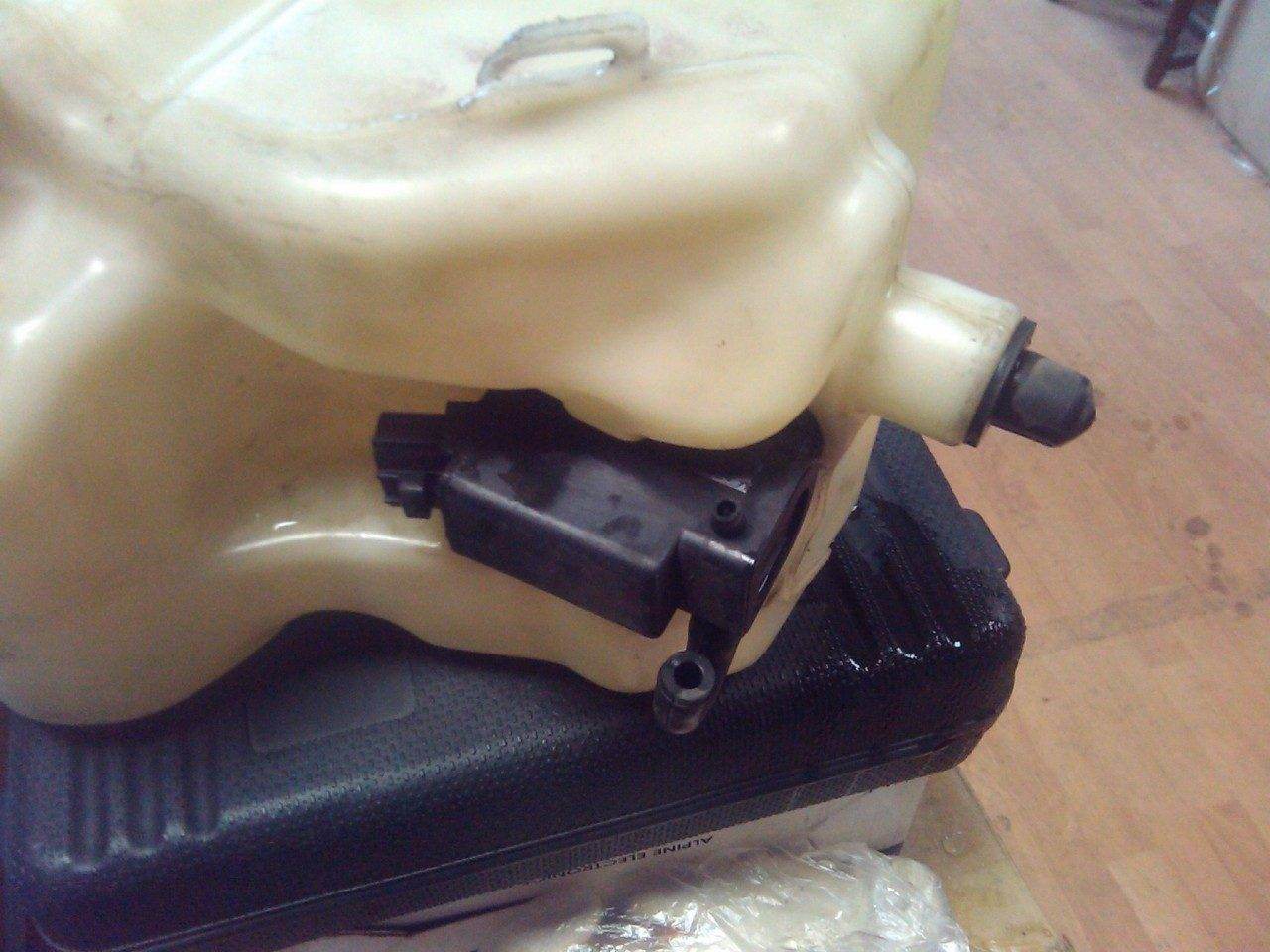

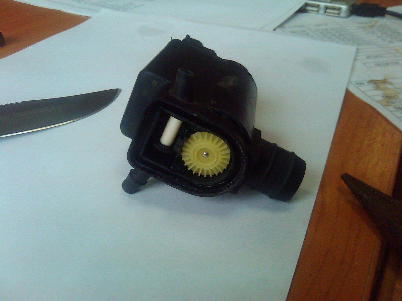

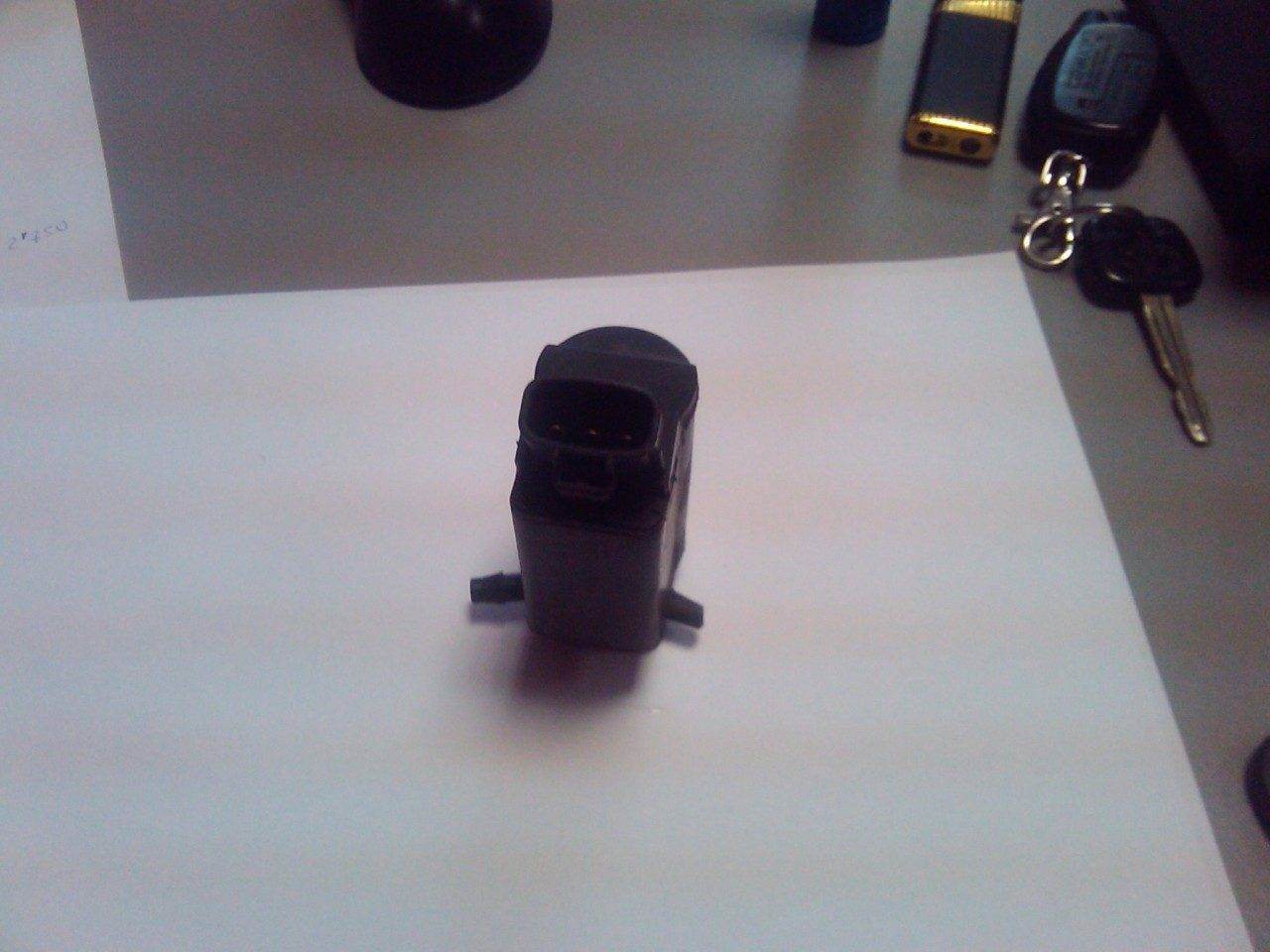

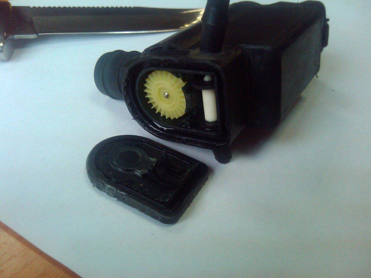

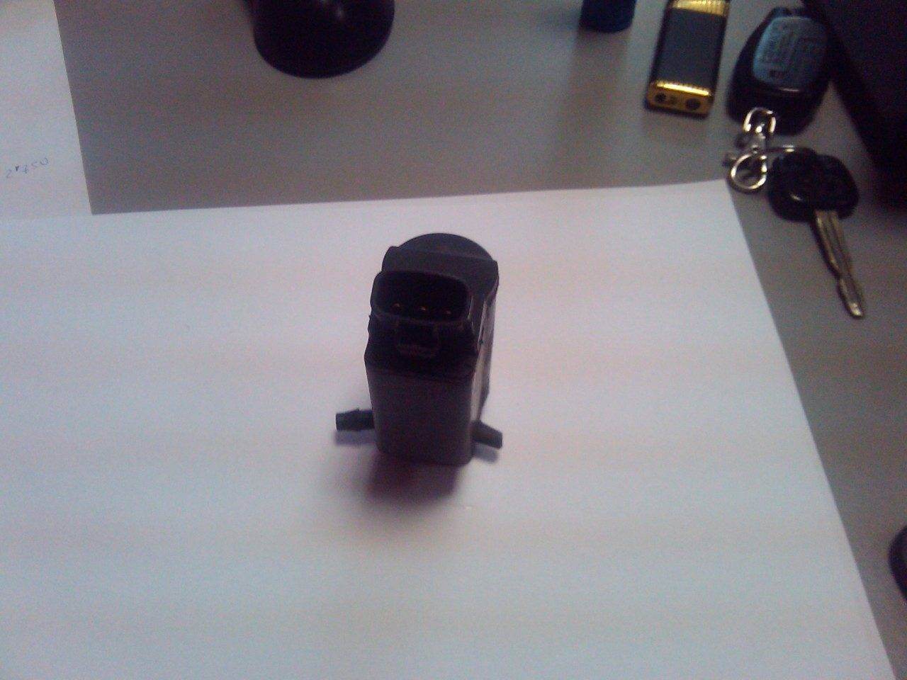

тоже перестала брызгать писалка, разобрал моторчик немного почистил, но оказалось не то, провел новую трубочку с Женькой (engine 08) за что ему огромное спасибо, и стало брызгать АбАлденнА!
но может кому понадобятся фотки разобранного моторчика могу выложить...
Добавлено спустя 4 минуты 53 секунды:
вот несколько фоток моторчика как в целом так и в разобранном виде...

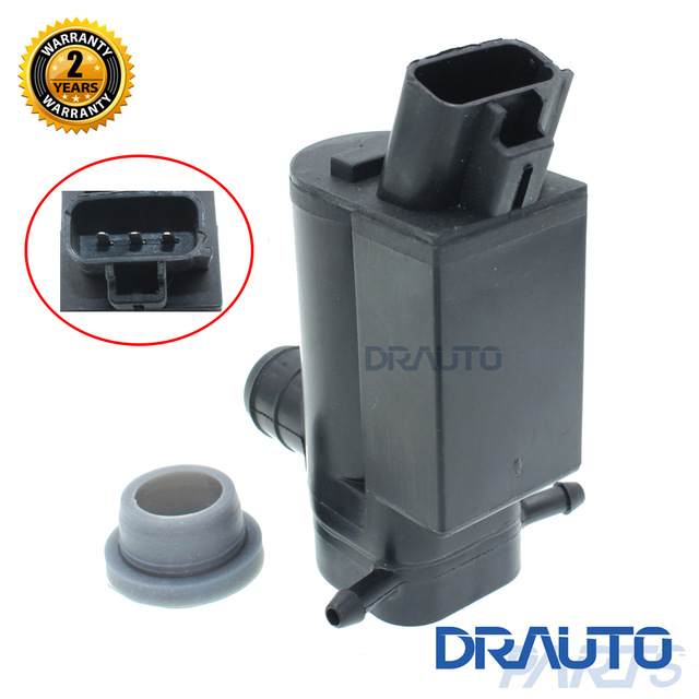

Так кто знает какие конкретно заменители моторчика есть? Кто-то ещё писал про форсунки от камри. Можно конкретнее??
В поиске первое же выдаёт вот такую инфу:
Номера в каталоге производителя
85310-20210, 8534008010, STTY341010
Для моделей
Toyota Aristo, UZS143, JZS147
Toyota Caldina, CT196, ET196, CT198
Toyota Camry, VZV33, VZV32, SV41, SV30, SV40, CV43, CV40, CV30, SV32, SV43, SV42, VZV31, VZV30, SV33, SV35
Toyota Carina E, CT190, AT190
Toyota Carina ED, ST202, ST201, ST203, ST200, ST205, ST181, ST180
Toyota Carina, ST190, ST195, CT195, CT190, AT190, AT191, AT192
Toyota Celica, AT180, ST202, ST204, AT200, ST183, ST184, ST185, ST182
Toyota Chaser, GX100, SX90, LX90, JZX101, JZX100, GX90, GX105, LX100, JZX105, SX100, JZX90, JZX91, JZX81, JZX93
Toyota Corolla Ceres, AE100, AE101
Toyota Corolla II, EL41, EL51, NL50, EL45, NL40
Toyota Corolla Levin, AE111, AE100, AE101, AE110
Toyota Corolla, CE113, EE107, EE105, EE103, EE101, EE111, CE109, CE107, CE105, AE100, AE110, AE102, AE112, AE104, ZZE132, AE114, AE109, CE102, EE108, CE100, CE110, EE106, EE104, EE102, EE110, EE100, CE108, CE106, CE116, CE104, CE114, AE111, AE101
Toyota Corona Exiv, ST183, ST181, ST182, ST180, ST201, ST200, ST203, ST202, ST205
Toyota Corona, ST195, CT190, ST190, AT190, ST191, CT195
Toyota Corsa, EL41, NL40, EL43, EL45
Toyota Cresta, JZX91, JZX90, JZX93, JZX81, GX105, JZX105, JZX100, JZX101, GX90, SX90, LX90, GX100, LX100
Toyota Crown Comfort, LXS12
Toyota Crown Majesta, JZS157, JZS147, JZS149, LS151, UZS145, UZS157, UZS147, GS151, UZS141, UZS143, UZS155, UZS151, JZS151, JZS153, JZS155
Toyota Crown, YXS10, JZS151, GS130, JZS131, JZS153, JZS133, JZS155, JZS135, JZS157, JZS147, YS130, JZS149, LS151, LS131, GXS10, LXS11, GXS12, UZS141, GS151, UZS151, YXS11, SXS13, GS131, UZS157, JZS130, UZS145, UZS155, UZS143, GBS12, LS130, UZS147
Toyota Curren, ST207, ST206, ST208
Toyota Cynos, EL44, EL52
Toyota Estima Emina, CXR10, TCR10, CXR11, TCR11
Toyota Estima Lucida, TCR21, CXR10, CXR21, TCR20, CXR11, CXR20, TCR10, TCR11
Toyota Hiace, LXH12, RCH12
Toyota Lite Ace Noah, CR41, CR40, CR42, KR41, KR42, SR40
Toyota Lite Ace, KR42, CR41, SR40
Toyota MR2, SW21, SW20
Toyota Mark II, SX90, JZX101, JZX100, GX90, JZX90, LX100, JZX81, JZX91, JZX105, JZX93, LX90, GX105, GX100
Toyota Matrix, ZZE132
Toyota Paseo, EL44, EL54
Toyota RAV4, SXA11, SXA10, SXA16, SXA15
Toyota Scepter, SXV15, VCV15, VCV10, SXV10
Toyota Sienna, MCL10
Toyota Soarer, UZZ31, UZZ32, UZZ30, JZZ31, JZZ30
Toyota Sprinter Marino, AE101, AE100
Toyota Sprinter Trueno, AE100, AE111, AE110, AE101
Toyota Sprinter, AE100, AE110, EE107, AE104, CE108, AE114, CE105, CE113, AE109, EE104, EE102, AE111, EE108, EE106, CE107, AE101, CE109, CE104, CE114, CE106, CE116, CE100, CE110, CE102, EE111, EE103, EE101
Toyota Starlet, EP80, NP80, EP85, EP82, EP81
Toyota T100, RCK10, VCK20, VCK21, VCK10, VCK11
Toyota Tercel, NL40, EL53, EL42, EL41, EL40, EL50, EL45, EL43
Toyota Town Ace Noah, CR42, KR52, KR41, KR42, SR40, SR50, CR50, CR41, CR52, CR51, CR40
Toyota Town Ace, CR41, SR40, KR42
Toyota Vista, SV40, SV41, SV30, VZV33, VZV32, CV43, CV30, CV40, VZV31, VZV30, SV35, SV42, SV32, SV43, SV33
Toyota Voltz, ZZE138, ZZE137, ZZE136
Toyota Windom, VCV11, VCV10
Добавлено спустя 52 минуты 15 секунд:
На экзисте выдаёт вот такие варианты:
Nakamoto U030001
Quattro freni QF00T00982
ZZVF GRA0153K
Sat ST-TY34-101-0
Но что-то фото найденные в интернете не вызывают доверия...
