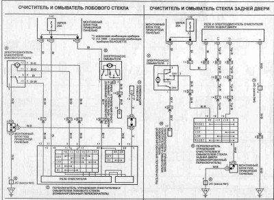

СообщениеДобавлено: Пт мар 25, 2011 12:15 am
SkyRider писал(а):
Ребята, вопрос!
Для лифтов и вагонов моторчик омывателя один на перед и зад, с двумя носиками для шлангочек. Как он работает? Сразу на перед и на зад льёт или там три контакта и он крутится в обе стороны и качает или на лобовое или назад?
да, там 3 контакта.
Комментарий к файлу: примерно так
Омыватель.jpg [ 252.83 КБ | Просмотров: 12219 ]

Спасобо за +. Посмотрел на схему которую Mouflon выложил. Для внедрения ТАЗовского мотора нужно будет еще реле 5и контактное внедрять и шланчик уголком перед мотором ставить - ТАЗовский мотор ставить только вертикально можно - у него забор не с боку, а снизу.

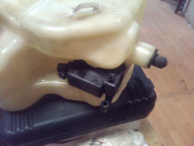

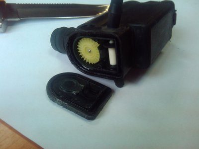

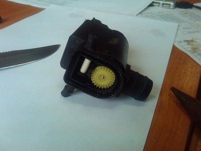

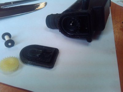

тоже перестала брызгать писалка, разобрал моторчик немного почистил, но оказалось не то, провел новую трубочку с Женькой (engine 08) за что ему огромное спасибо, и стало брызгать АбАлденнА!
но может кому понадобятся фотки разобранного моторчика могу выложить...
Добавлено спустя 4 минуты 53 секунды:
вот несколько фоток моторчика как в целом так и в разобранном виде...

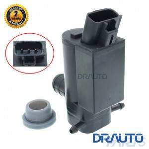

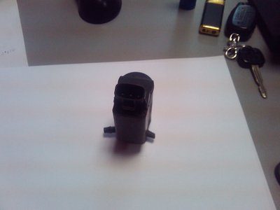

от каких машин может подойти моторчик. может от TOYOTA YARIS?
нашел на просторах Али...
https://ru.aliexpress.com/item/Fit-ForT ... dc84&tpp=1
Fit-ForTOYOTA-YARIS-85330.jpg_640x640.jpg [ 84.77 КБ | Просмотров: 9771 ]
СообщениеДобавлено: Чт апр 05, 2018 11:05 pm
Сообщения: 2366
Откуда: Лен. обл. п.Сиверский
Репутация: 61 [ ? ]
Машина: карина е
Двигатель: 7A FE LB
Олег, очень похоже на вот этот viewtopic.php?p=448360#p448360

Kentavr
Купил и поставил такой. Честно сказать- полное г... До этого свой родной переделывал, лопасти ставил от Тазов, т.к. уханькал родные, вовремя не заменив воду на незамерзайку. Давило слабовато, так как у Тазов всего три лопасти. Купил и пожалел, давит чуть сильнее, но не как оригинал. Стоят форсунки от Камри, писают на середину стёкла. У кого то видел распыл аж до верху. Короче, кому не хочется самому переделывать насос на Таз, покупайте, а так- трата бабосиков на кетайское га....
