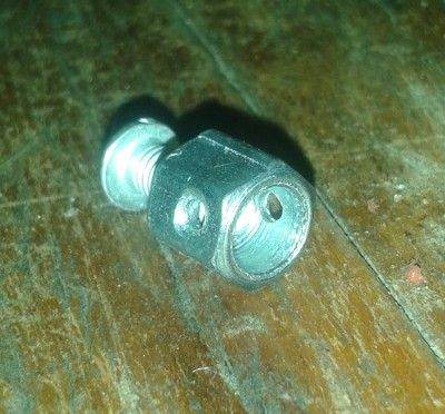

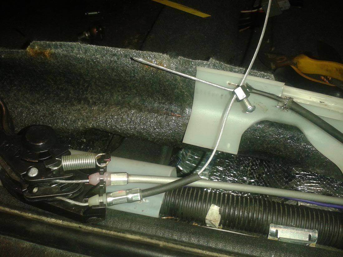

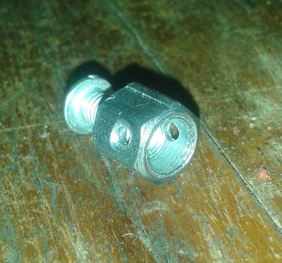

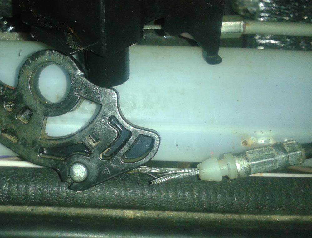

Сделать реально, тока фрезера путного надо иметь. Я замарачиваться не стал и купил с разборки у Игоря Сертолово (почёт ему и уважуха :twisted: ). Когда все разобрал (снял сиденье, вскрыл обшивку пола, вытащил блок Ручек открывания), то обнаружил, что тросик держится на последних 2-х проволоках. Сбегал в магазин, купил "Тросик от бензопилы Дружба, диаметр ~ 1,2 мм" (15 руб) и "Гайку тросика капота от Тазика" (10 руб\шт) - 3 штуки. Процесс вживления данных деталей в машину рассказывать не буду, на фото "Монтаж" вроде всё понятно. Единственный совет: сперво прикрутите на место "Блок ручек",потом натяните тросики и закручивайте Винт. 100 пудово с первого раза натяжку не угадаете, а резьба на винте уже будет съедена тросиками, поэтому я их купил 3 штуки. На 3-ий раз всё получилось изЮмительно.

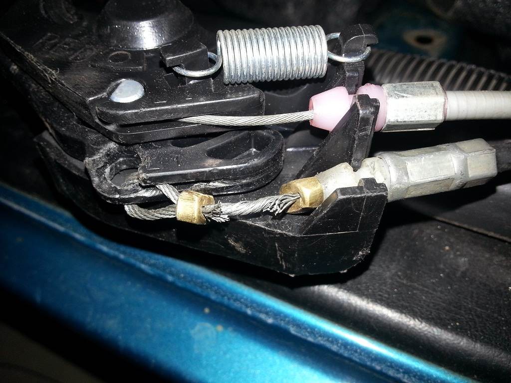

был рваный трос под сиденьем, 2 см от бобышки, починил так, нарастил другим тросиком и замял две медные гайки (одну в тесках, другую кувалдой), пока работает, не выдержит - поставлю актуатор
