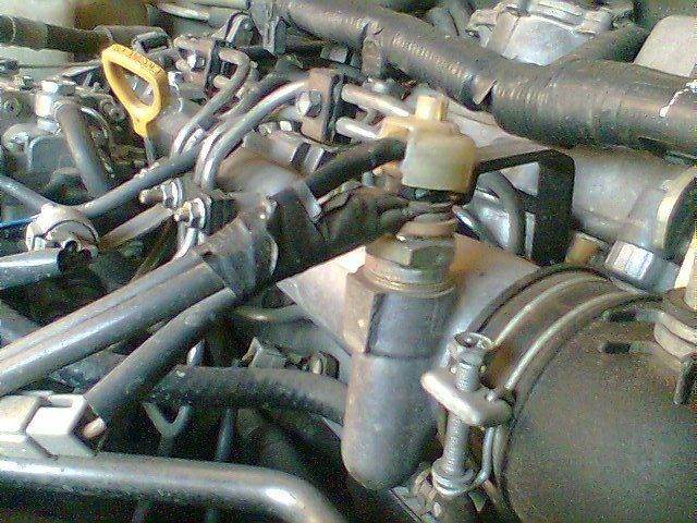

Dil_er
Прошу прощения за опоздание и за качество фото, снимал на мобильник, мыльницу забыл...
Фото006.jpg [ 102.58 КБ | Просмотров: 14207 ]
Фото007.jpg [ 86.71 КБ | Просмотров: 14207 ]

вот спасибо, я сегодня снова пытался собрать провода в кучу :) , оказывается у меня всего три провода и шина на свечи. Причем один провод и шина имеют большие клеммы а другие два провода маленькие. А тут на фото вроде два провода и шина идут вниз, т.е. с большими клеммами, а один наверх?
хочешь похудеть, спроси меня ........
СообщениеДобавлено: Вс мар 20, 2011 11:38 pm
Сообщения: 2906
Откуда: город_32
Машина: Car-E->M6-GH wagon
да

Поймал таки каринку в городе и разобрался в клапанах - 5 и 6 с фотки на предыдущей странице это один клапан (там у него вообще три фишки) с ОЕМ 25860-64130, 2 это клапан с ОЕМ 25860-64150
