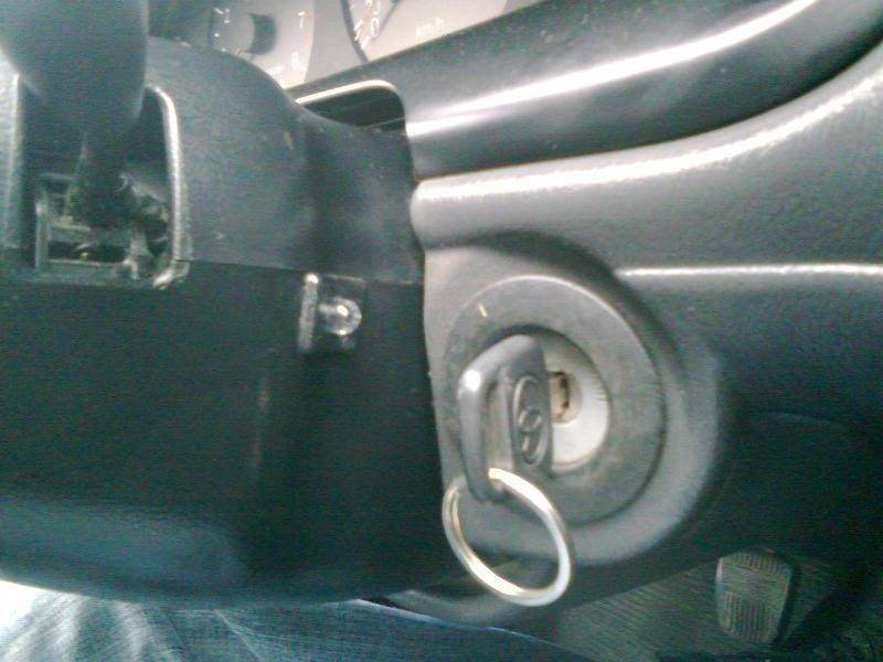

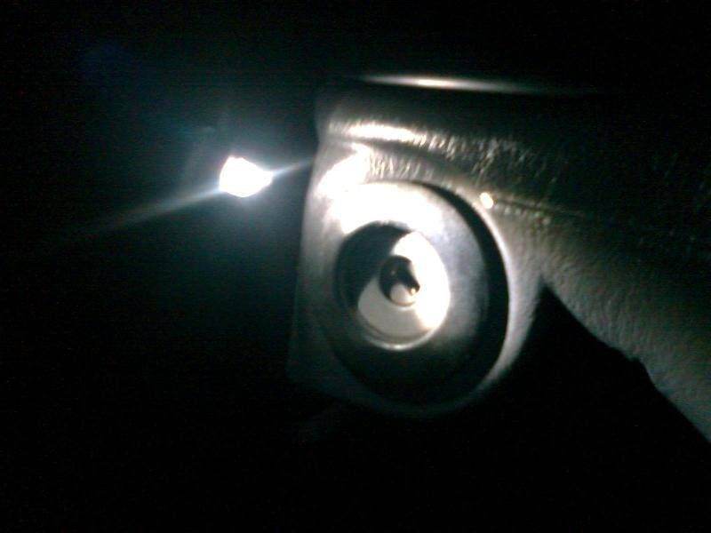

СообщениеДобавлено: Вс июл 31, 2011 10:44 pm
Поставил 8мм сверхъяркий белый светодиод в качестве подсветки замка зажигания. Теперь так это выглядит :)
Комментарий к файлу: ночью
Фото00431.jpg [ 39.4 КБ | Просмотров: 8781 ]
Комментарий к файлу: днем вкл
Фото00421.jpg [ 63.27 КБ | Просмотров: 8781 ]
Комментарий к файлу: днем выкл
Фото00411.jpg [ 63.38 КБ | Просмотров: 8781 ]
СообщениеДобавлено: Вс июл 31, 2011 11:50 pm
Сообщения: 2599
Хм...
а что штатная подсветка зелёная? или я что-то не понял?
СообщениеДобавлено: Вс июл 31, 2011 11:55 pm
Сообщения: 1246
Машина: Лёлик
Двигатель: 1MZ-FE
да,зеленая,лампа обычная,стеклышко зеленое. Пыкнешь сигналкой,будет те зеленым светом светить куда ключ воткнуть
