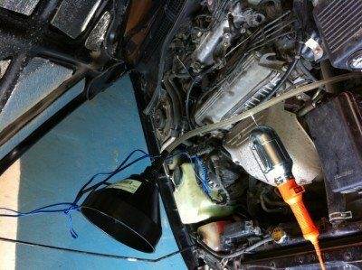

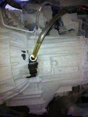

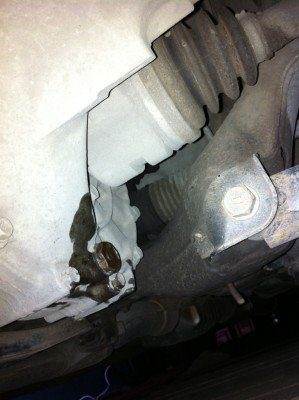

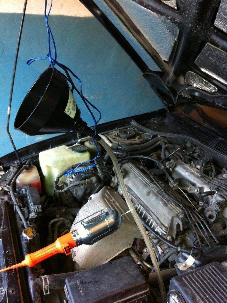

Купил масло Ликви Молли G4/G5, оно продается в литровых бутылках по 500р за каждую, какое было раньше не залито не знаю, досталось от старого хозяина, но по ощущениям пробег у масла было тысяч наверно сто не меньше,т.к оно было черное как с мотора. В общем изначально открутив защиту, пробки обнаружил сразу, вспомнил что где то в заначке есть новенькая лейка и пищевой шланг длинной 1 метр и диаметром 10 мм, склеив их вместе получил приспособу, если получиться то фото скину! На заливку ушло прмерно 2.6-2.8 литра масла! Самое интересное то,что до замены 3 передача хрустела только на холодном движке, теперь хрустит практически всегда! Заливал синтетику, теперь попробую минералку! "Хорошие" знакомые рекомендуют попробовать масло с автомата, может кто пробовал подскажите, будет толк?

Если хочешь добить синхронизаторы то можно. Первое время наверняка лучше станет включатся. Потом коробка потихоньку умрет.

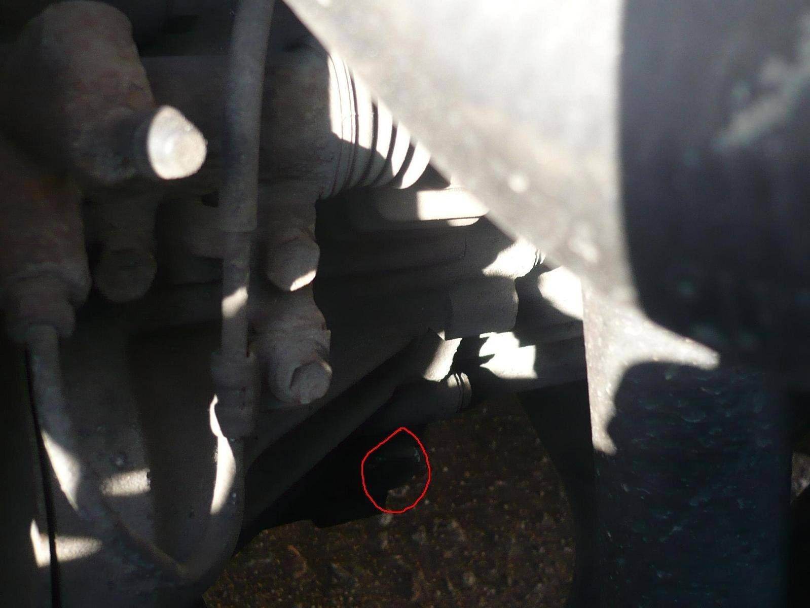

народ, заливная пробка здесь? :D

nik9722 писал(а):
здесь?
Да. Под головку на 24.

nik9722 писал(а): здесь?
спасибо!

Смотри высота головки маловата, открутить сложно, головке не за что зацепиться. Не на одной тойоте у меняя нормально не открутилась, приходилось приваривать гайку. Зачем такой болт делать, не пойму?
