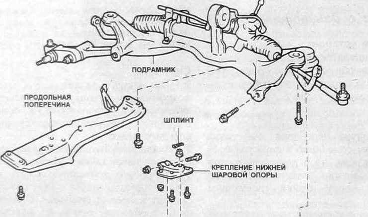

СообщениеДобавлено: Пн апр 25, 2011 12:15 am
Сообщения: 1075
Ту что тебе снимали скорее всего Продальная поперечина двигателя/трансмиссии. На ней одна подушка спереди, а вторая прикручивается к ней. По подшипнику даже я вопрос не понял))
Добавлено спустя 4 минуты 10 секунд:
чтоб не путали

СообщениеДобавлено: Пн апр 25, 2011 12:26 am
Виктор77 писал(а):
Если память не подводит, их два типа и тебе, видимо, нужен другой
Их три типа. Ему нужен один из двух других. ;-)
Правда, один из трёх почти не встречается...

yozsh писал(а):
"двиг висел на правой опоре\подушке" - из за этого она порваться могла?
Могла. При таком способе снятия коробки под двигатель ставят дополнительную стойку. Или сверху подвешивают на траверсу. Или, хотя бы, оставляют висеть на выхлопной трубе, подвешивая её к кузову. Хотя это неправильно очень.
Название провоцирует задумчивую улыбку. :-)
Примерно как: "Параллельный перпендикуляр". :-)
СообщениеДобавлено: Пн апр 25, 2011 12:29 am
Сообщения: 1075
Beso
Читал с букваря :? Ну и картинка с него же тебе видна :?
Добавлено спустя 2 минуты 28 секунд:
Просто говорят балка, прям аж передергивает, балка это на десятках задняя подвеска, вот это я понимаю балка.
