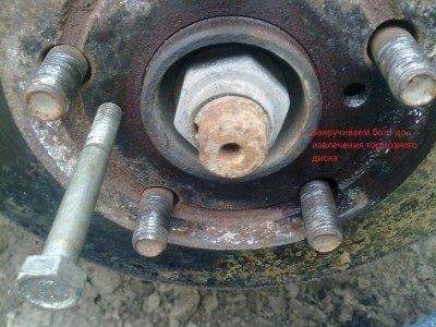

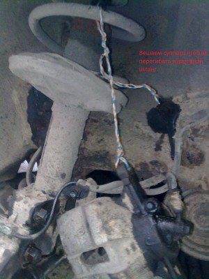

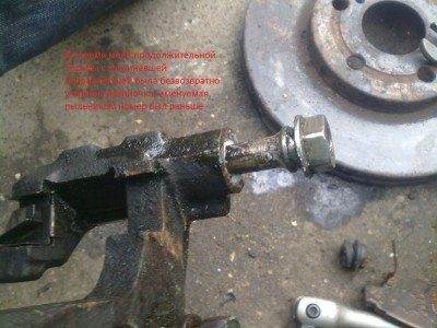

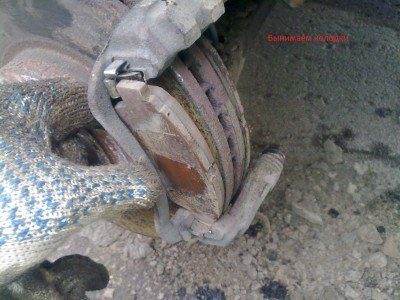

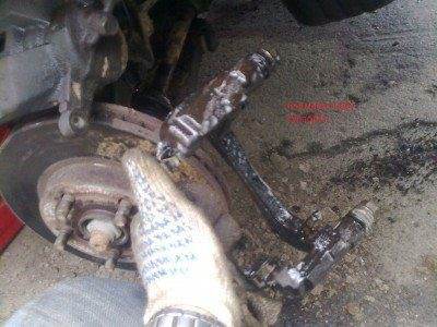

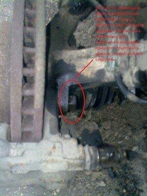

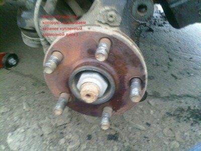

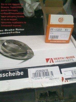

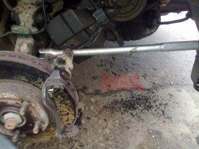

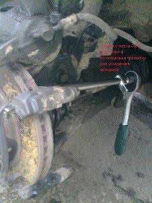

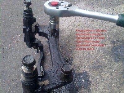

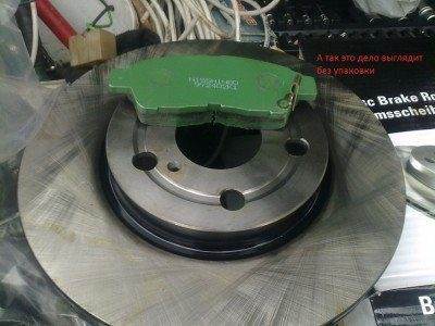

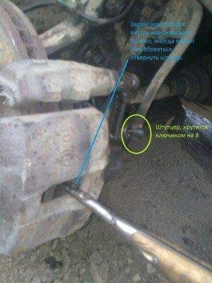

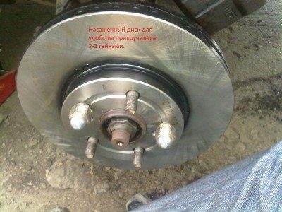

У нас не нашел, оно все конечно есть и в Легионе но там схемы а тут все как это выглядит в живую..
Много пользовался Жидким ключом (использовал какойто пиндосовский купленный в тойота з\ч за 210р).
По ходу работы возникли некоторые вопросы к нашим знатокам..

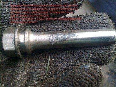

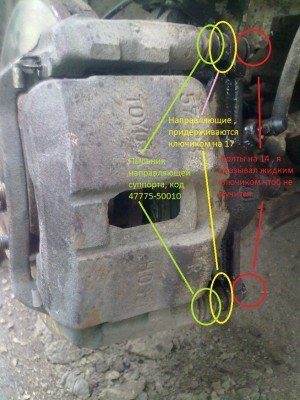

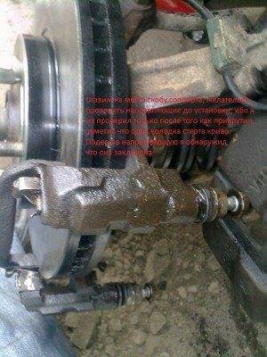

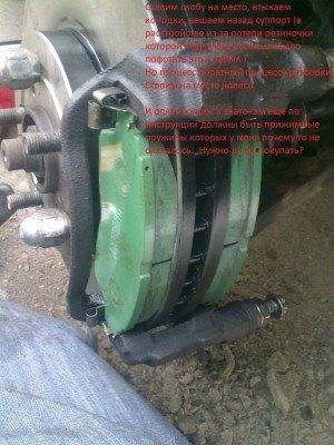

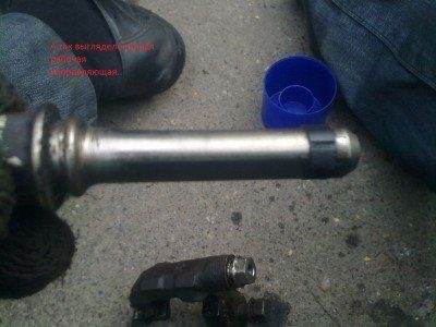

Вопрос номер раз.. Направляющие обе должны выглядеть одинаково? Если да то направляющая без кольца подлежит замене?
Вопрос номер два, по инструкции колодки должны прижиматься пружинками которых у меня почему то не было, их нужно покупать?

Вот эта деталька (на фото) является частью пыльника! Вытаскивается отверткой, запрессовывается обратно головкой на 19.
Резиночка должна быть на одной направляющей, на нижней. Что бы направляющие не звякали :)
Надеюсь, направляющие высокотемпературной смазкой смазать не забыл? :wink:

Смазкой смазать не забыл но в близлежащих магазинах ничего кроме Шруса (до 120град) не нашлось. Заказал пыльник. смазку тоже на неделе купить собираюсь ту что Хаски 220R. Как придет пыльник еще раз разберу воткнуть пыльник и смажу для профилактики.
Относительно резиночки на одной направляющей, Екзист и на верхнюю и на нижнюю выдает один и тот же номер.. Меня просто еще смущает шероховатости на той что у меня без резиночки... Вот думаю стоит ее менять или нет..
Старые колодки какой фирмы были не знаю, вопрос наверное к Сайленсу, но были коричневого цвета, там краска вся облупилась ничего не разобрать, но тормозили отлично... (Судя по тому что он советовал ставить Нишимбо Старые возможно тоже были Нишимбо).
Относительно этих, в пол пока что не тормозил, надо чтоб притерлись колодочки и диски чтоб не повело, но ни скрипов ни шумов нету, ощущения более чем положительные..
