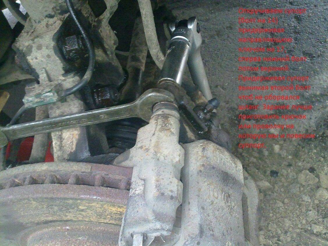

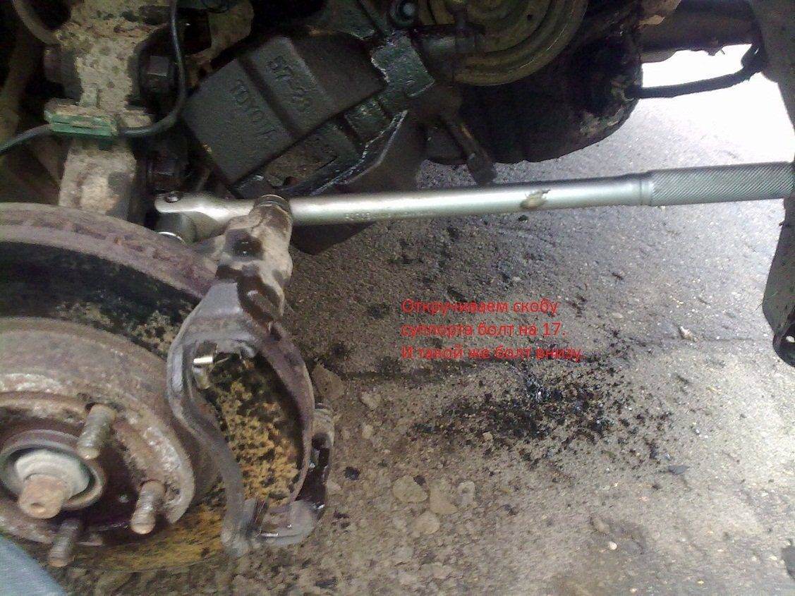

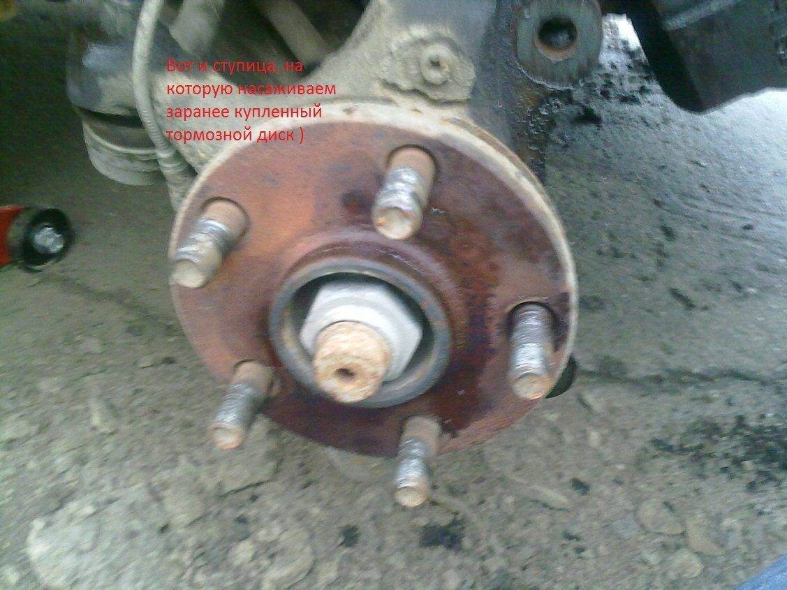

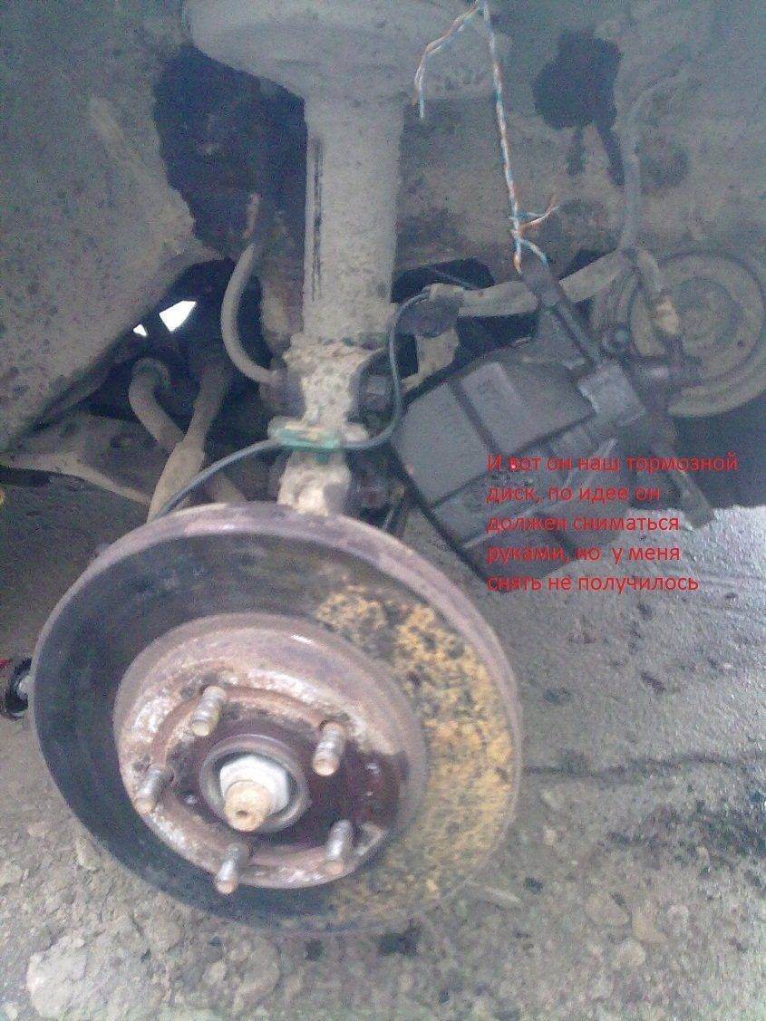

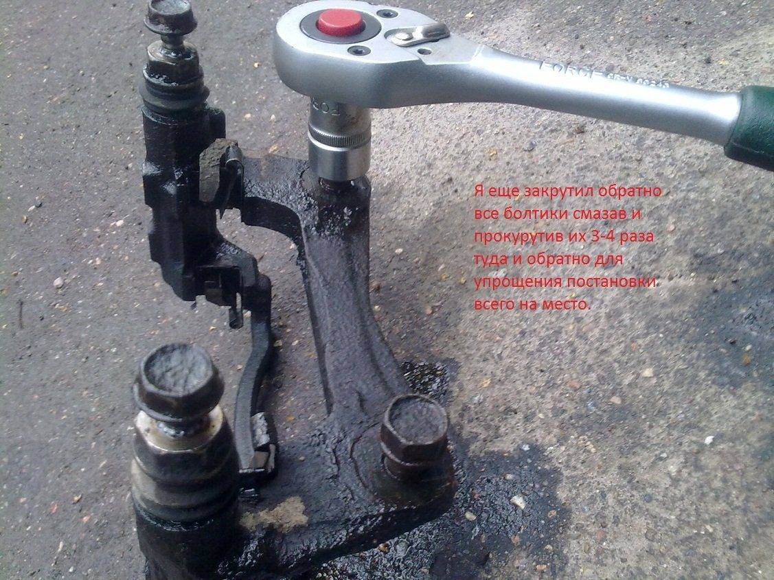

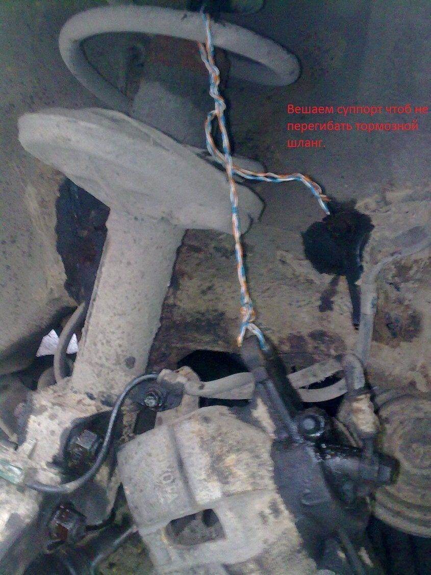

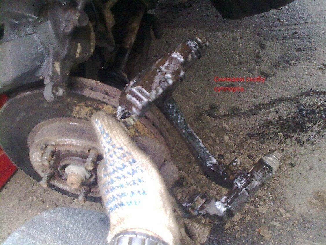

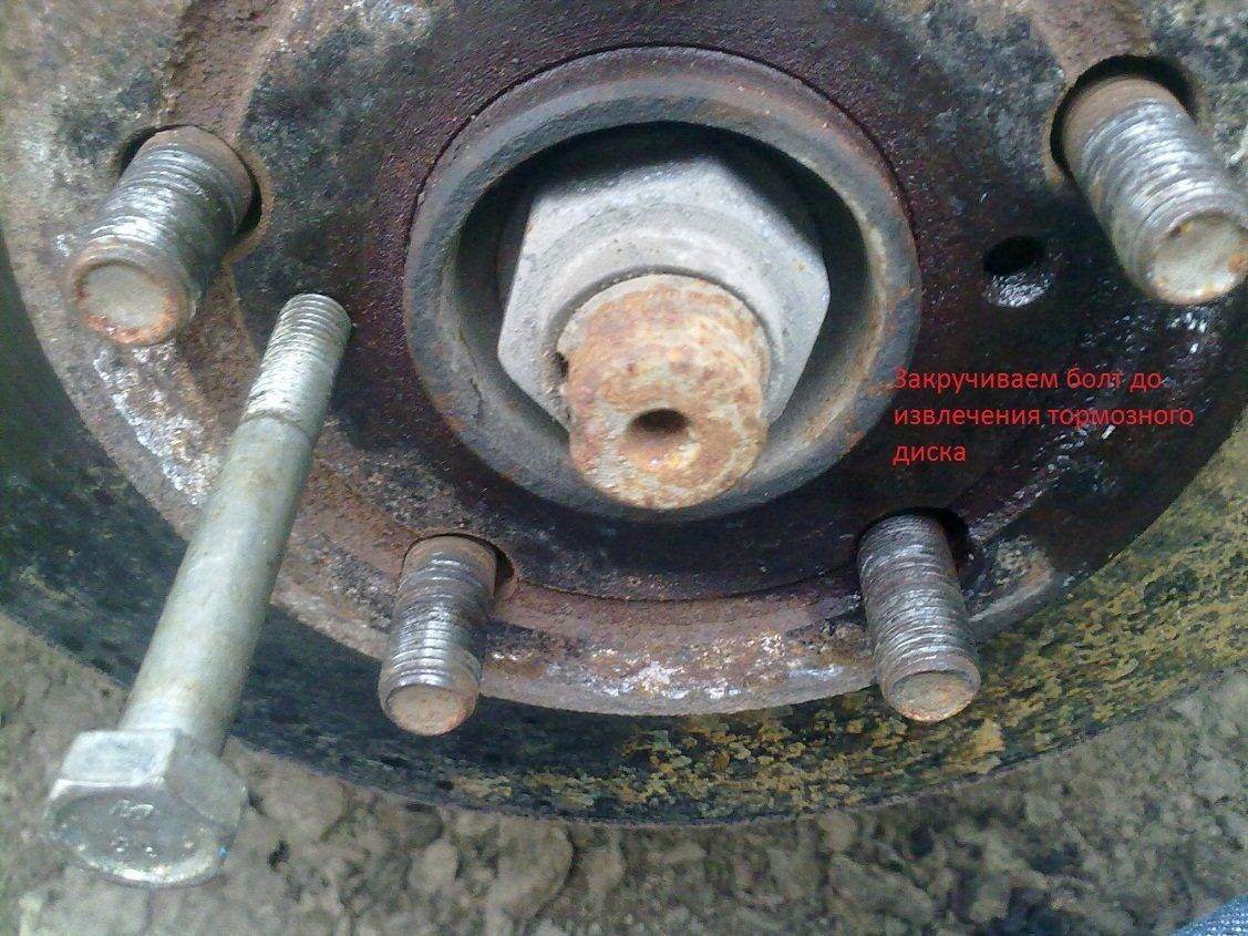

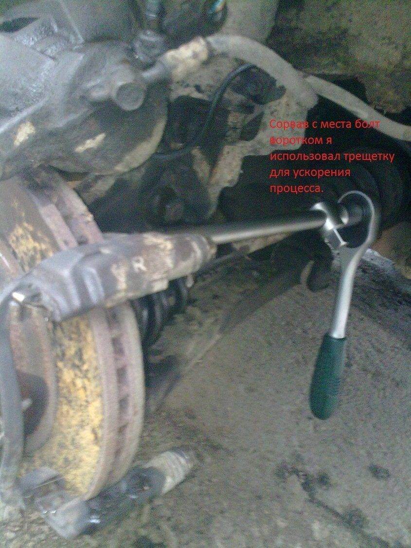

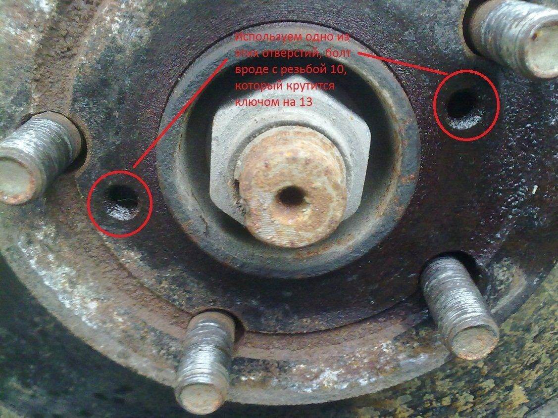

У нас не нашел, оно все конечно есть и в Легионе но там схемы а тут все как это выглядит в живую..

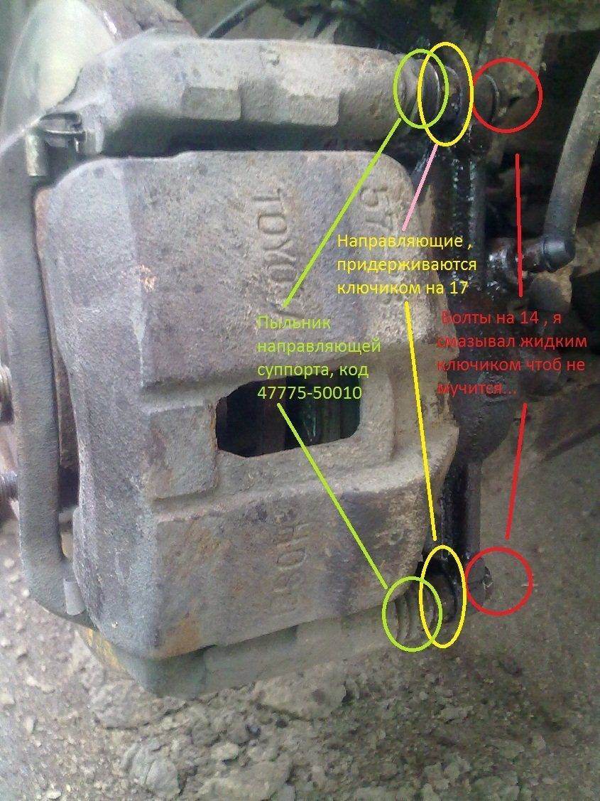

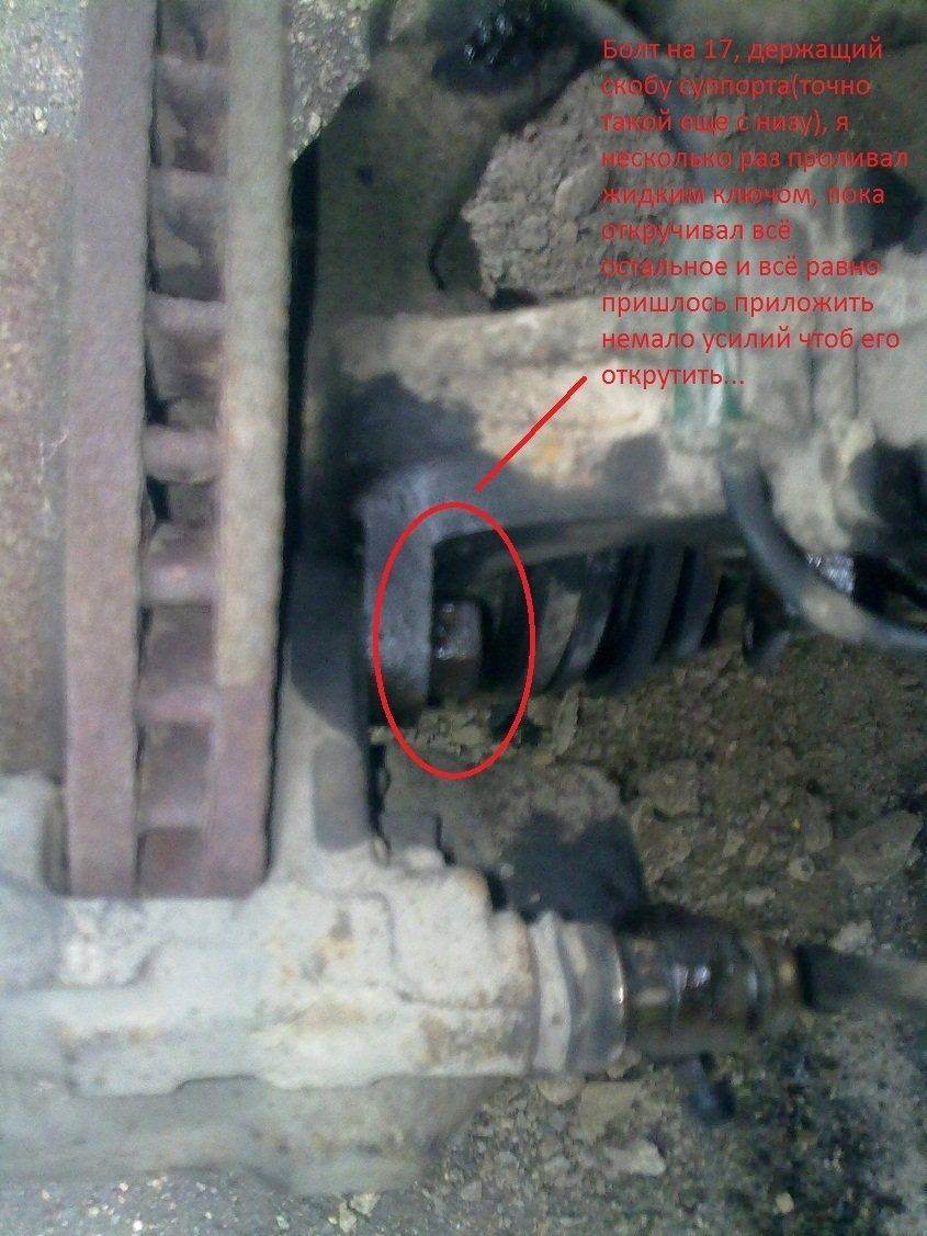

Много пользовался Жидким ключом (использовал какойто пиндосовский купленный в тойота з\ч за 210р).
По ходу работы возникли некоторые вопросы к нашим знатокам..

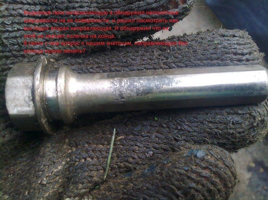

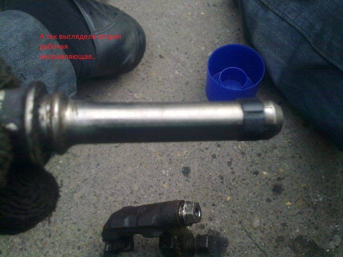

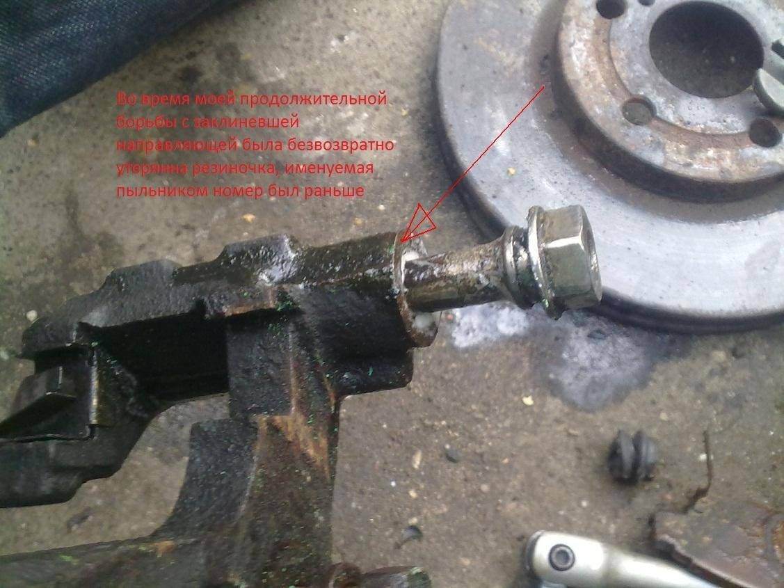

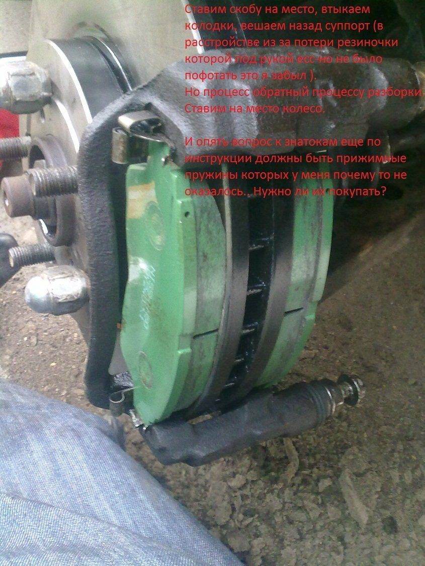

Вопрос номер раз.. Направляющие обе должны выглядеть одинаково? Если да то направляющая без кольца подлежит замене?

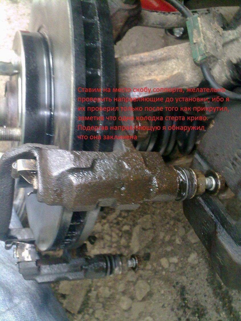

Вопрос номер два, по инструкции колодки должны прижиматься пружинками которых у меня почему то не было, их нужно покупать?

Вот эта деталька (на фото) является частью пыльника! Вытаскивается отверткой, запрессовывается обратно головкой на 19.
Резиночка должна быть на одной направляющей, на нижней. Что бы направляющие не звякали :)
Надеюсь, направляющие высокотемпературной смазкой смазать не забыл? :wink:

Биение было и осталось примерно на 80-90 но стало меньше раза в 2...
Диски решил поменять заодно с колодками ибо вообще решил тормоза по кругу менять чтоб голова не болела, так как езжу довольно агресивно.
Смазкой смазать не забыл но в близлежащих магазинах ничего кроме Шруса (до 120град) не нашлось. Заказал пыльник. смазку тоже на неделе купить собираюсь ту что Хаски 220R. Как придет пыльник еще раз разберу воткнуть пыльник и смажу для профилактики.
Относительно резиночки на одной направляющей, Екзист и на верхнюю и на нижнюю выдает один и тот же номер.. Меня просто еще смущает шероховатости на той что у меня без резиночки... Вот думаю стоит ее менять или нет..
Старые колодки какой фирмы были не знаю, вопрос наверное к Сайленсу, но были коричневого цвета, там краска вся облупилась ничего не разобрать, но тормозили отлично... (Судя по тому что он советовал ставить Нишимбо Старые возможно тоже были Нишимбо).
Относительно этих, в пол пока что не тормозил, надо чтоб притерлись колодочки и диски чтоб не повело, но ни скрипов ни шумов нету, ощущения более чем положительные..
З.Ы Всем кто ответил на вопросы спасибо)

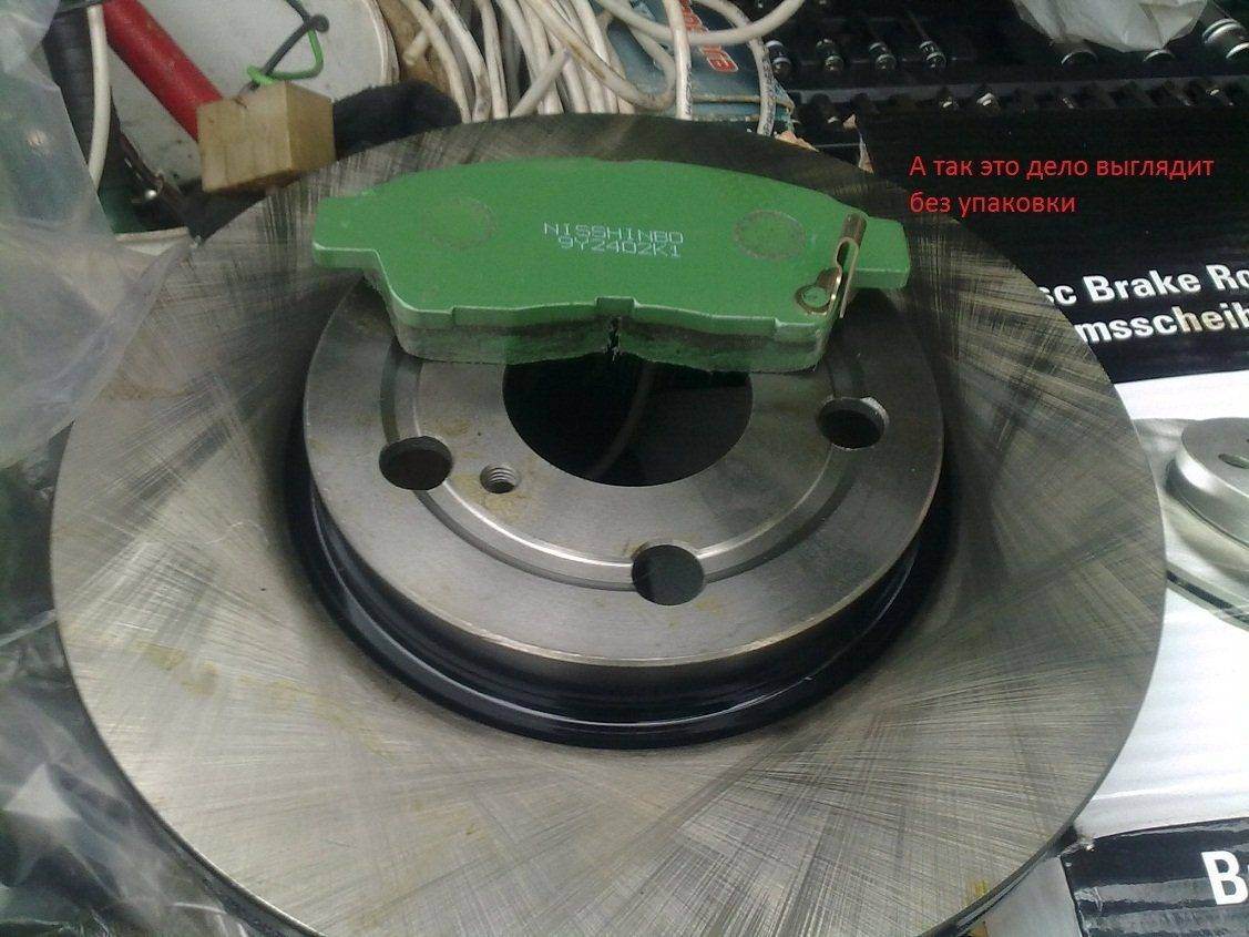

я поменял себе передние диски как только купил машину, т.к. торможение было вялым и ощущалось биение руля. после замены все прошло.

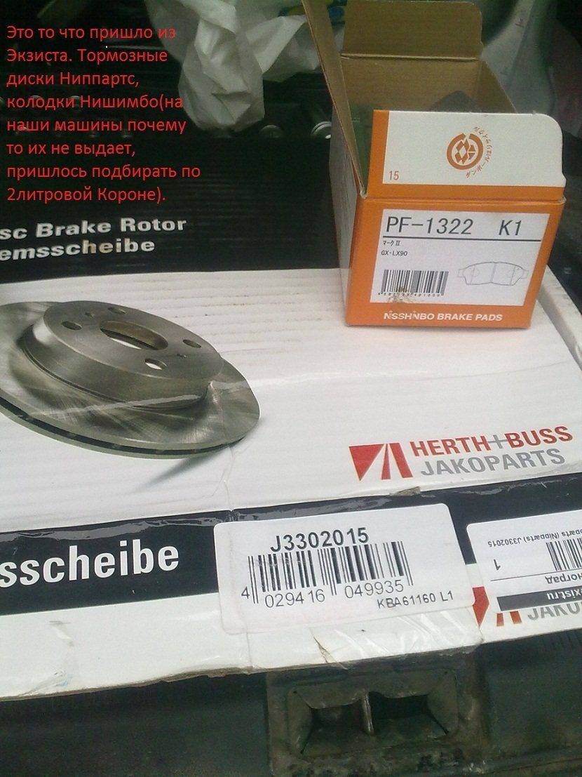

Вопрос к спецам.. начал рыть колодки нишимбо
вырыл номера
PF-1362
PF-1267
вроде как екзист замену им выдает тойота номера на ГЕ
че из этого подойдет есть ли какой катало нишимбовский?
Себе ставил PF-1322 зеленые... после 30-40 минут торможений становтся ватными.. Коричневые я так понимаю более агресивные.. Кто номер знает?

Ну про ATE я согласен полностью, отличный выбор, может даже получше с оригинала, а вот TRW, он же Лукас ставить не советовал бы, скрипят с самого начала, гамно. Если хочешь поставить оригинал - поставь Sumitomo, тот же оригинал. Sumitomo делает колодки для тойоты на конвеер. Главное, не ставь оригинал с буквами в артикуле, это голимый китай
