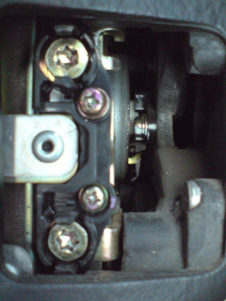

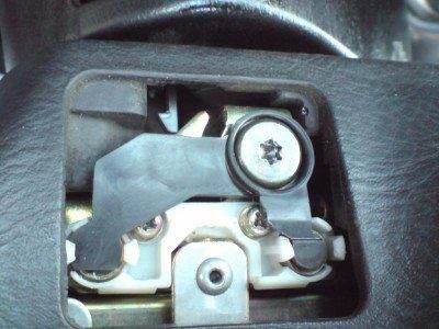

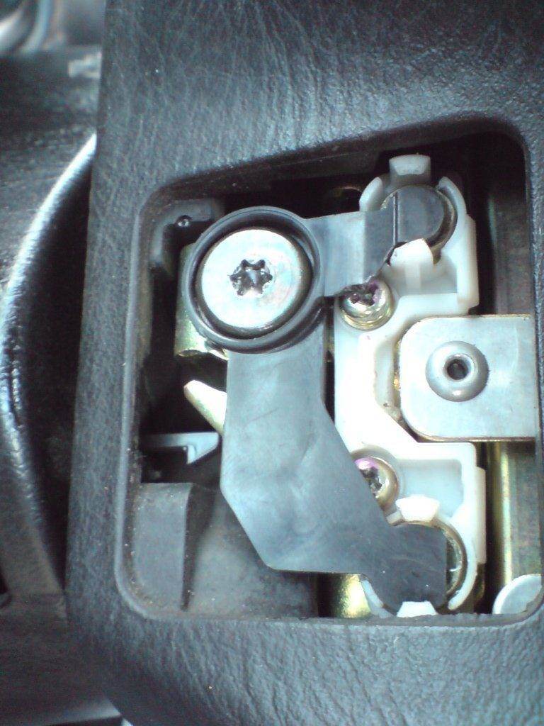

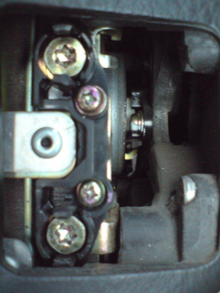

Пардон а в каком порядке разбирать такую конструкцию ?
И интересно а что будет если не по порялку ? подушка выстрелить может?
Комментарий к файлу: Левая сторона
DSC00186.JPG [ 252.3 КБ | Просмотров: 14506 ]
Комментарий к файлу: Правая сторона
DSC00187.JPG [ 230.11 КБ | Просмотров: 14506 ]

Пётр писал(а):
Сначала откручаваем большой чёрный винт, этот винт ставит на предохранитель подушку. Винт нужно выкрутить полностью, но он не вынимается, он так и остаётся в руле.
А как быть если нету этого черного винта-предохранителя. С левой стороны у меня сразу пластмаска которая закрывает винт под звездочку и больше ни каких винтов нет . А справа все также как на второй фотке сверху, на 1 странице
Сергей. Carina E 11/1993 4A-FE 1.6 LB седан . Англичанка GLI .VIN-SB . Цвет 3J6 . Механика. Продана.
Монтеро Спорт 2002 г 3.0 AWD Aвтомат. Золотистый
СообщениеДобавлено: Пн май 12, 2014 7:38 pm
Сообщения: 1092
Откуда: ЗАПОРОЖЬЕ
у тебя эта пластмаска и и есть предохранитель, вытащи на себя выкрути винт и задвинь до упора потом откручивай вторую сторону

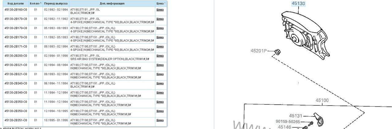

Kentavr писал(а):
какая подушка
ИМХО электрическая.
Была Карина Е.
СообщениеДобавлено: Пн май 12, 2014 9:34 pm
Сообщения: 388
Двигатель: 3S-GTE 4gen
Может и механическая быть
Комментарий к файлу: SRS
srs.jpg [ 90.15 КБ | Просмотров: 13733 ]
