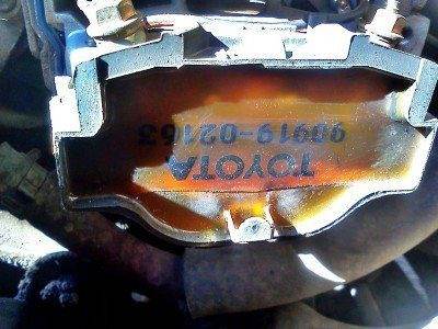

Попытался проверить метки. Кожух не снять по причине наклоненности двигателя. Поставил метки зажигания на КВ в 0, поршень первого цилиндра при этом в ВМТ, бегунок на первом цилиндре. Сегодня уже не уверен в искре: Залил напрямую по 10мл в 1 и 2 цилиндр, и пробовал завести. Даже не пыхнуло. А вот как выглядит катушка зажигания. Это нормально?

Вот вы тоже не заметили. Я про трещину в нижней части катушки

По поводу трещины комментариев нет, но на моём трамблёре такой нема.

Катушка скорей всего. У меня такое было,не заводилась,оттащили в сервис,махнули катушку,завелась-до ворот сервиса доехали опять заглохла. Долго мудили "мастера" из джапанкарса свечи,провода и прочее. Оказалось катушка брак,ее опять пробило

... Оказалось катушка брак,ее опять пробило
Прикольненько...
Вообщем склоняюсь к замене катушки(ну не должно быть там трещины помоему). Какие еще мнения?
недавно перетряхивал трамблер - трещин точно на катушке нету)
а почему не хочешь ее прозвонить?
катушка умирает постепенно, не сразу
если искры нет, меняй катушку

я бы все равно катушку поменял, стремные трещины какие-то...

на катушке не должно быть ни каких трещин
результат замеров каков?
Выше выкладывал. Вроде не криминал, но... из-за трещины буду менять. Надеюсь, штукарь не выкину просто так...

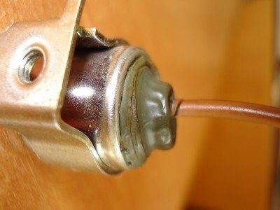

Итак, заказаны катушка зажигания и конденсатор(тоже непонравился мне, походу вытек уже давно. цифровым мультимером утечку не проверить, а аналогового под рукой небыло). Как придут запчасти, сообщу что да как.

p/s/ Да, вот он конденсатор:
Комментарий к файлу: Конденсатор
