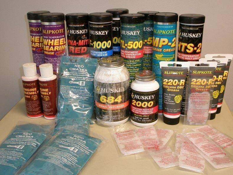

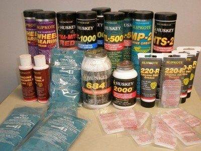

Как думаете этого хватит Карину смазать?
:D

Нет. До фига смазки для тормозных механизмов. Зато очень мало "зелёной мазиллы"...
СообщениеДобавлено: Сб июн 11, 2011 10:42 am
В кадр только четверть её поместилась, иначе гора пакетов весь кадр перекрывала. ;)

Beso, обрати внимание на два маленьких коричневых флакончика слева. Угадай, что это?
Продукт довольно интересный, и у нас его почти не знают.
СообщениеДобавлено: Сб июн 11, 2011 10:44 am
Надпись говорит "Смазка для сборки двигателей"?
СообщениеДобавлено: Сб июн 11, 2011 11:21 am
Ну это любой прочитать может :)
Это специальная смазка для сборки моторов с нуля, и при ремонте.
У нас, все мотористы на моторное масло собирают, но оно не обеспечивает правильной зашиты при сборке, и первом пуске. Мотор почти на сухую запускается. А эта смазка защищает механизм до поступления основной смазки, после растворяется в любом масле, и никак не мешает работе. Отличная штука, если делаешь мотор "как для себя". Стоит совсем не смертельно, до 400 рублей.
SLIPKOTE® ASSEMBLY LUBE GREASE – испытанная предпусковая смазка для любого оборудования и двигателей до ввода в эксплуатацию. Её липкая, смазочная пленка образует прочное защитное покрытие на деталях во время сборки. Эта защитная пленка необходима для предотвращения заедания и схватывания до и во время периода обкатки. SLIPKOTE® ASSEMBLY LUBE GREASE легко смешивается с моторным маслом и не засоряет фильтры.
ПРЕИМУЩЕСТВА:
● Высокая предельная (критическая) нагрузка
● Предотвращает образование задиров, заедание и фреттинг-коррозию
● Хорошая адгезия (липкость)
В старые добрые времена я собирал на присадку-загуститель от STP. %-)
Сейчас или на гель сборочный, или на трансмиссионку.
Ну, или на моторное, если от сборки до пуска не предполагается долгого лежания мотора.
Да и всё равно перед первым пуском я проворачиваю не раз мотор вручную, заполняя насос маслом, а потом ещё прокручиваю стартером без свечей несколько секунд.
Но в целом сборочный гель - штука хорошая.
