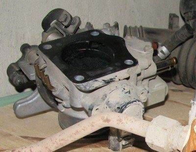

Намучавшись с ХХ . С мытьем КХХ. Решил заменить его. Купил на разборе. КХХ и ДПДЗ один в один мои. А вот сама заслонка слегка отличается. На родной 3 вакуумных трубки сверху, а на этой 2. И главное...сектор управления куда укладывается тросик, стоит прямо на оси заслонки, т.е. тросик напрямую вращает ее. А вот на родной трос вращает сектор, который в свою очередь толкает второй рычаг установленный уже на оси заслонки. Кроме того в родной конструкции присутствует мембранка , которая на заглушенном двиге не дает закрыться заслонке полностью. Для чего это все....ума не приложу. Может кто знает. Подскажите, зачем такая сложность? И что будет если поставлю новую "упрощенную" ?

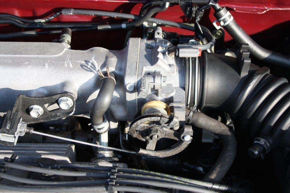

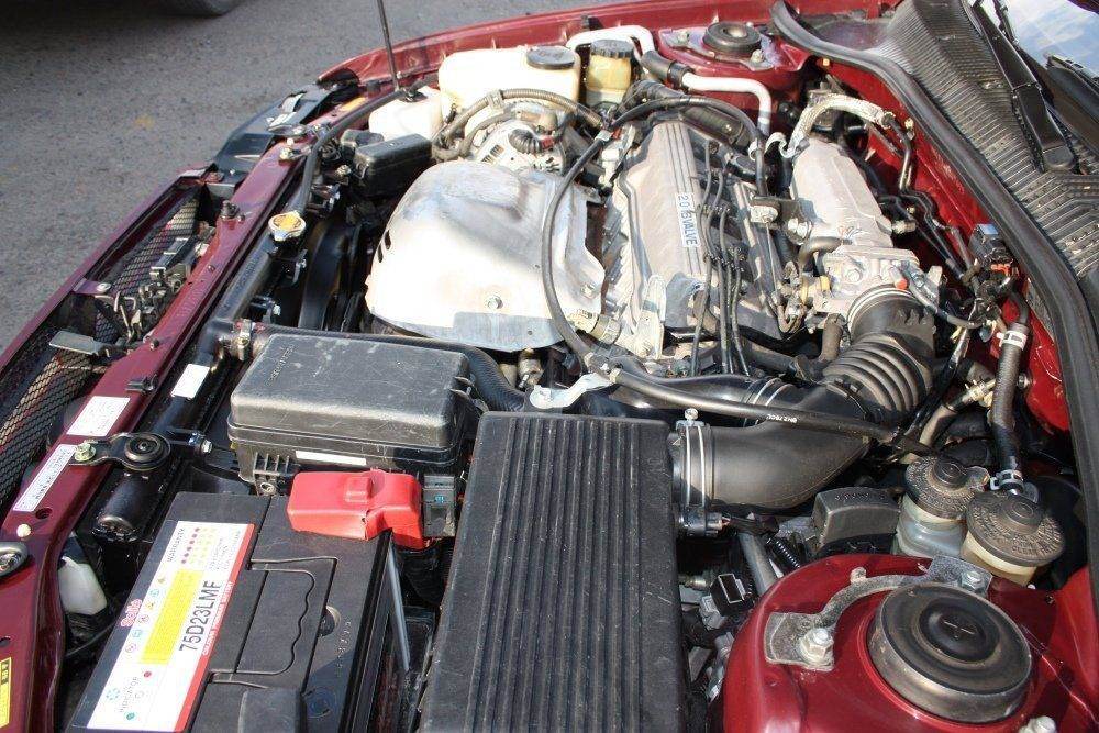

Систему рециркуляции я выкинул совсем так как на яповском коллекторе под неё небыло дыр, задействовал тока абсорбер вторую трубку заглушил, вот фотки недавно делал перед тем как мотор продать, если надо у меня остался блок дросельной заслонки взборе с датчиком и клапаном!

Красиво под капотом! :) Вот именно такую ДЗ я и прикупил себе на днях. С приводом ясно , так и оставлю. А вот как со шлангами разобраться? Я так понимаю два "гриба" на коллекторе впускном , оба относятся к системе рециркуляции газов . С левого идут 2 шланга, которые подключаются к портам Е и R. При этом "букварь утверждает, что на порту R разряжение отсутствует всегда Зачем он тогда нужен?
СообщениеДобавлено: Вс июн 19, 2011 10:14 pm
Сообщения: 4383
На щёт букваря не знаю под рукой нет, но помню что там есть электромагнитный клапан под впускным коллектором Y-образный на одном конце фильтрик стоит сним завязка ЕГР, проверь где разряжение есть-Е туда и от клапана абсорбера шланг воткни а R-заглуши

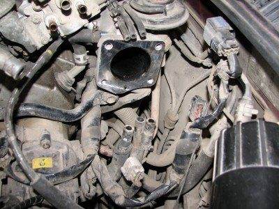

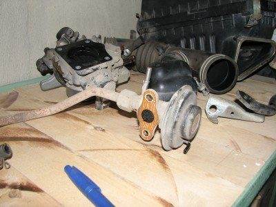

когда-то разбирал для чистки форсунок, остались несколько неподробных фоток, может поможет:

Вот, на центральном фото. три шланга сверху. Центральный и левый Е и R. На старой Дросельной Заслонке три порта для этих шлангов (на правом фото). А на новой портов этих только два. Т.е. Левый шланг (R) подключить некуда. Новая ДЗ как на фотке у Faranosa. Если просто заглушить его, боюсь возникнут траблы с системой рециркуляции, а к чему это могет привести.?...
