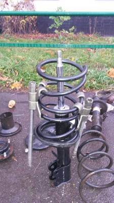

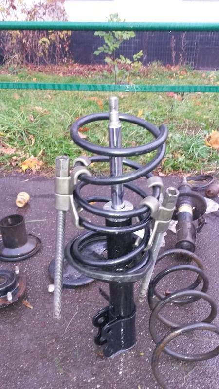

Провозился 3 часа, пытался одеть пружину на амморт - безуспешно. Старую пружину тоже не одеть, она лопнула, так что теперь машина стоит на амморте без пружины.
20141012_171252.jpg [ 207.12 КБ | Просмотров: 9391 ]
Видно, что стяжки уже уперлись друг в друга и сильнее их стянуть нельзя. Но сжатия недостаточно, что бы одеть верхнюю опору. Что я делаю не так? Сейчас, на фотографии, каждая стяжка зацепила 3 витка. У меня не получилось расположить стяжки, что бы обе зацепили на виток больше. Ну а если одна стягивает 3 витка, а другая 4 - то пружина гнется и толку от этого мало.

Я пользовался другими стяжками. А так можно под поднятую машину поставить пружину. И опустить домкрат. Сжатую пружину стянуть проволокой и достать. Дальше сборка.

может стяжки другие попробовать, эти какие то старанные
я себе вот такого плана купил, проблем не возникало
http://www.rust-am.narod.ru/photos/tehnika/DSCN1435.JPG

Mr_Nuke
точно не помню, но вроде на 3, а вообще с такими можно и больше витков зацепить.

Mr_Nuke
Возьми еще пару стяжек и продолжай стягивать

так же стяжками как у Jaguar менял недавно пружины вкруг у зёмы (Apostol21) - проблем не испытал.
