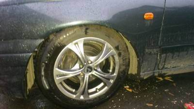

Провозился 3 часа, пытался одеть пружину на амморт - безуспешно. Старую пружину тоже не одеть, она лопнула, так что теперь машина стоит на амморте без пружины.
20141012_171252.jpg [ 207.12 КБ | Просмотров: 9396 ]
Видно, что стяжки уже уперлись друг в друга и сильнее их стянуть нельзя. Но сжатия недостаточно, что бы одеть верхнюю опору. Что я делаю не так? Сейчас, на фотографии, каждая стяжка зацепила 3 витка. У меня не получилось расположить стяжки, что бы обе зацепили на виток больше. Ну а если одна стягивает 3 витка, а другая 4 - то пружина гнется и толку от этого мало.
Дайте совет
IMG-20141012-WA0002.jpg [ 156.67 КБ | Просмотров: 9396 ]
