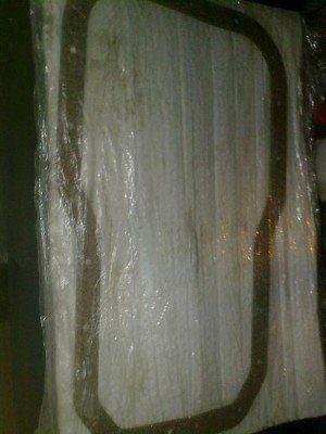

Почему? Разве просто на Герметике будет лучше чем с ней?
Вчера при разборке багажника она под руку попалась Ajusa фирма номер 14059700
13072011069.jpg [ 56.18 КБ | Просмотров: 1358 ]
а ты сними поддон и посмотри, там даже специальные канавки для заливки герметика, сомниваюсь что эта говеная прокладка даст толк
СообщениеДобавлено: Чт июл 14, 2011 10:57 am
На правильном герметике правильно приклеенный поддон? Да это просто непроходимая преграда для течи! Лучше любой прокладки однозначно. Тем более, если сравнивать с какими-то поделками сомнительного качества.
СообщениеДобавлено: Чт июл 14, 2011 10:59 am
Сообщения: 1867
Машина: Toyota Sera
я свой еле оторвал ))))
СообщениеДобавлено: Чт июл 14, 2011 11:02 am
Поподробнее насчет правильного герметика можно ? и насчет правильно приклееного?
СообщениеДобавлено: Чт июл 14, 2011 11:07 am
Woolf писал(а):
Поподробнее
Да уж не раз обсуждалось...
Повторюсь: я использую оригинальный. И обязательно зачищаю поверхности, не повреждая краску. И обязательно обезжириваю. И наношу герметик валиком (колбаской) диаметром порядка 5 миллиметров ,а не размазываю по плоскости. И соединяю поддон с блоком сразу, а не "даю подсохнуть", как ошибочно делают многие...

Машина: Toyota Sera
вот с этим было проблематично, местами краску пошаркал
в остальном так и делал, в углубления чуть больше герметика и по остальному полоской, ещё вокруг отверстий кругом делал
