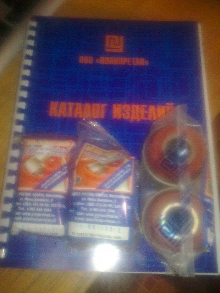

Приехали мне сайленты на передние рычаги (4 шт.) и втулки переднего стабилизатора (2 шт.)
Заказывал в полиуретан.ру при внешнем осмотре дефектов не выявлено, всё сделано качественно и аккуратно.
Также докинули каталог продукции из полиуретана, на все выпускаемые автомобили. Есессно, т.к. это Новосибирск - японские авто самые широкопредставленные ))
Как поставлю - отпишусь! :)

Цена вопроса?
СообщениеДобавлено: Чт апр 28, 2011 6:50 pm
Сообщения: 673
Откуда: Калуга
RADIK писал(а):
Цена вопроса?
Весь набор - 2870 + доставка автотрейдингом до Калуги 300 р.
