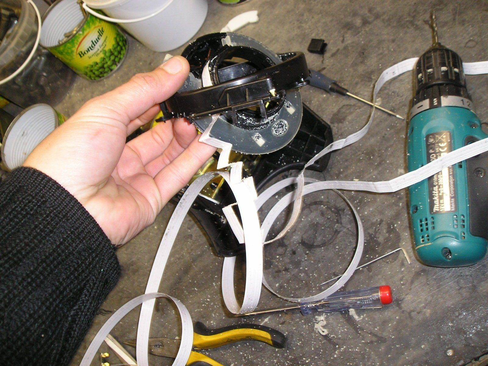

вскрыл свою коробку со шлейфом,шлейф весь как жованый(позже выложу фото)
в нескольких местах переломан.Спаял заизолировал,поставил ,все вроде нормально.Лампочка срс сначала горела,потом после второго пуска двигателя погасла.
Но у меня сомнения по поводу надежности етой реконструкции.
Вопрос следующий,может кто нибудь видел в продаже такого рода шлейфы.
За ранее спасибо

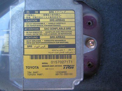

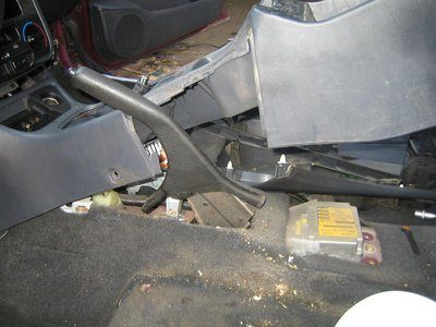

В обед? Длинный обеденный перерыв, наверное? Вот так это безобразие выглядит (блок с жёлтой наклейкой):
Добавлено спустя 41 секунду:
Думаешь, за пять минут консоль снимешь? :wink:

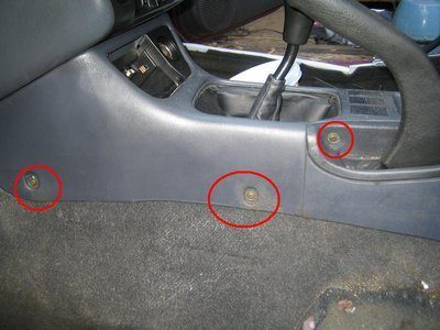

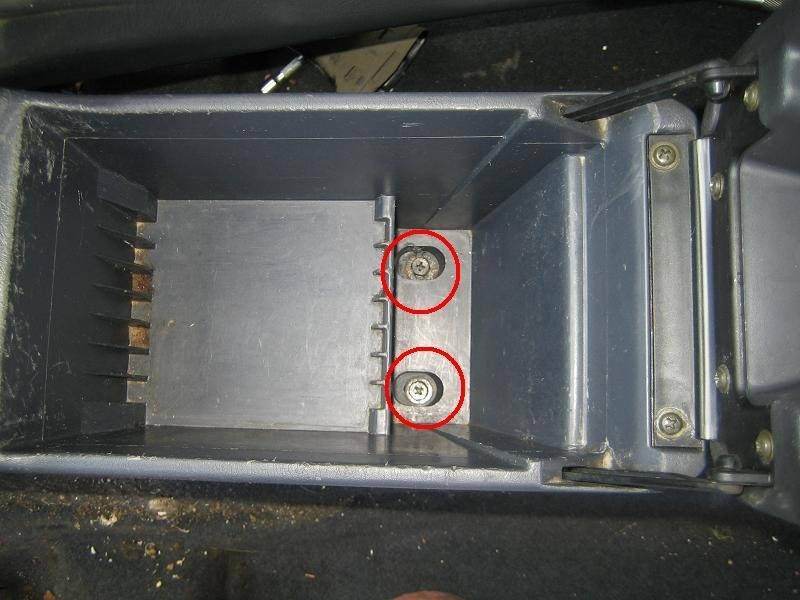

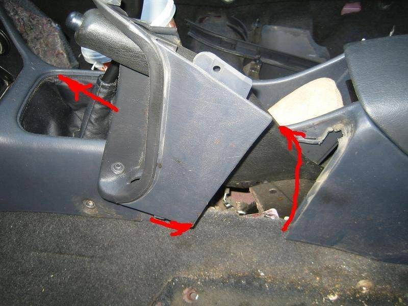

Пока не за что. Вот тебе ещё для комплекта: 1) Открутишь три самореза слева (два в консоли, один в накладке ручника), и два справа;
2) Таким вот хитрым движением снимешь накладку ручника (предварительно помучившись с защёлками - видно на фото). Не сломай на ней "заднюю" защёлку, иначе потом угол топорщиться будет.
3) В глубине подлокотника ещё два винта.
Потом то фото, что было двумя постами раньше. И осторожно, не оторви кабель прикуривателя.
:wink:
Да! И ещё приготовь пылесос, тряпку и много воды и мыла! :D
