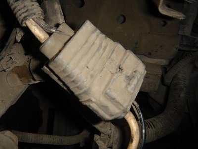

кто знает что это за хитрость трёхпроводная находится под подкапотным БП

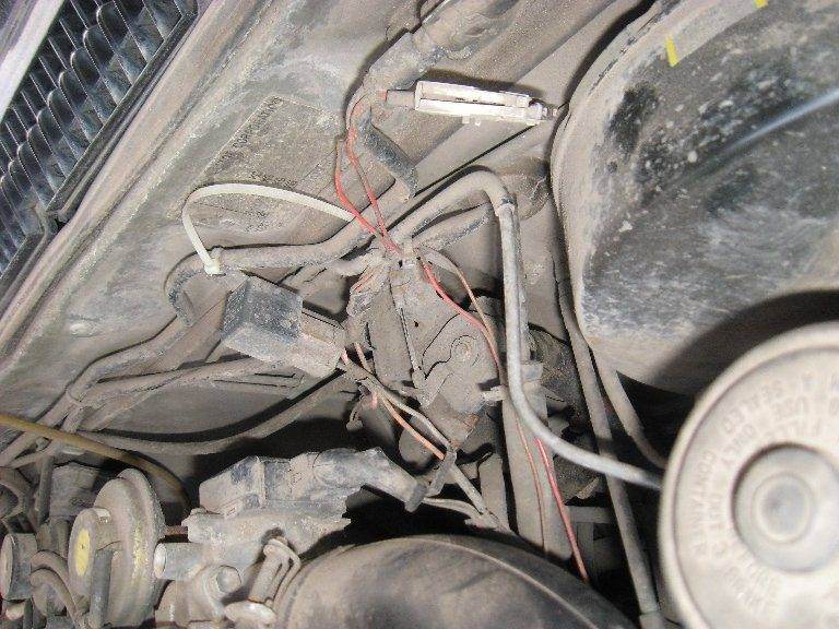

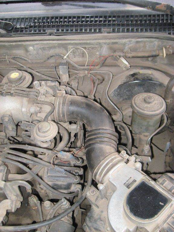

Коллеги, привет.
Нужна помощь...
На авто (в системе зажигания) имеется "колхоз" в виде непонятных разрывов проводки с ДПДЗ и распределителя зажигания.
На фото ниже видно стандартное "совковое" реле на которое управляющий сигнал (ИМХО) приходит с ДПДЗ (с разрыва одного из проводов) а замыкаются при этом провода идущие от высоковольтных проводов (2-го и 4-го цилиндров, обмотаны вокруг изоляции для снятия наведённого импульса) к распределителю зажигания.
Не знаю как это может быть связано, но на авто установлено ГБО (Ловато)... может быть от туда ноги растут.
Или есть неисправность одного из элементов системы зажигания, которая устранена "колхозным" методом. Например загадочная (пока что для меня) деталь под названием "Датчик искры зажигания" от которого идёт разъём на внешний тахометр(?)...
Буду благодарен любым комментариям.
IMG_0016.jpg [ 278.11 КБ | Просмотров: 5410 ]
IMG_0017.jpg [ 265.53 КБ | Просмотров: 5410 ]
Carina II, 1991 г., 3S-FE, МКПП
СообщениеДобавлено: Пн окт 10, 2011 5:24 pm
Зарегистрирован: Вт ноя 10, 2009 10:19 pm
Сообщения: 16
Откуда: Воронеж
Друзья,
Неужели ни у кого нет версий по поводу непонятного реле у меня на ДПДЗ и проводов поверх ВВ?
Вопрос важен, т.к. ВВ провода буду менять и нет желания прикручивать спиральки на новые провода...
Помогите плиз...
СообщениеДобавлено: Пн окт 10, 2011 5:27 pm
Сообщения: 571
Откуда: Москва-Мытищи
Да ноги оттуда, это от ГБО.
СообщениеДобавлено: Пн окт 10, 2011 6:45 pm
Сообщения: 16
Откуда: Воронеж
Иными словами... если я выкину весь этот хлам (ГБО не использую принципиально) то хуже не станет?
ГБО берёт сигналы импульсов с ВВ проводов?
А зачем тогда разрыв через реле на ДПДЗ? На основном блоке ГБО ведь есть входы с (и они подключены) к ЭБУ....
СообщениеДобавлено: Пн окт 10, 2011 7:40 pm
Сообщения: 1319
Откуда: 66 регион. Пышма
Если ГБО не используется, то ставь новые провода без обмоток. Они нужны для автоматического переключения бенз/газ при определённых обаротах.
ГБО никогда не подключают к ДПДЗ. Х.з для чего там реле поставили :ne_vi_del: Попробуй подъедь к установщикам ГБО пусть подскажут как демонтировать :wink:

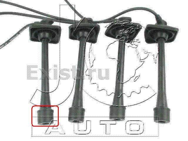

Сообщения: 2599
вот резинки нужно найти которые внизу...
порвалась одна...
СообщениеДобавлено: Вт ноя 08, 2011 2:11 pm
Сообщения: 1281
Двигатель: 3SFE/2,0
Kupr_Soft
Привет! Какие резинки интересуют? Кот. квадратные?
СообщениеДобавлено: Вт ноя 08, 2011 2:20 pm
Сообщения: 2599
denis123567 писал(а):
Kupr_Soft
не, те что снизу круглые такие...
СообщениеДобавлено: Вт ноя 08, 2011 3:03 pm
Братва из Казахстана
Сообщения: 2664
Откуда: г.Астана
Репутация: 54 [ ? ]
Машина: Subaru Legacy B4
Двигатель: 2500
Kupr_Soft
а они разве не цельные, провода я имею ввиду?
СообщениеДобавлено: Вт ноя 08, 2011 3:09 pm
Сообщения: 2599
нет, резиночки круглые что на конце пластмассовой хреновины, сьёмные... и у меня одна порвалась совсем...
а одна слетает =( наверно растянулась...
хотя может и тупо стёрлось на пластмаске выступ который не даёт её слетать...
но наверно отдельно я фиг найду...
СообщениеДобавлено: Вт ноя 08, 2011 3:42 pm
Ага. Может у кого-нибудь неисправные провода завалялись, так с них снять
СообщениеДобавлено: Вт ноя 08, 2011 5:15 pm
Сообщения: 589
эта резиночка как с проводов с чудо набора?
а то я поменял - провода есть...могу подарить...хотя скорее думаю в питере найти обладателя чудо-набора...если что - в личку
СообщениеДобавлено: Вт ноя 08, 2011 5:47 pm
Сообщения: 2599
то что под надписью AUTO как раз
и есть эти резиночки круглые...
вот такое ищу...
СообщениеДобавлено: Ср ноя 09, 2011 10:07 am
Сообщения: 2599
дык есть номер на енти резинки?
vv.GIF [ 34.54 КБ | Просмотров: 5328 ]
СообщениеДобавлено: Ср ноя 09, 2011 8:23 pm
Ну если совсем поджимает - попробуй от Волги приколхозить, или от 16и клапанного ТАЗика.
З.Ы. Только ТАЗик 1,6. Укоторого на каждую свечу по катушке. На концах катушек похожие резинки.

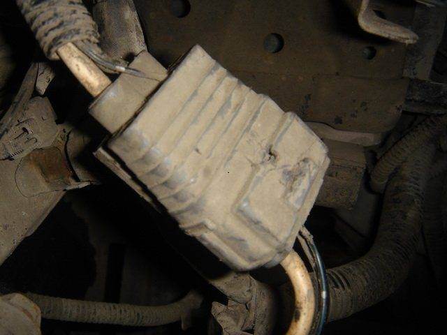

парни помогите определить что за клемма идет под впускным коллектором двигателя
4a-fe LB
Toyota carina E Liftback 1996 4A-FE LB г.в ABS гур кондей 2 airbag ГБО "BRC" 4 поколение
Toyota Avensis 2008 г.в
Волга 3110 2003 г.в
СообщениеДобавлено: Чт ноя 10, 2011 12:46 pm
Сообщения: 3162
Откуда: г.Ижевск
Репутация: 291 [ ? ]
Двигатель: 3S-GTE 4WD
то тчо красным обведено, вроде на клапан повышения ХХ при включении кондея
СЯО CDC
СообщениеДобавлено: Чт ноя 10, 2011 4:40 pm
Сообщения: 1319
ZILosoft
может к датчику детонации, которого на LB нет.
