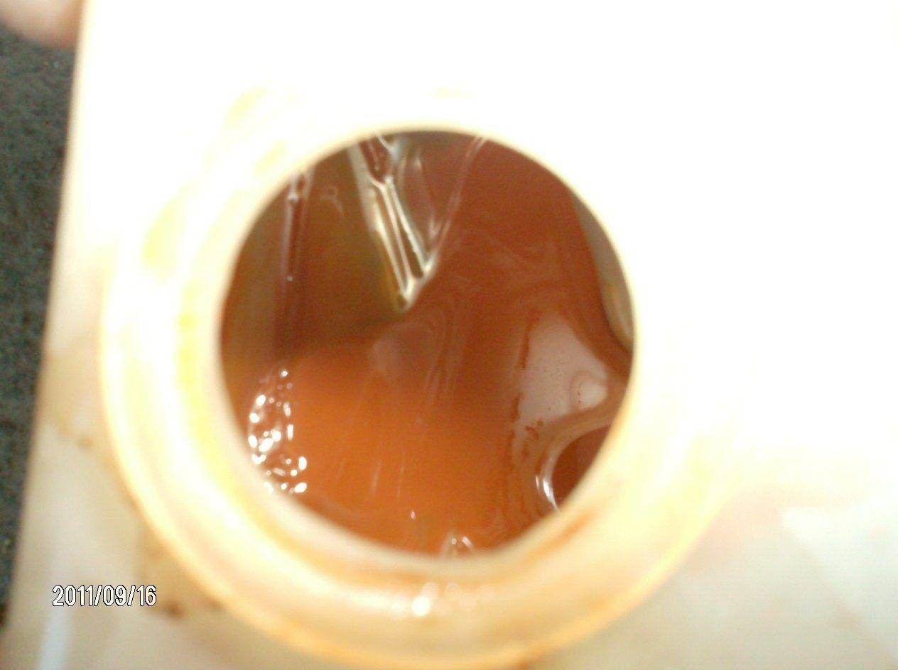

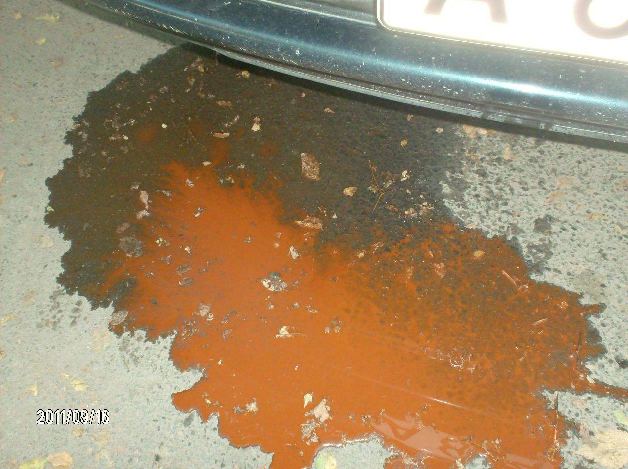

Бывший хозяин машины видать ездил на воде или доливал, вся система забита ржей. Второй раз меняю антифриз, а ржавая муть все выходит и выходит. Не могу нати связь, ведь до замены патрубка помпы температура держалась в норме. Старый термостат рабочий и тоже ТАМА 82, видать дело не в термостате? Подскажите как быть?
Комментарий к файлу: Ржа в расширительном бачке

это не ржа.. это скорее состав, заделывающий течи системы охлаждения залит;) кроме термостата рулить температурой там нечем.. при нагреве патрубки твердеют ли?

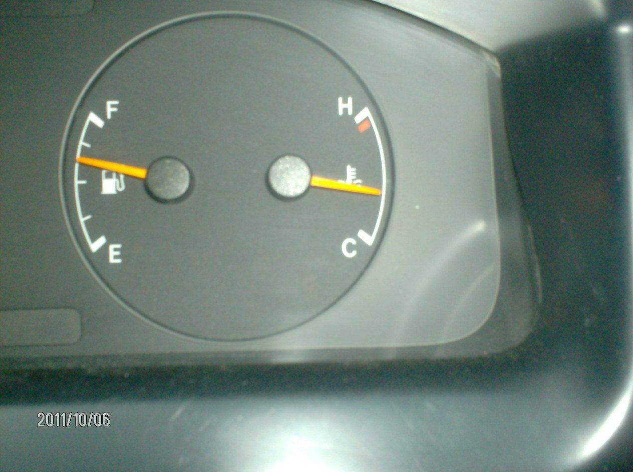

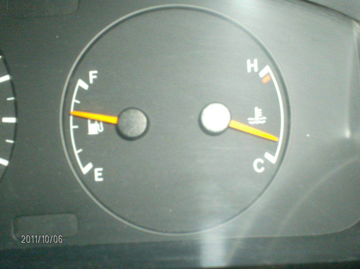

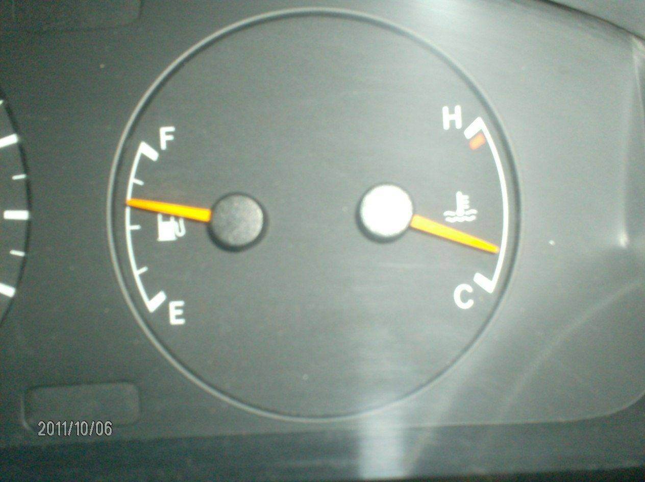

Виктор77 писал(а):
serg62 писал(а):
Температура также выше четверти не поднимается.
Точно температура, а может стрелка?
Можешь выложить фото показометра?
Первое фото, это когда утром на работу добираюсь. Температура держится в рабочей зоне. Второе фото, днем выезжаю по делам, стрелка температуры не хочет оставаться в рабочей зоне. Наверное это термостат, придется менять.
Комментарий к файлу: Утром
HPIM1456.JPG [ 177.83 КБ | Просмотров: 3343 ]
Комментарий к файлу: Днем
HPIM1461.JPG [ 168.14 КБ | Просмотров: 3343 ]

патрубок можно купить неоригинальный за 500р) термостаты и крышки меняйте:) а перегреваться может из за того что предыдущие владельцы лили воду в мотор ездили с неработающими крышками радиатора, у них все годами в бошке кипело и образовалась накипь, которая и теперь мешать и мешать будет) где то видел фотки бошки.. там налету по 2-3 мм толщиной :ne_vi_del:

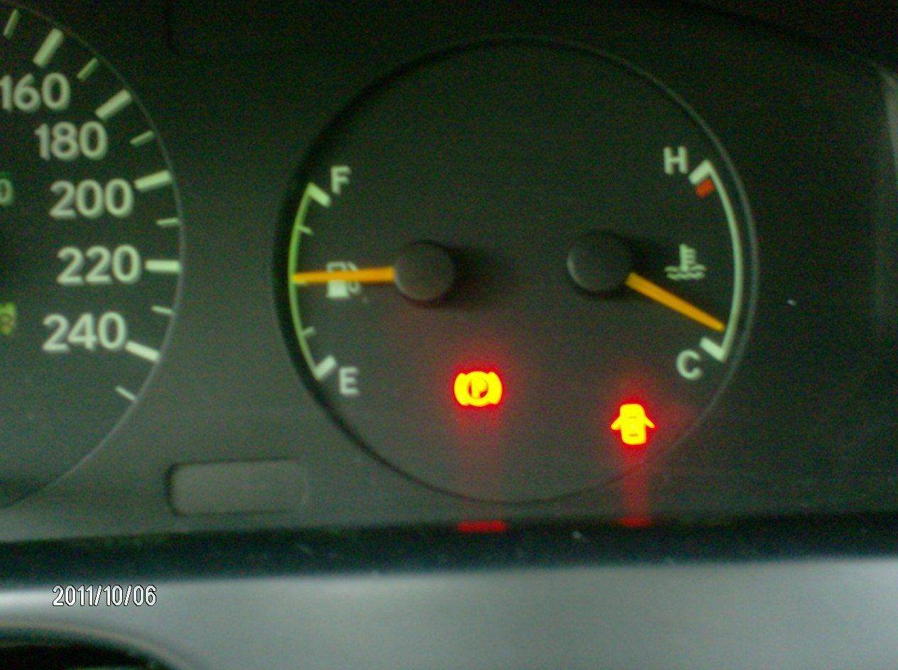

Подскажите пожалуйста! В каком направлении мне дальше двигаться и что делать? Ранее писал, что показания температуры от середины до чеверти шкалы гуляют. Купил термостат оригинал, хотел завтра поменять но чисто случайно обнаружил, что вентилятор включается оказывается когда стрелка на четверти. Отсоеденил + на аккумуляторе, затем обратно подсоединил , думал может что с электрикой? Теперь вентилятор еще раньше включается! Мне менять датчик? На фото расположение стрелки температуры когда вентилятор работал.
HPIM1465.JPG [ 221.78 КБ | Просмотров: 3315 ]

на приборку идет свой отдельный датчик, он с одним контактом, если не ошибаюсь. нужно проверить надежное ли эл. соединение между корпусом датчика и местом, куда он вкручивается. проверить надежность контакта в фишке... сдается мне что все то там с температурой нормульно.. просто на приборку сопротивление бОльшее приходит :)
На моем двигателе этот датчик стоит в колене рядом с помпой? Может открутить его и заменить.

не, скорее он стоит в металлическом патрубке, который выходит справа из головы, если стоять перед октрытым капотом. их там два, один на мозг, другой на приборку. сначала попробуй выкрутить, почистить и вкрутить его)

diablo
Спасибо! Нужную тему нашел в разделе электрика.
