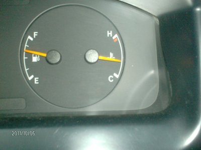

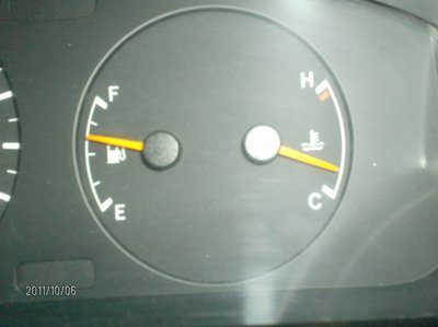

 Заголовок сообщения: Re: Термостат
СообщениеДобавлено: Чт окт 06, 2011 5:22 pm
Зарегистрирован: Вт сен 13, 2011 4:46 pm
Сообщения: 87
Откуда: Казахстан, г. Алматы
Двигатель: V1.8 7A-FE
Виктор77 писал(а):
serg62 писал(а):
Температура также выше четверти не поднимается.
Точно температура, а может стрелка?
Можешь выложить фото показометра?
Первое фото, это когда утром на работу добираюсь. Температура держится в рабочей зоне. Второе фото, днем выезжаю по делам, стрелка температуры не хочет оставаться в рабочей зоне. Наверное это термостат, придется менять.
СообщениеДобавлено: Сб окт 08, 2011 12:35 pm
Сообщения: 3255
Откуда: Самый Север МО
патрубок можно купить неоригинальный за 500р) термостаты и крышки меняйте:) а перегреваться может из за того что предыдущие владельцы лили воду в мотор ездили с неработающими крышками радиатора, у них все годами в бошке кипело и образовалась накипь, которая и теперь мешать и мешать будет) где то видел фотки бошки.. там налету по 2-3 мм толщиной :ne_vi_del:
