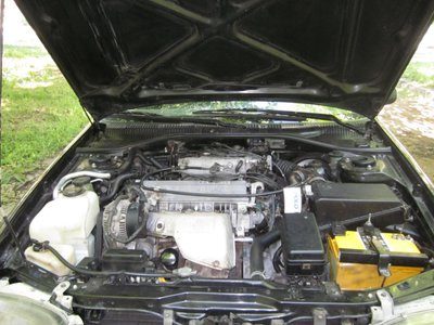

Aleksey R
Добавлено: Сб май 19, 2012 7:45 pm |
| Инструктор |
Зарегистрирован: Сб окт 08, 2011 7:24 pm Сообщения: 312 Откуда: Украина Репутация: 4 [ ? ]
Вот и я помыл недели две назад двигатель. Только сегодня дошли руки до фото.

voron
Добавлено: Сб май 19, 2012 7:54 pm |
| На доске почета |
Зарегистрирован: Пт янв 01, 2010 5:19 pm Сообщения: 1117 Откуда: г.Химки Московская обл. Репутация: 29 [ ? ]
Aleksey R писал(а): Вот и я помыл ой боюсь я что-то,свой мыть
