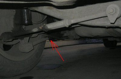

ребят подскажите...
погнулась у меня продольная тяга. заказал на экзисте новую, а сайлентблоки в тягу и в кулак отдельно надо заказывать???
 Заголовок сообщения: Re: Реактивная тяга
СообщениеДобавлено: Чт сен 29, 2011 11:32 am
Там тяга разве не в сборе с с/бл идет?
СообщениеДобавлено: Чт сен 29, 2011 11:35 am
вот я про это и хочу узнать -)) а то на экзисте заказал - а они мне оба сайлента сняли из заказа
СообщениеДобавлено: Чт сен 29, 2011 12:07 pm
Передний сайлент в тяге, задний - в кулаке задней ступицы.
СообщениеДобавлено: Чт сен 29, 2011 12:09 pm
SaiD
если я правильно понял - один сайлент (передний) только в комплекте будет? а второй (тот что в кулаке) надо заказывать (диагностика его разрушения не выявила) ???
СообщениеДобавлено: Чт сен 29, 2011 12:15 pm
Если деталь исправна - зачем ее менять? Кстати и саму тягу выправить нельзя разве?
СообщениеДобавлено: Чт сен 29, 2011 12:17 pm
там согнута сильно - выправить можно, но на СТО сказали ненадолго - она опять там же согнется.
СообщениеДобавлено: Чт сен 29, 2011 12:25 pm
Ну сам подумай - на сжатие тяга работает только при резком торможении на хорошем заднем ходу. Во всех прочих условиях она либо работает на растяжение, либо вовсе не испытывает серьезных нагрузок. Неужели она у тебя так загнулась, что простая правка не поможет?
СообщениеДобавлено: Чт сен 29, 2011 12:27 pm
она гнутая коромыслом - ради прикола могу фотку попозжее закинуть -)
СообщениеДобавлено: Чт сен 29, 2011 12:32 pm
Закинь конечно, если не в лом - интересно как там так загнуло, что не выправить. Новая тяга может по качеству хуже старой оказаться :(
СообщениеДобавлено: Чт сен 29, 2011 12:36 pm
да там и старая то может уже далеко не оригинал, раз так согнулась -)
хотя все равно интересно - как же это надо было долбануться чтобы ее погуло ) предыдущий хозяин постарался на славу... %)
СообщениеДобавлено: Чт сен 29, 2011 8:19 pm
Вот и фотка гнутой тяги. как видно, согнута она прилично и видно это даже не приглядываясь -)
Кстати, судя по фотке - течет стойка амортизатора??? хотя и не стучит пока вроде.
IMG_2156.JPG [ 75.21 КБ | Просмотров: 5942 ]
СообщениеДобавлено: Чт сен 29, 2011 9:10 pm
Ну это разве загнута? Снять и выправить - делов на полчаса. А вот стойка бежит серьезно блин :( :( :(
Даже на 15 минут,если с ямы это делать :wink: ,проделывалась мной такая манипуляция на первой моей каринке... :)
