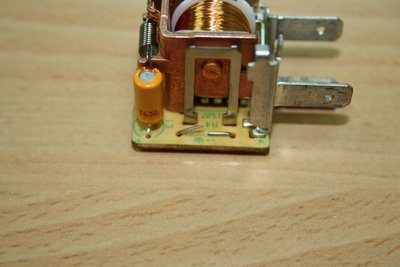

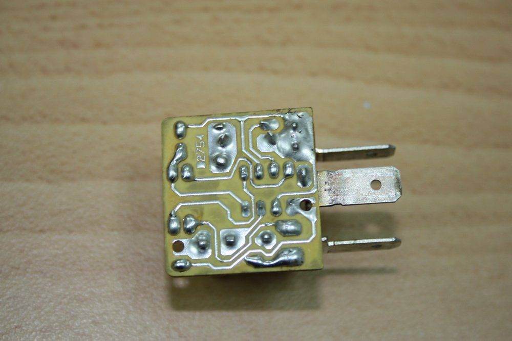

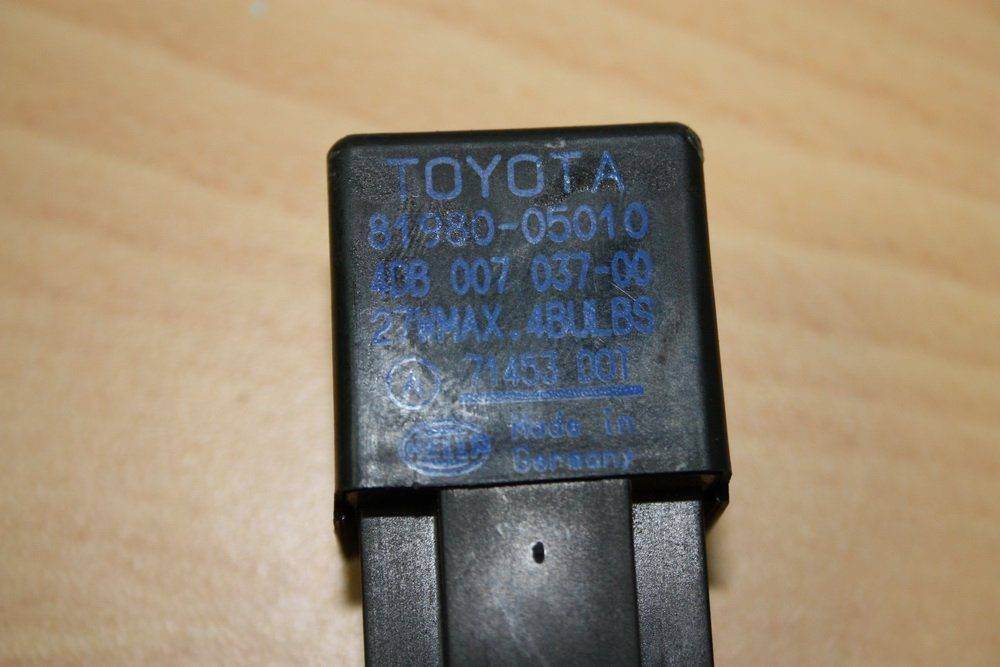

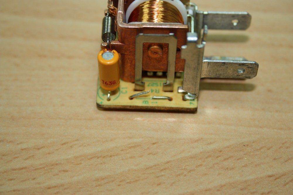

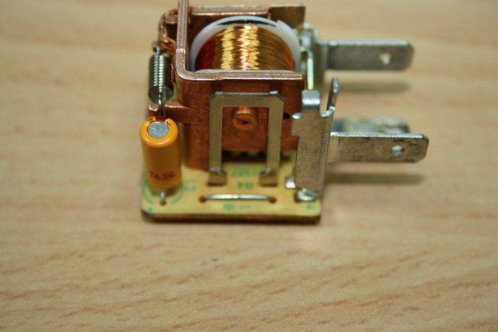

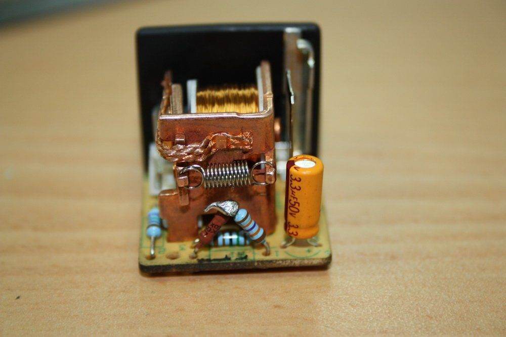

Поставил светодиодные лампы во все поворотники естественно появилась проблема с частотой мерцания. Проблему решил перекусыванием одной перемычки и увеличением номинала одного резистора(опционально, кому кая скорость мерцания по душе). Реле с англичанки toyota 81980-05010 HELLA
ещё
IMG_6219.JPG [ 187.42 КБ | Просмотров: 7823 ]
IMG_6242.JPG [ 157.26 КБ | Просмотров: 7823 ]
IMG_6217.JPG [ 152.64 КБ | Просмотров: 7823 ]
IMG_6218.JPG [ 157.63 КБ | Просмотров: 7822 ]
IMG_6221.JPG [ 167.82 КБ | Просмотров: 7822 ]

Транзисторы я не использовал :D одно сопротивление добавил которое на фото коричнегово цвета номиналом около 510ом но можно его не добавлять, я просто ловил частоту мерцания как у япошек.

Так долго я не пробовал, но думаю можно ведь всё зависит от RC-цепочки можно увеличить ёмкость конденсатора и он дольше будет разряжаться.
Но надо пробовать ведь может получится так, что лампа будет 20-30с светиться и гаснуть на 1-2с.
