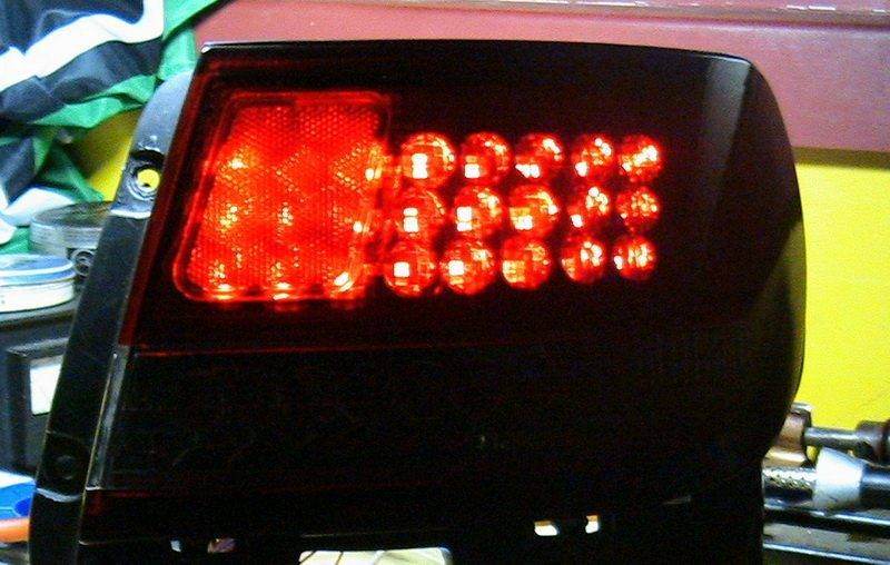

Вот добрался до задней оптики седанов и лифтов, пока только предварительные результаты на столе.
Фотик в гостях и пришлось делать фотки телфоном.

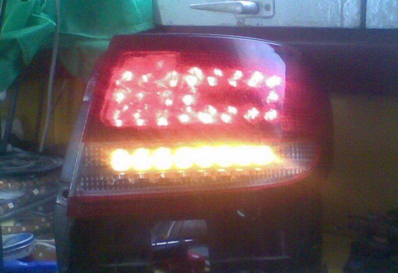

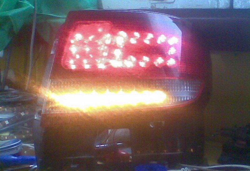

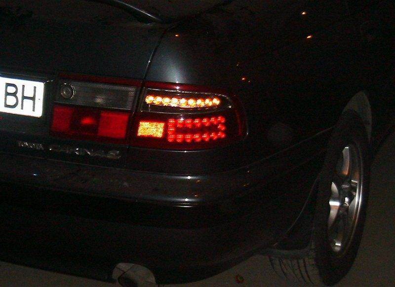

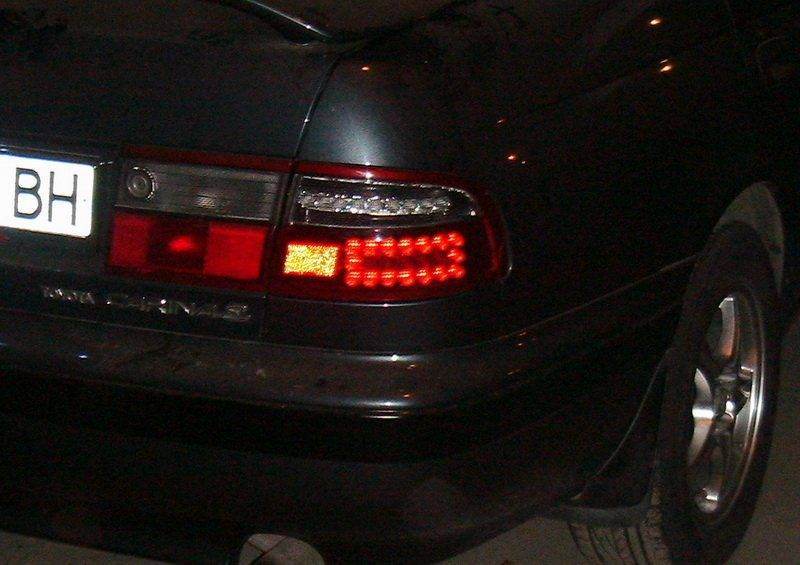

Вот что вышло на седане.
Добавлено спустя 2 минуты:
Еще

Сообщения: 673
Откуда: Калуга
Мне нравится! Очень добротно и качественно сделано, но мне кажется что стекло плафона для таких вещей должно быть прозрачным :co_ol:
 Заголовок сообщения: Re: Сделано в Украине (by Medved)
СообщениеДобавлено: Пн окт 24, 2011 11:30 pm
Сообщения: 983
Откуда: Украина.Днепр
Двигатель: 4A-FE,LB
Полностью согласен но заводских таких не существует и по этому что имееем то имеем.

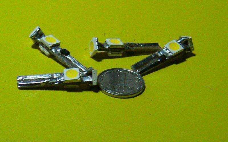

Седня наваял мега лампадки вместо лампочек Т5 в приборку.

СообщениеДобавлено: Чт окт 27, 2011 12:33 am
Чё за светики?
СообщениеДобавлено: Чт окт 27, 2011 12:38 am
Сообщения: 983
Двигатель: 4A-FE,LB
3х кристалки 5050 белые теплые.

СообщениеДобавлено: Чт окт 27, 2011 7:41 am
Сообщения: 2599
У ентого, один минус есть... ежели какой такой фонарик расфигачишь....
то просто с разборки новый не поставишь... =)
Ну не совсем, стеклышки не участвуют в креплении, вся конструкция смонтированна на корпусе фонаря.

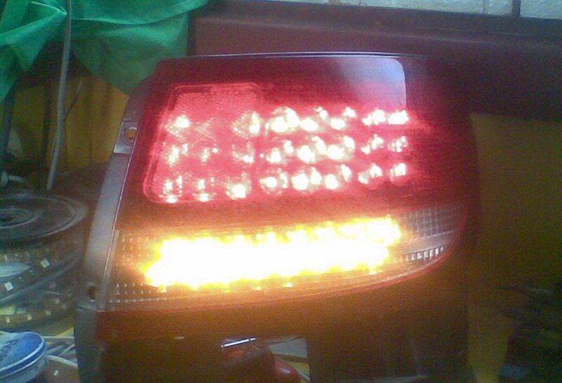

Сделал нормальные фото фонаря на лифт.
еще
00IMG_1786.jpg [ 174.96 КБ | Просмотров: 10615 ]
00IMG_1763.jpg [ 187.47 КБ | Просмотров: 10615 ]
00IMG_1737.jpg [ 177.5 КБ | Просмотров: 10615 ]
00IMG_1711.jpg [ 199.93 КБ | Просмотров: 10615 ]

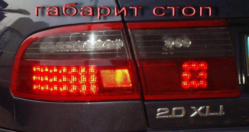

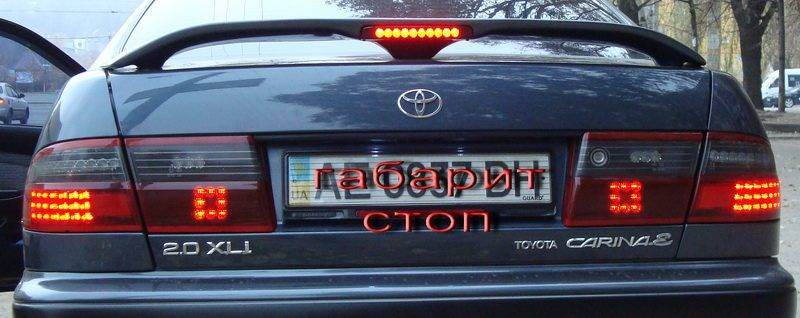

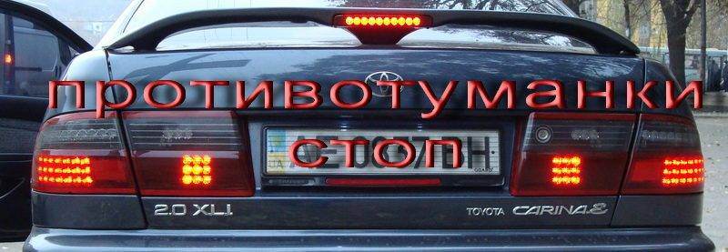

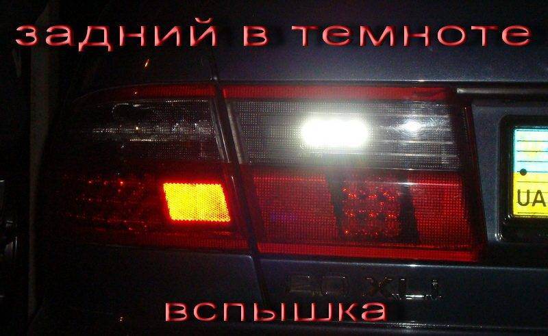

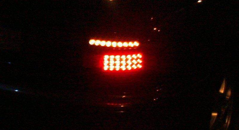

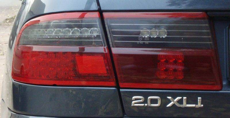

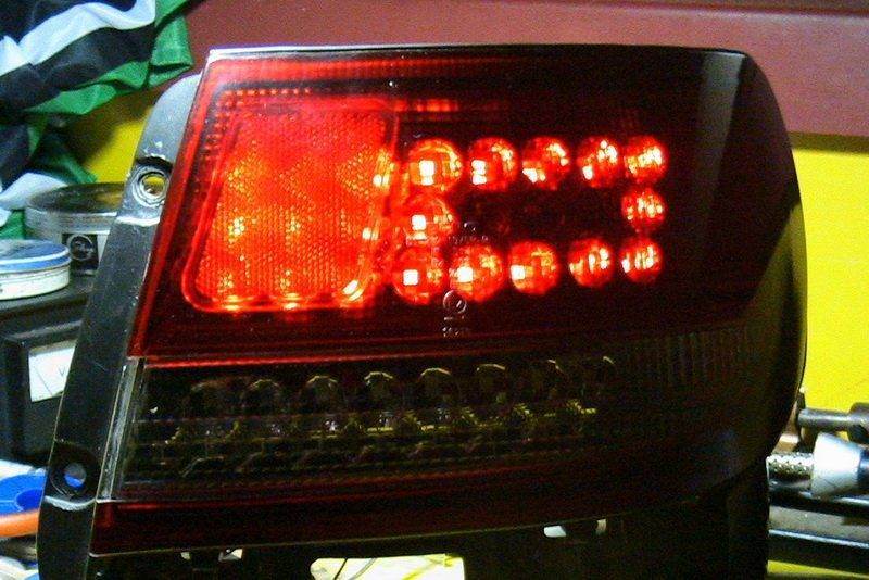

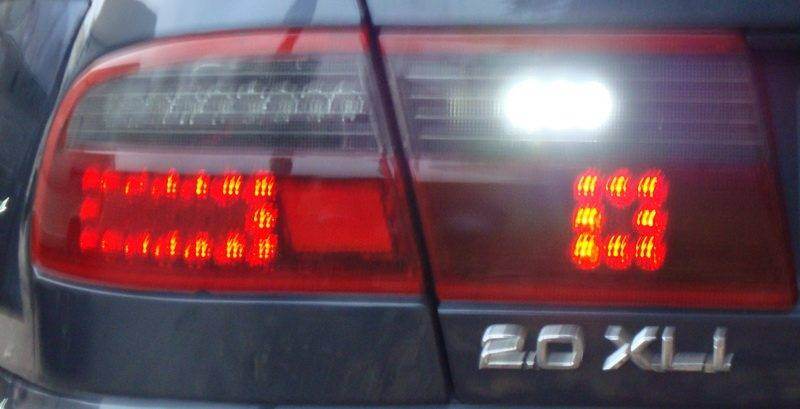

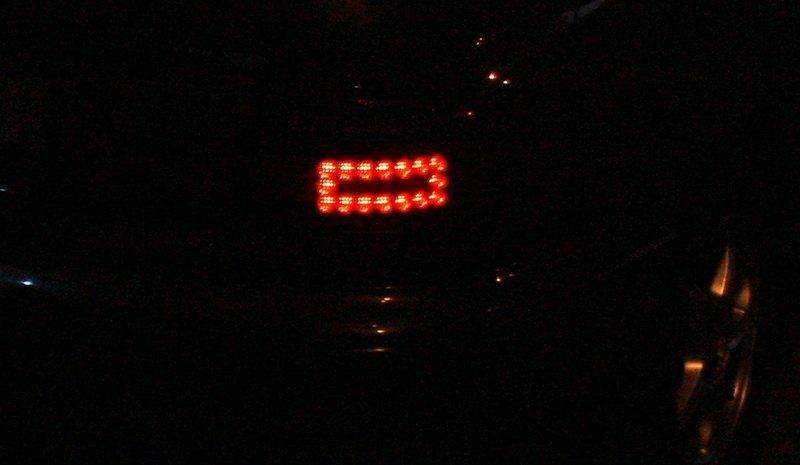

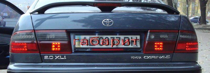

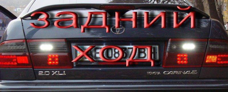

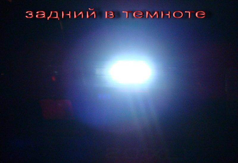

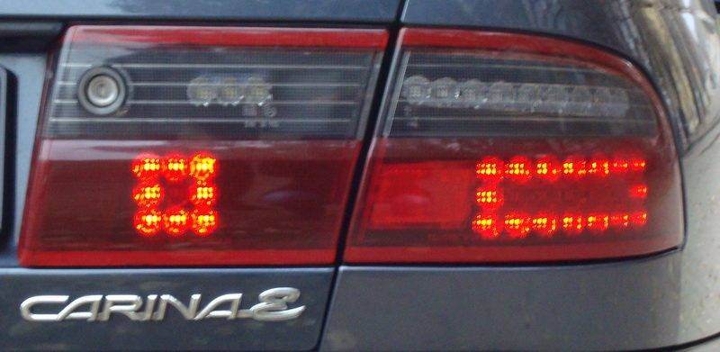

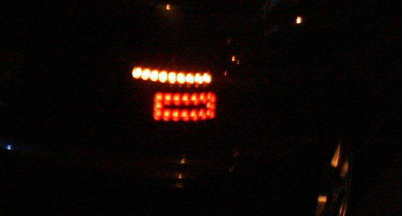

Закончил переделку фонарей на седан.
фоток много
Фотали в основном при свете
в секции задней противотуманки заставил светится периметр квадрата на 50% яркости в режиме габарита
:igru_shka:
Добавлено спустя 2 минуты 31 секунду:
к сожалению во внутренних фонарях очень мало места и больше чем по три диода в ряд не становится, в секции заднего хода есть возможность поставить отражатели в два ряда
Sedan ZF00016.JPG [ 104.79 КБ | Просмотров: 10452 ]
Sedan ZF00015.JPG [ 92.92 КБ | Просмотров: 10452 ]
Sedan ZF00014.JPG [ 141.1 КБ | Просмотров: 10452 ]
Sedan ZF00013.JPG [ 141.84 КБ | Просмотров: 10452 ]
Sedan ZF00012.JPG [ 150.86 КБ | Просмотров: 10452 ]
Sedan ZF00011.JPG [ 107.68 КБ | Просмотров: 10452 ]
Sedan ZF00010.JPG [ 163.32 КБ | Просмотров: 10450 ]
Sedan ZF00009.JPG [ 117.3 КБ | Просмотров: 10450 ]
Sedan ZF00008.JPG [ 151.4 КБ | Просмотров: 10450 ]
Sedan ZF00007.JPG [ 122.59 КБ | Просмотров: 10449 ]
Sedan ZF00006.JPG [ 113.68 КБ | Просмотров: 10449 ]
Sedan ZF00005.JPG [ 103.67 КБ | Просмотров: 10449 ]
Sedan ZF00004.JPG [ 120.92 КБ | Просмотров: 10448 ]
Sedan ZF00003.JPG [ 107.96 КБ | Просмотров: 10448 ]
Sedan ZF00002.JPG [ 117.69 КБ | Просмотров: 10448 ]
Sedan ZF00001.JPG [ 147.59 КБ | Просмотров: 10446 ]
Sedan ZF00000.JPG [ 126.88 КБ | Просмотров: 10446 ]

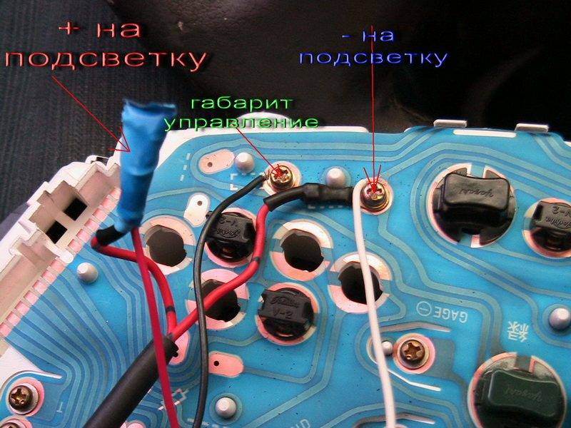

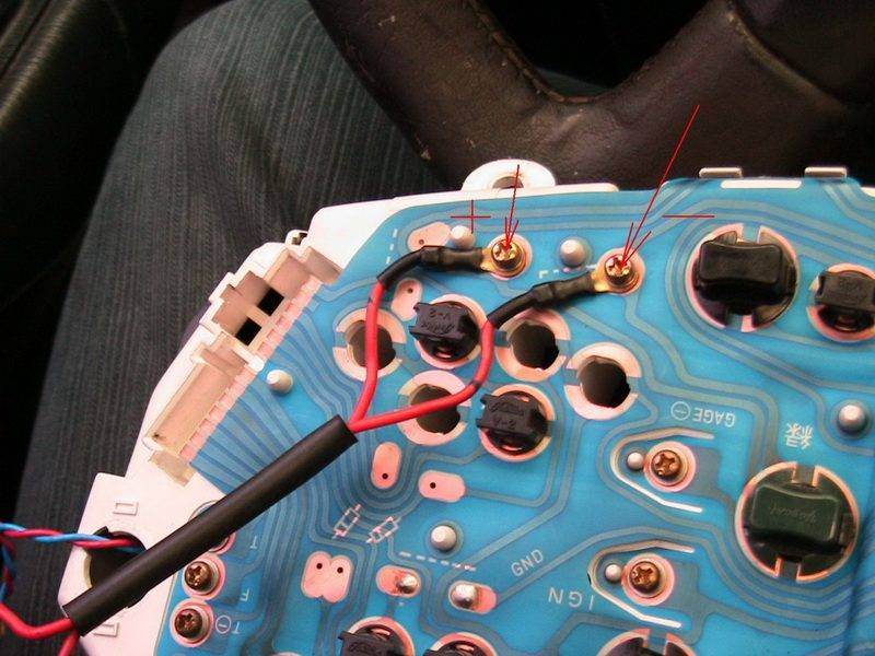

Давече добавил к супер подсветке диммер плавного включения и выключения.
http://www.youtube.com/watch?v=rNTWtOeMw1Q
http://www.youtube.com/watch?v=nrieAHqSDzQ
Плавно включается при повороте ключа в АСС, при вкл габаритов притухает на 30%, не зависимо от режима с габаритами или без плавно выключается. При таком методе подключения ручная регулировка яркости штатным регулятором работает во всех режимах.
Отчетик прилагается. Действителен для приборок Т18(японок). Для Т22 прийдется перерезать дорожки на приборке.
Питание и сигнал запуска(зажигания) проще снять с клемника магнитолы.
Добавлено спустя 42 секунды:
сам диммер
Никак не привыкну в какой поледовательности фотки вставлять, снова перепутались.
Ищем тестером полярность и подключаем в разрыв плюсового провода по фото,
Далее в бардаке под мафоном выискиваем питание и сигнал зажигания и подключаем вторую часть проводов диммера.
IMG_1912.jpg [ 213.48 КБ | Просмотров: 10374 ]
IMG_1904.jpg [ 214.17 КБ | Просмотров: 10374 ]
IMG_1900.jpg [ 187.95 КБ | Просмотров: 10374 ]
IMG_1922.jpg [ 136.18 КБ | Просмотров: 10374 ]
1993 4A-FE LB Japan Red Wagon

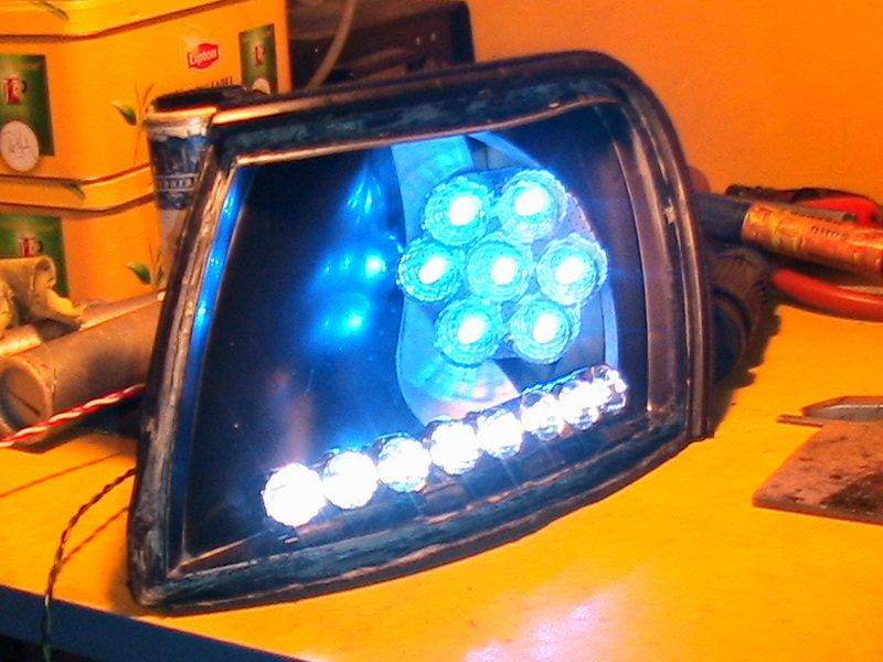

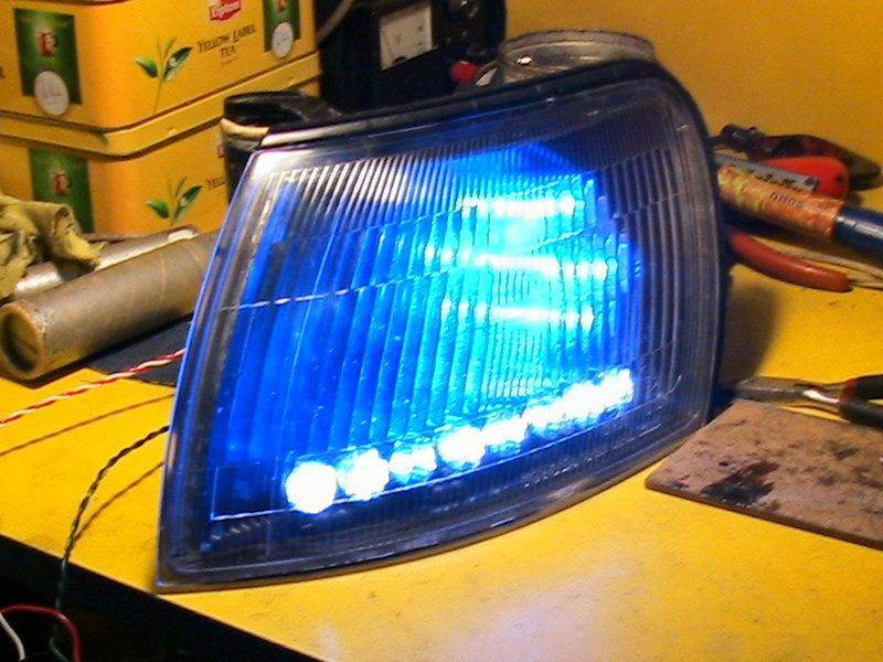

Малость по развлекался с передними угловыми фонарями с применением 5мм диодов давно валявшихся без дела.
Никак не решу как бы их переделать по красивее.
IMG_2310.jpg [ 200.28 КБ | Просмотров: 9817 ]
IMG_2286.jpg [ 183.42 КБ | Просмотров: 9817 ]

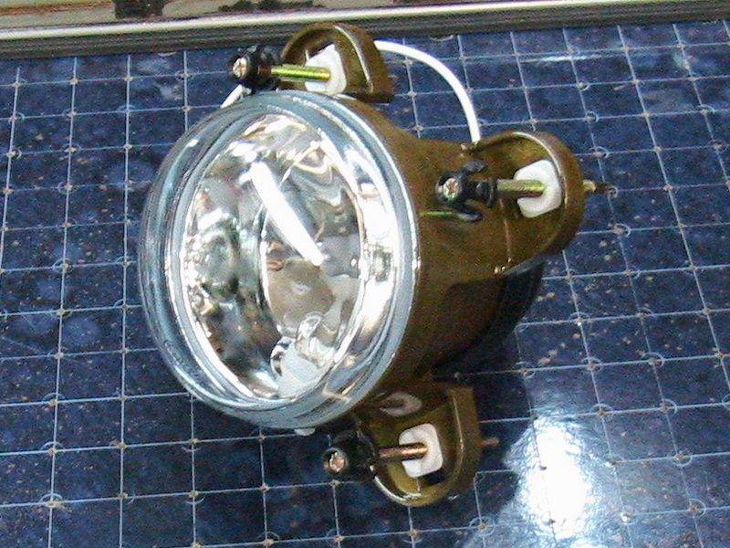

Ага я еще модули 90мм пытаюсь щас в головной свет запихнуть и стекла прозрачные изготовить....
IMG_2330.jpg [ 239.17 КБ | Просмотров: 9746 ]

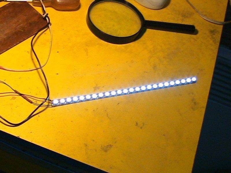

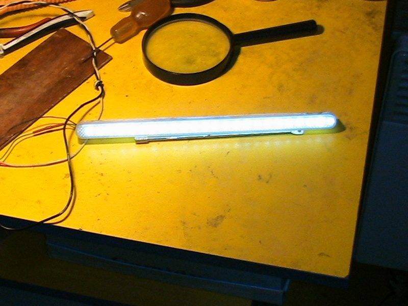

Попалась под руку бешенная таврия и напросилась на изготовление псевдо ДХО из трехкристалок.
Получился бешенный светильник 24корпуса на плату, правда я на такое еще раз врядли созрею.
Больно мелкие пайки получились, чет старею, без лупы уже не работается.
IMG_2369.jpg [ 157.08 КБ | Просмотров: 9698 ]

СообщениеДобавлено: Вт июн 26, 2012 1:43 am
а поближе можно фото? так сказать в режиме "макро" :?
