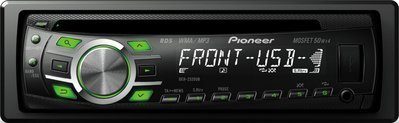

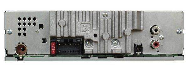

Усилок фирмы BLAUPUNKT BGA 250 400watt. саб тож BLAUPUNKT не нашел где написано. вроде 10 дюймовый или 12. голова PIONEER DEH-2320UB только 2 канала(((. Придется наверно продать взять по лучше где 3 канала. Ату так только либо саб либо нормальный тыл. фронт на днях взял HERTZ DSK 165,( сказали что усилок не желательно для них, ибо катушки слабые сгорят) сзади блины pioneer Ts-a6913i.
Комментарий к файлу: Морда пионера
пионер - морда.jpg [ 100.69 КБ | Просмотров: 18753 ]
Комментарий к файлу: Зад пионера
Пионер - жопа.jpg [ 79.31 КБ | Просмотров: 18753 ]
как видно магнитола отличается скромностью разработчиков (надпись 4x50 Watt) и скромными внешними данными (только 2 линейных выхода). Инструкцию не читал, но подозреваю что нормальных фильтров и прочих вкусностей процессорных голов тут нет, поэтому всё резать надо усём. Ниже представленный усь, породистых кетайских кровей, мало того что имеет только 2 канала смешной мощности (хотя объективно говоря мощи у него всяко поболе чем в магнитоле), так ещё и фильтрами обделён. поэтому лучшее его применение - подарить своему врагу, в надежде что тот его поставит к себе в машину.Фильтры тут кстати забавные - нахрена обрезать низ с 40 герц - непонятно. Зато есть басбуст ажо на 18db - нахрена он усилителю который дай бог даст 100 Вт мостом - непонятно.

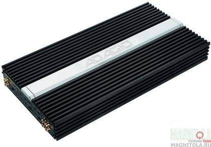

Комментарий к файлу: Adagio - он же CallCell нормальный бюджетный усб
Adagio_BST1504.jpg [ 19.55 КБ | Просмотров: 18744 ]
Модельный ряд
Серия: BST
Усилитель
Входная чувствительность: 0.2-9 В
Выходная мощность, 2 Ом: 150 Вт х 4
Выходная мощность, 4 Ом: 100 Вт х 4
Выходная мощность, мостовой режим, 4 Ом: 300 Вт х 2
Габариты: 54 х 232 х 448 мм
Коэффициент нелинейных искажений: 0.03%
Число каналов (тип усилителя): 4
нечто подобное даст нам 2 канала на саб, и 2 канала на мост. С этим уже можно что то делать.
Но пока есть время, усь не куплен лучше всего подготовить двери. купить несколько листов вибропласта, наклеить их на вешнюю панель передней двери, сверху сплэн восьмёрку. далее заклеить им же большую дыру во внутренней панели двери.
Прикрутить динамик на кольца жёстко к двери, подключить всё это нормальными проводами (2.5 мм/кв) к магнитоле - и удивиться что динамики начали звучать.
Итак, будем считать что в условиях жёсткой экономии средств, нашли бюджетный, чутка-б.у. усь. голову пока не меняем.

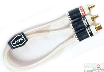

Покупаем Y-разветвтители, и запитываем от 2х линейников 4 входа усилителя попарно. левый с левым, правый с правым.
2 канала осталяем на передние колонки, 2 канала мостом - на сабвуфер. Дальнеюшую настройку делаем фильтрами. саб обрезаем сверху где то на 80 Гц (признак того что нормально обрезал - чувствуешь что саб есть, но определить где он находится невозможно. если возможно - ещё обрезай частоту сверху). Перед обрезаем снизу на тех-же 80и герцах.

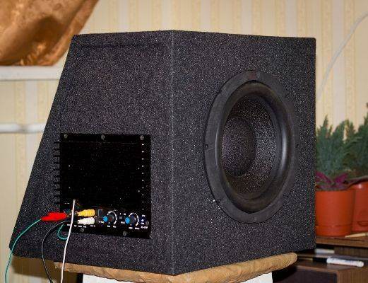

дабы не плодить тему - пишу тут.

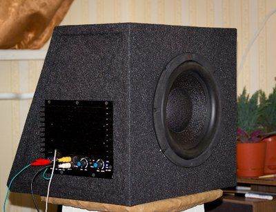

Собрал сабик наконец-то :? . Осталось гриль прикупить и защитить головку)
