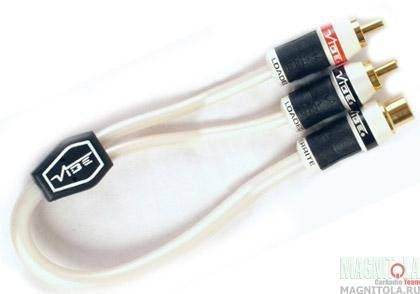

Покупаем Y-разветвтители, и запитываем от 2х линейников 4 входа усилителя попарно. левый с левым, правый с правым.
2 канала осталяем на передние колонки, 2 канала мостом - на сабвуфер. Дальнеюшую настройку делаем фильтрами. саб обрезаем сверху где то на 80 Гц (признак того что нормально обрезал - чувствуешь что саб есть, но определить где он находится невозможно. если возможно - ещё обрезай частоту сверху). Перед обрезаем снизу на тех-же 80и герцах.

А по-моему это извращение, на 2х канальную голову монстрячить усилок. На мой взгляд, лучше купить башку хотя бы с 2мя парами выходов. Тогда в довесок можно взять 5-канальный усилок, ему на вход как раз надо будет 2 пары выходов. Например что-нибудь типа Oris Trophy TA-750.5 (у меня такой стоит). На сабвуферный канал он собирает либо с фронта, либо с фронт+тыл. На нем можно собрать систему с поканальным усилением (фронт мид+ фронт твит + саб), можно фронт+тыл+саб, можно фронт+саб+саб-мост. В общем куча разных вариантов. :roll:
А заморачиваться с Y-образными проводами ИМХО дро4ево. :?
такое же как поканалка головой без проца на усе без фильтров... :(

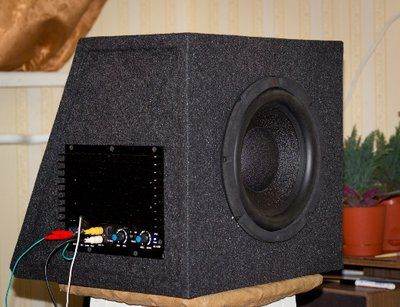

дабы не плодить тему - пишу тут.
Собрал сабик наконец-то :? . Осталось гриль прикупить и защитить головку)
