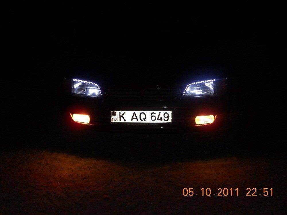

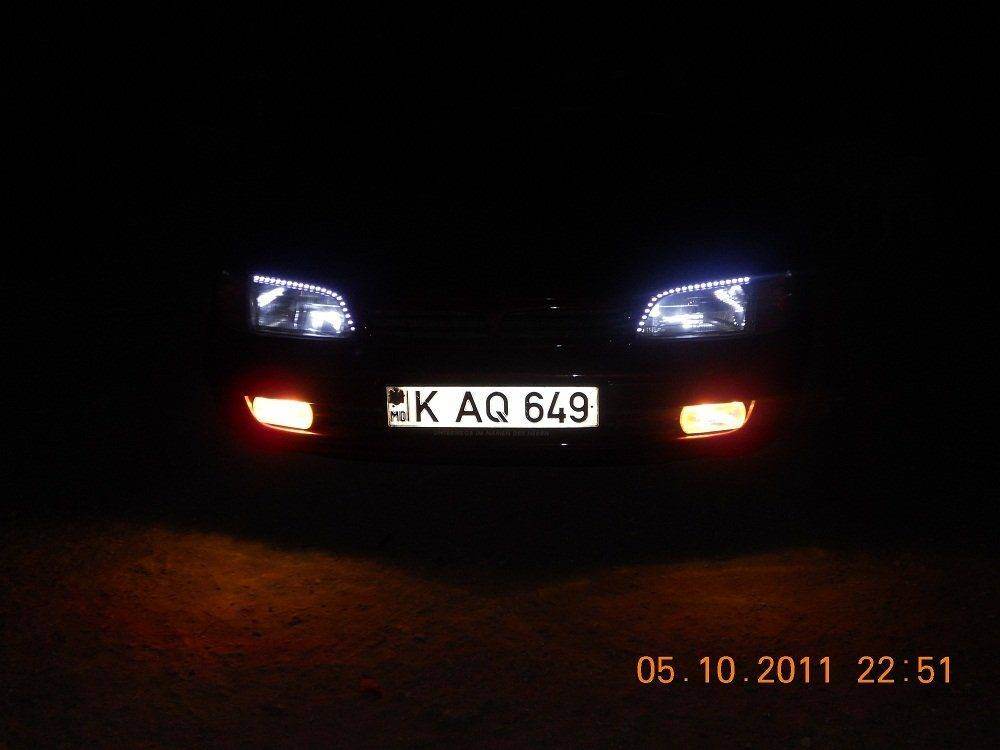

Двигатель: 4 a fe
:dan_ser: :dan_ser: :dan_ser:
Комментарий к файлу: и с турецкими красиво
DSCN0141.JPG [ 166.21 КБ | Просмотров: 3753 ]
Комментарий к файлу: нет смысла попадать в оригинал
DSCN0142.JPG [ 333.14 КБ | Просмотров: 3753 ]

КАК светят туманки? на фото не очень ярко.... просто себе тоже думаю поставить...
ПО ФОТО НЕ СУДИ - ЕСЛИ БЫ Я ПРИСЕЛ И ФОТКАЛ, ТО НА ФОТО ВЫШЛО БЫ ОДНО СПЛОШНОЕ БЕЛОЕ ПЯТНО. КАК СВЕТЯТ НЕ СКАЖУ - ВСЁ ТУМАН ЖДУ, НО ГЛАЗ ОСЛЕПЛЯЮТ ХОРОШО 8) А САМ ХРУСТАЛИК ВЫДАЁТ "КРАСНЫЙ-СИНИЙ-КРАСНЫЙ" ЛУЧ ИЗ КАЖДОЙ. С ТОЧКИ ЗРЕНИЯ ФИЗИКИ ДОЛЖНЫ РЕЗАТЬ НЕ ПЛОХО
