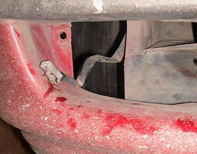

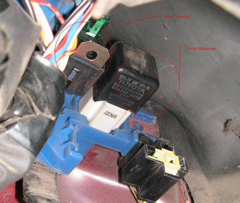

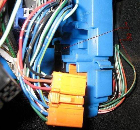

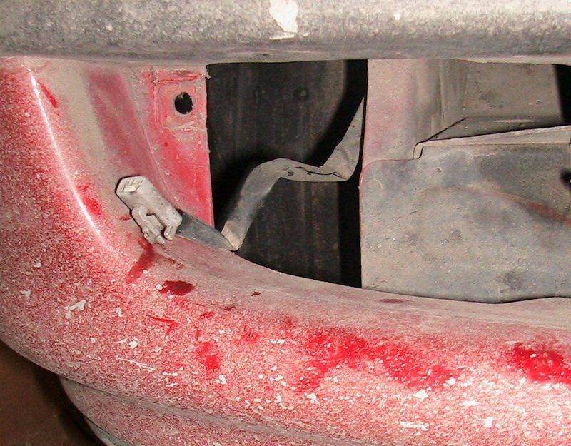

Если они есть то пристёгнуты к лонжеронам с обоих сторон, снимай заглушки и щи в глубине на железе.
Как правило еще могут отсутствовать контакты на штатном месте для реле ПТФ - проверить просто, вставить реле если не держится то их нет.

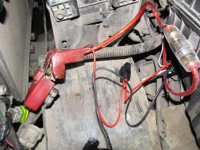

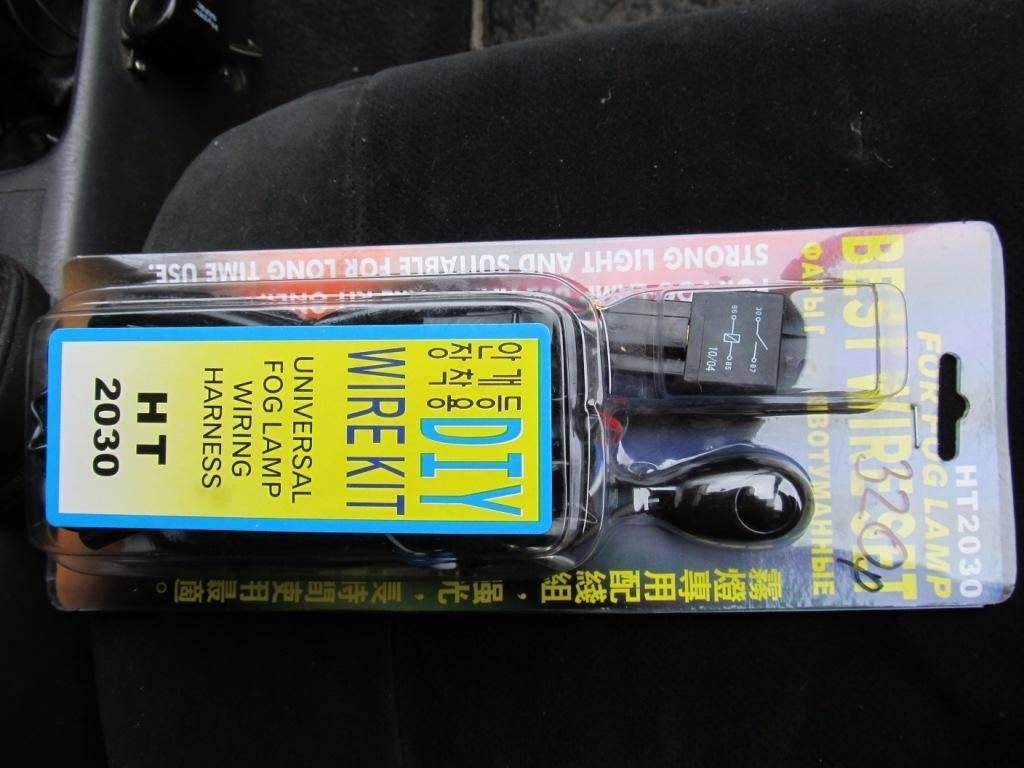

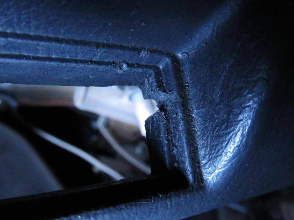

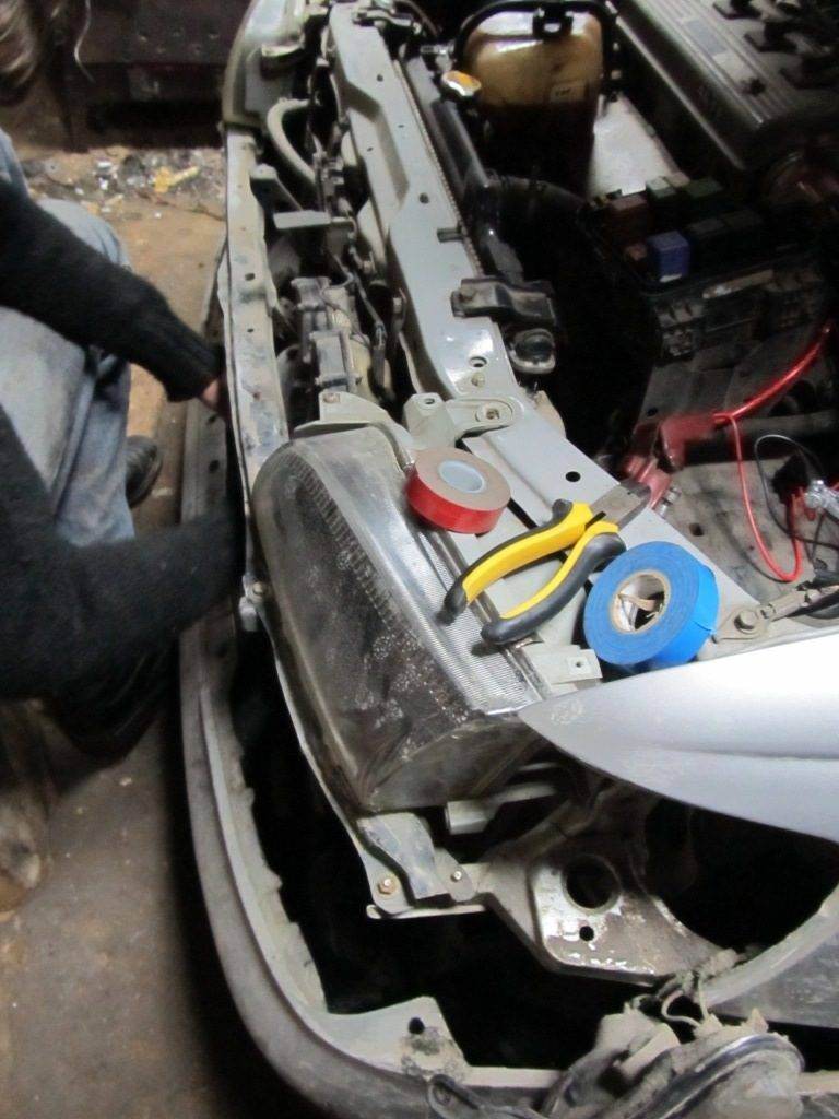

Подключение ПТФ для леньтяев ;) при отсутствии проводки
Бродил как-то по магазинам в поисках Реле и случайно наткнулся на такую вещь.
Комплект подключения ПТФ 320р. всего :) цена очень порадовала! кнопка правда стрёмная, но её можно заменить в принцпе. Всё в сборе надо только контакты подсоединить ;) (предохранитель, реле, кнопка, и комплект проводов одетый на эти приборы)
IMG_0360.jpg [ 98.17 КБ | Просмотров: 23609 ]

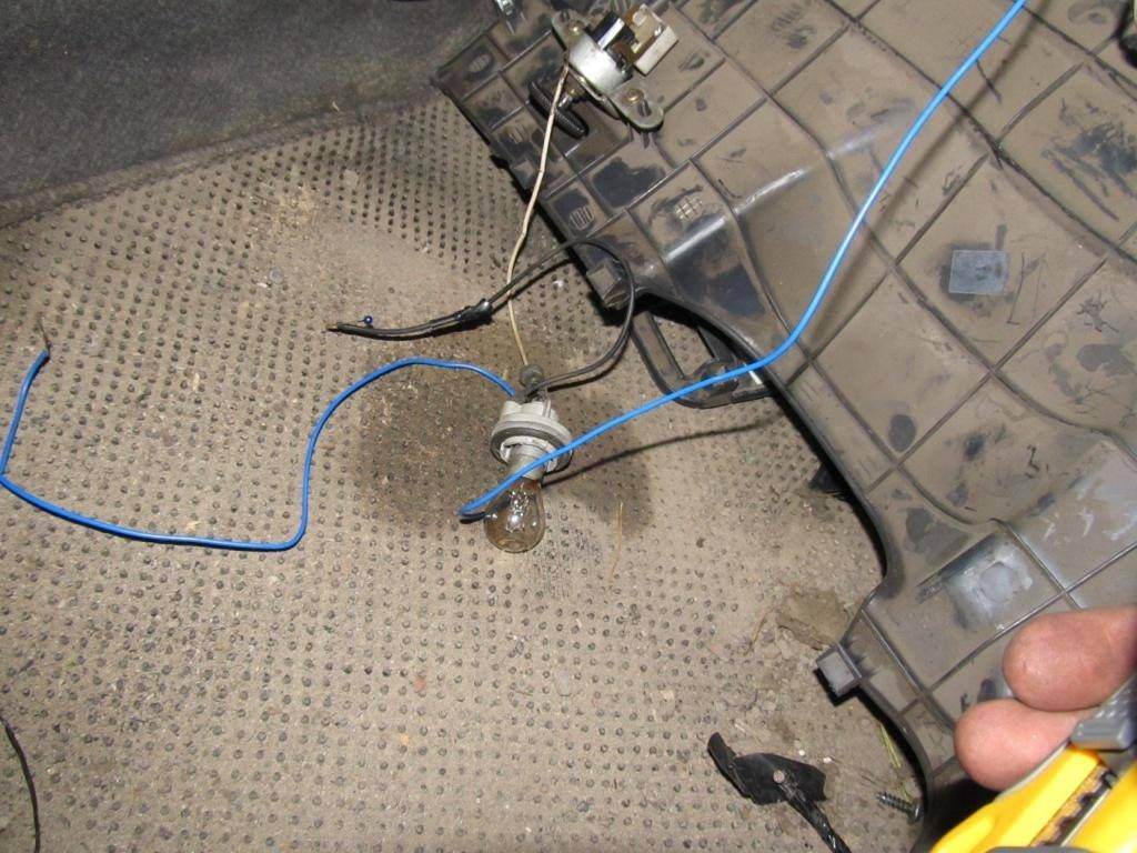

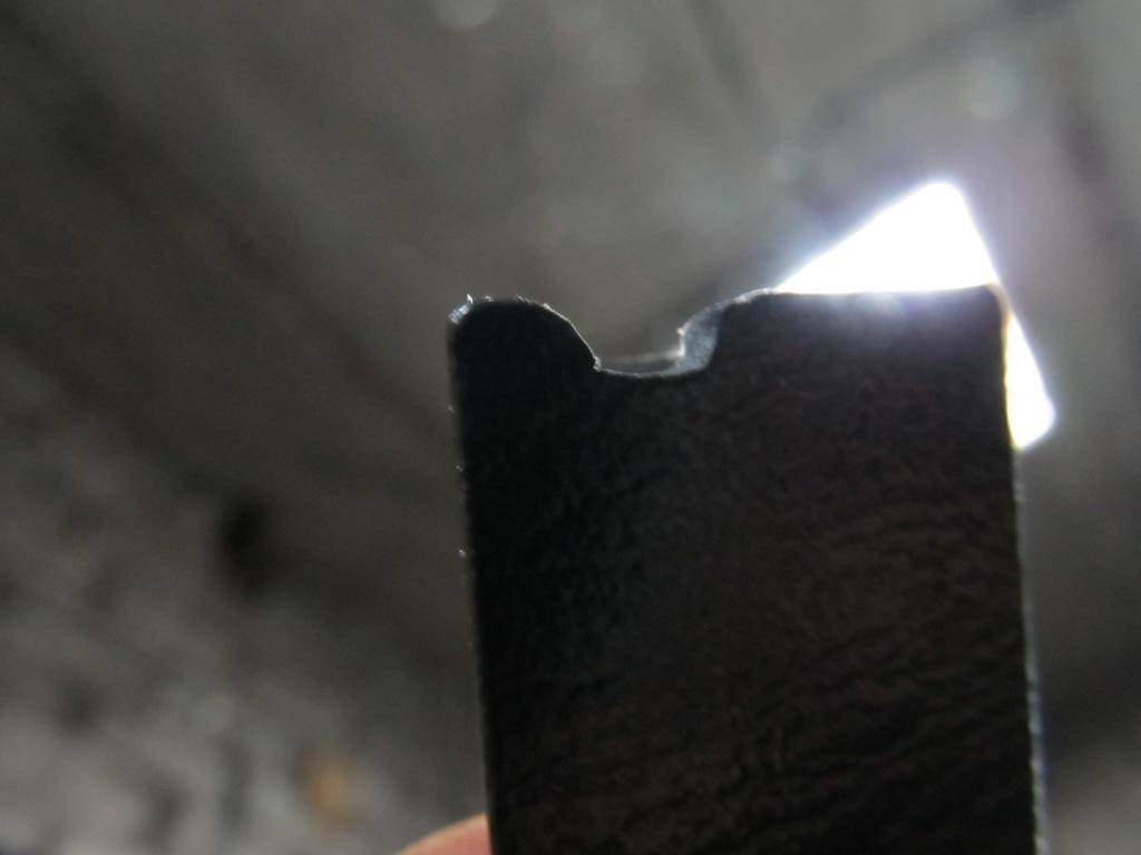

Цепляем + к клемме аккумулятора, - можно к кузову, можно ко 2-й клемме. закрепляем реле (у меня на воздушном фильтре сбоку) (более толстый красный провод от Усилителя)
IMG_0366.jpg [ 133.03 КБ | Просмотров: 23609 ]
предназначенные провода для ПТФ ведём к ним ;)
IMG_0365.jpg [ 187.21 КБ | Просмотров: 23609 ]

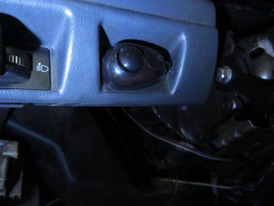

тянем провод от кнопки в салон, в удобное под руку место;)
IMG_0367.jpg [ 66.76 КБ | Просмотров: 23608 ]
в заглушке и в консоли сделал небольшую прорезь подручным средством :pa_la_ch:
IMG_0362.jpg [ 82.88 КБ | Просмотров: 23608 ]
IMG_0363.jpg [ 48 КБ | Просмотров: 23608 ]
Подручное средство :ti_pa:
Добавлено спустя 2 минуты 31 секунду:
чтобы лампочки на кнопке горели 2 провода "+" и "-" необходимо подключить под панелью
+ необходимо подключить от питания с которого масса появляется после включения габаритов, а минус на болт в корпусе
это можно проверить так
IMG_0361.jpg [ 90.3 КБ | Просмотров: 23606 ]
IMG_0368.jpg [ 138.78 КБ | Просмотров: 23605 ]
я добрался до drive2

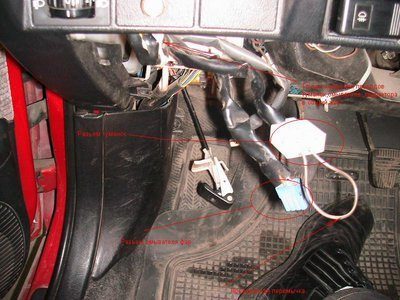

http://carina-e.ru/viewtopic.php?t=102& ... &start=125
vanilla_pics/_____63_.jpg
у левой ноги водителя на стойке левой передней двери внизу . снимаешь пластмассовый кожух там будет каша проводов с релюшками. берешь фонарь и светишь выше . там в глубинах увидишь еще одну панельку с релюшками, там есть свободные места под реле.

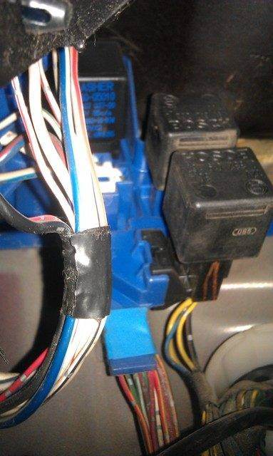

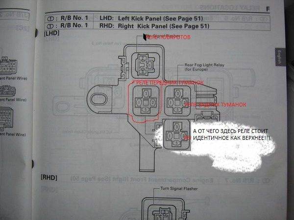

Ребят я опять чего то туплю. Гляньте правильно я понял расположение релюх.И от чего нижняя реле.Точно такая же как над ней, и тоже мертвая.
_____63_.jpg [ 75.73 КБ | Просмотров: 23287 ]
Комментарий к файлу: сори за качество.
IMAG0113.jpg [ 59.79 КБ | Просмотров: 23287 ]
CarinaE 7а-фе(LB) 1995 англичанка лифтбек
 Заголовок сообщения: Re: Противотуманные фары
СообщениеДобавлено: Вс дек 11, 2011 9:44 am
Сообщения: 1329
Репутация: 75 [ ? ]
Машина: Honda CR-V RD1
Двигатель: B20Z2
Александр спб
Это реле обогрева заднего и зеркал.
СообщениеДобавлено: Вс дек 11, 2011 10:33 am
Сообщения: 4432
Lifeyar писал(а):
Александр спб
Ты имел ввиду переднего и зеркал.

Спасибо ребят с реле разобрался.Но фигня в друном релюшка задних птф рабочая(менял местами с обогревом заднего)кнопка тоже вроде нормальная.а птф не пашут и индикатор приборки не сробатывает.

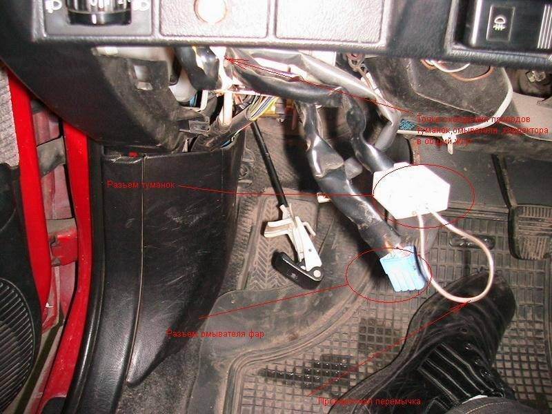

Сергей112787
У мння тоже разьём для кнопки был , а проводки к ПТФ не было.
Делал так viewtopic.php?f=15&t=102&start=925

Приобрел сегодня комплект для подключения птф.вопрос такой.обязательно ли брать + с аккумулятора.или можно взять с габаритов?
Добавлено спустя 16 минут 3 секунды:
И еще + с кнопки.к какому проводу подключить?
