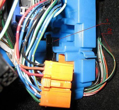

какой из них на габариты?

Двигатель: 7A-FE lb
№2 это на габариты. Очень долго думал, что этот провод выходит из соседней фишки. Он находится в пучке рядом, и идет под порог

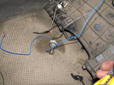

Подключение ПТФ для леньтяев  при отсутствии проводки Бродил как-то по магазинам в поисках Реле и случайно наткнулся на такую вещь. Комплект подключения ПТФ 320р. всего  цена очень порадовала! кнопка правда стрёмная, но её можно заменить в принцпе. Всё в сборе надо только контакты подсоединить  (предохранитель, реле, кнопка, и комплект проводов одетый на эти приборы) Вложение:
IMG_0360.jpg [ 98.17 КБ | Просмотров: 25439 ]
Цепляем + к клемме аккумулятора, - можно к кузову, можно ко 2-й клемме. закрепляем реле (у меня на воздушном фильтре сбоку) (более толстый красный провод от Усилителя) Вложение:
IMG_0366.jpg [ 133.03 КБ | Просмотров: 25439 ]
предназначенные провода для ПТФ ведём к ним  Вложение:
IMG_0365.jpg [ 187.21 КБ | Просмотров: 25439 ]
Добавлено спустя 1 минуту 35 секунд:тянем провод от кнопки в салон, в удобное под руку место;) Вложение:
IMG_0367.jpg [ 66.76 КБ | Просмотров: 25438 ]
в заглушке и в консоли сделал небольшую прорезь подручным средством  Вложение:
IMG_0362.jpg [ 82.88 КБ | Просмотров: 25438 ]
IMG_0363.jpg [ 48 КБ | Просмотров: 25438 ]
Добавлено спустя 1 минуту 6 секунд:Подручное средство Добавлено спустя 2 минуты 31 секунду:чтобы лампочки на кнопке горели 2 провода "+" и "-" необходимо подключить под панелью + необходимо подключить от питания с которого масса появляется после включения габаритов, а минус на болт в корпусе это можно проверить так

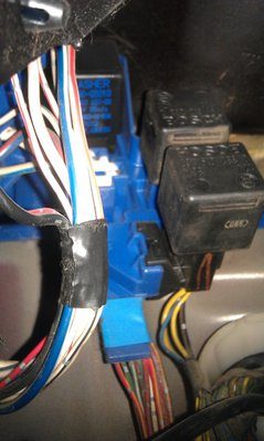

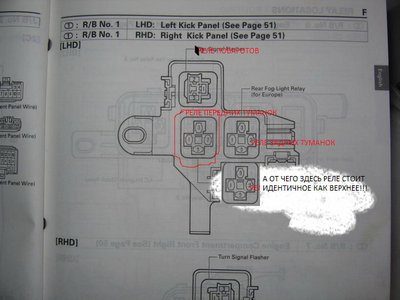

Ребят я опять чего то туплю. Гляньте правильно я понял расположение релюх.И от чего нижняя реле.Точно такая же как над ней, и тоже мертвая.

Александр спб Это реле обогрева заднего и зеркал.

Lifeyar писал(а): Александр спб Это реле обогрева заднего и зеркал. Ты имел ввиду переднего и зеркал. Англия мать их, столько свободных колодок а они дополнительно вешают. У япов на этой синей колодке реле обогрева заднего стекла есть и туманок задних, а у англичан эти реле в кнопках встроены

Спасибо ребят с реле разобрался.Но фигня в друном релюшка задних птф рабочая(менял местами с обогревом заднего)кнопка тоже вроде нормальная.а птф не пашут и индикатор приборки не сробатывает.

Александр спбВозможно это поможет.

Lifeyar Это не подходит у меня 4 контакта.
